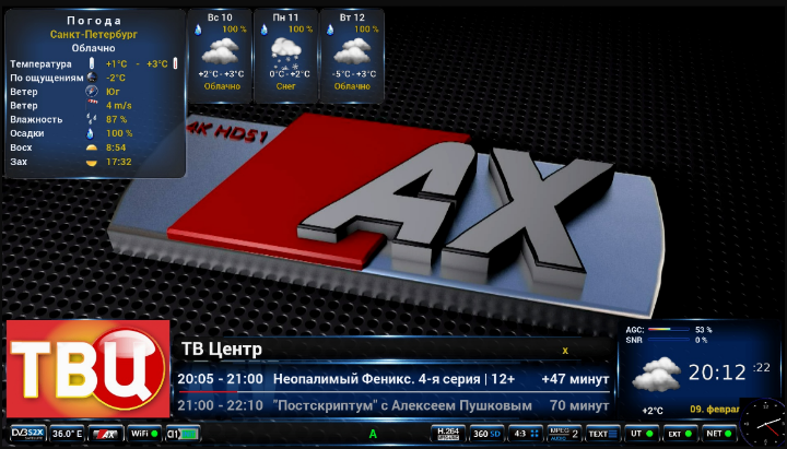

Понравилась заставка 4к HD51 AX. Где можно скачать ее и как установить.

AlexKa, ее можно достать из ресивера. Какая именно заставка нужна? Разновидностей их море. Начиная от стандартных идущих с имеджем и заканчивая сделанными самим и пользователями.

Вот эта -

Автор заставки - Townsmen.
Разархивировать занести файл bootlogo.mvi в папку /usr/share/
Перегрузка енигмы/GUI.
А вообще все можно вытащить из Бекап имиджа ОпенАТВ 6.3 путем разархивации.
bootlogo.rar- (278.91 КБ) 28 скачиваний

Спасибо. Получилось, хоть у меня стоял файл - bootlogo.mvi. Удалил его и поставил скачанный,заставка появилась. Еще не подскажите как установить плейлист от эдем. Скачанный плейлист в формате энигма 2(userbouquet.iptv.tv.del) ставлю в /var/etc/enigma2 перегружаю и ничего не происходит.Может IPTV плеер нужно установить. У меня это первый ресивер на Энигма2. Пока тяжело дается.
