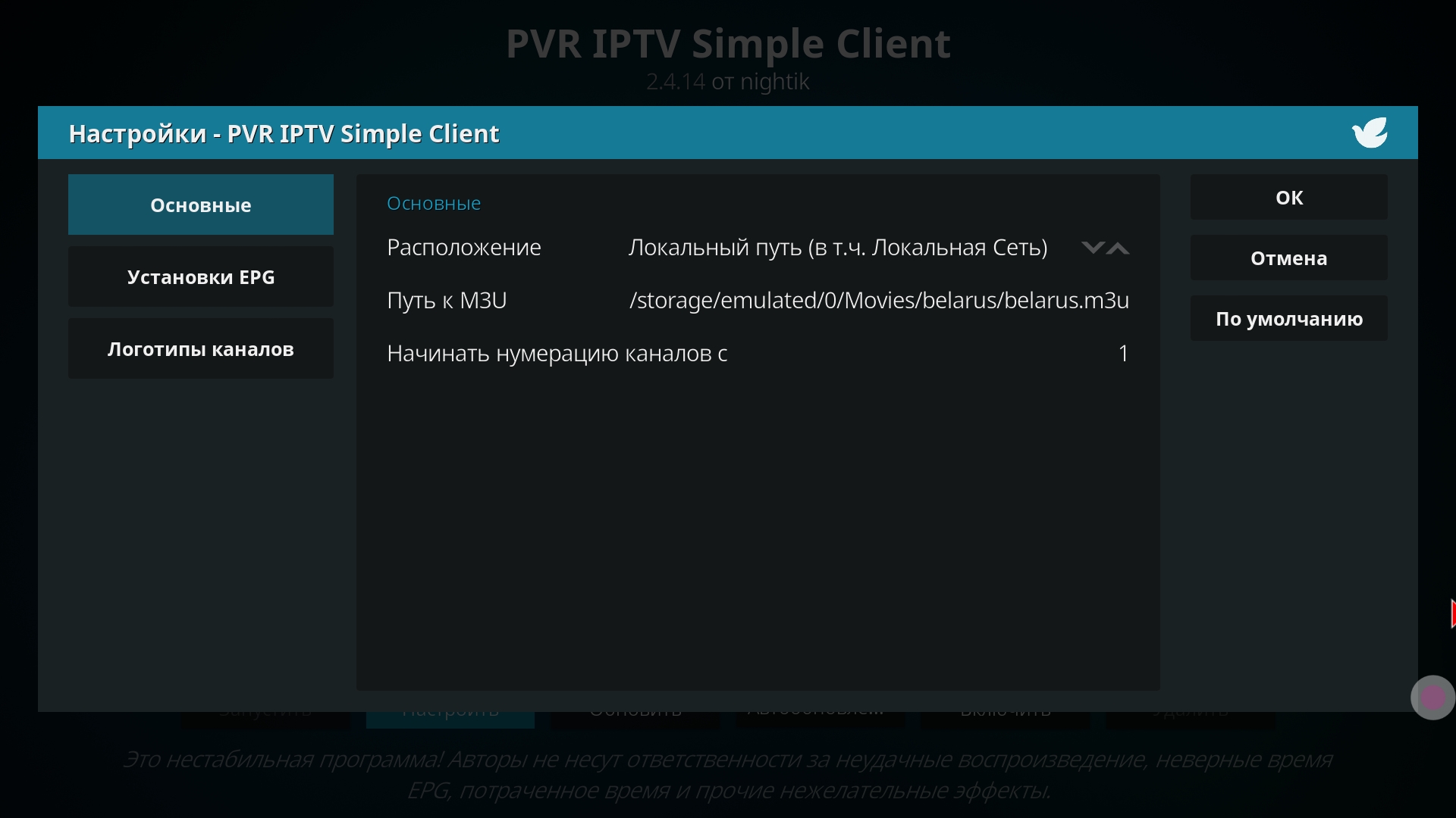

какие настройки для PVR IPTV Simple Client

mars,
Прописываете адрес плейлиста (или меняете настройку на "локальный файл" и указываете путь к плейлисту (куда он у Вас загружен)).
Таким-же способом прописываете epg и логотипы (если нужно).Перезапускаете клиент-смотрите кино.

kodi я установил уже,путь не просит. сейчас я в PVR IPTV Simple Client,теперь путь к m3u надо. не могу найти,в obb data нету.или чето не то делаю?

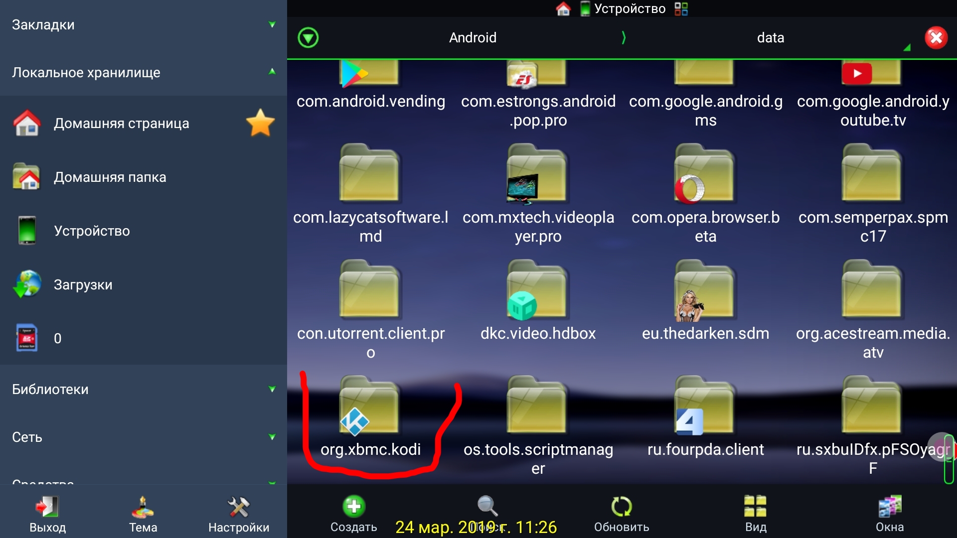

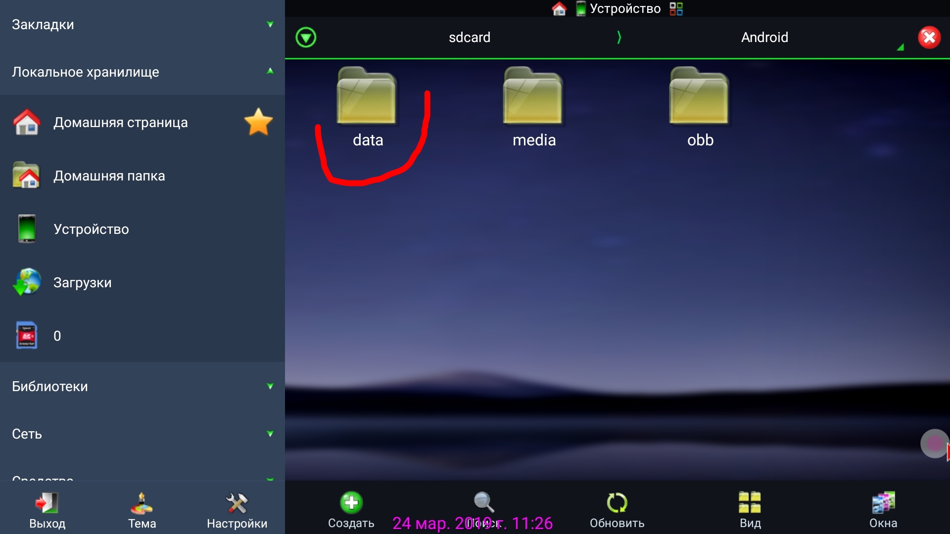

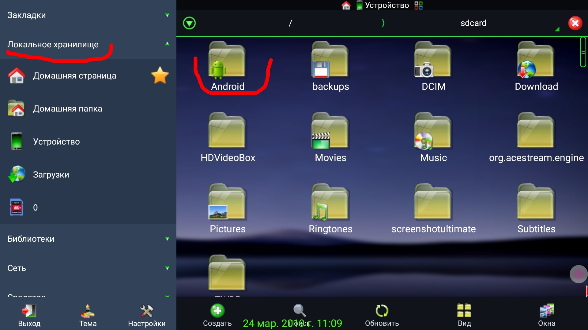

Не совсем правильно понимаете,не нужно сопрягать рес с компом,достаточно установить наприпер ES проводник и посмотреть,в какой папке лежит установленный коди...
У Вас путь может отличаться.
mars
Сообщения: 48
Модель ресивера: -hd264+
Приложение Kodi 17.6 krypton
Сообщение mars » 24 мар 2019, 15:57
Василий,в data находится. папка files пустая

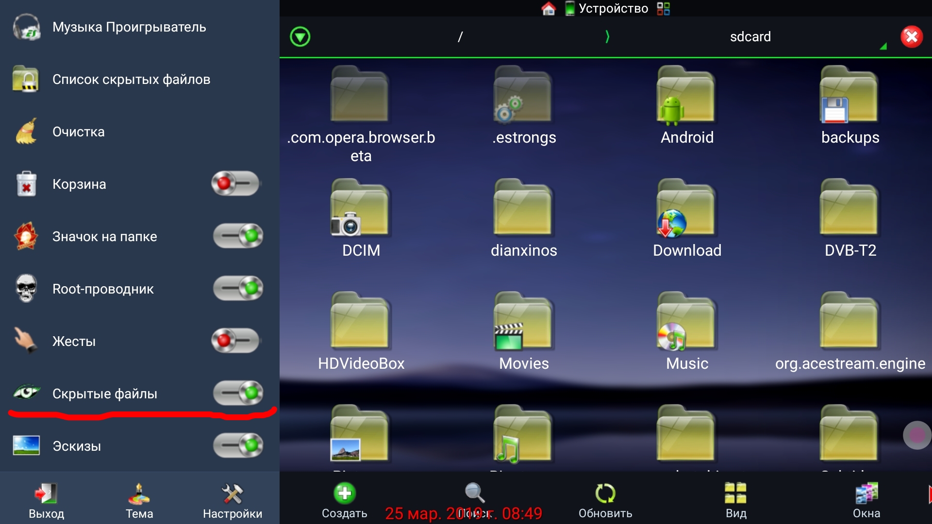

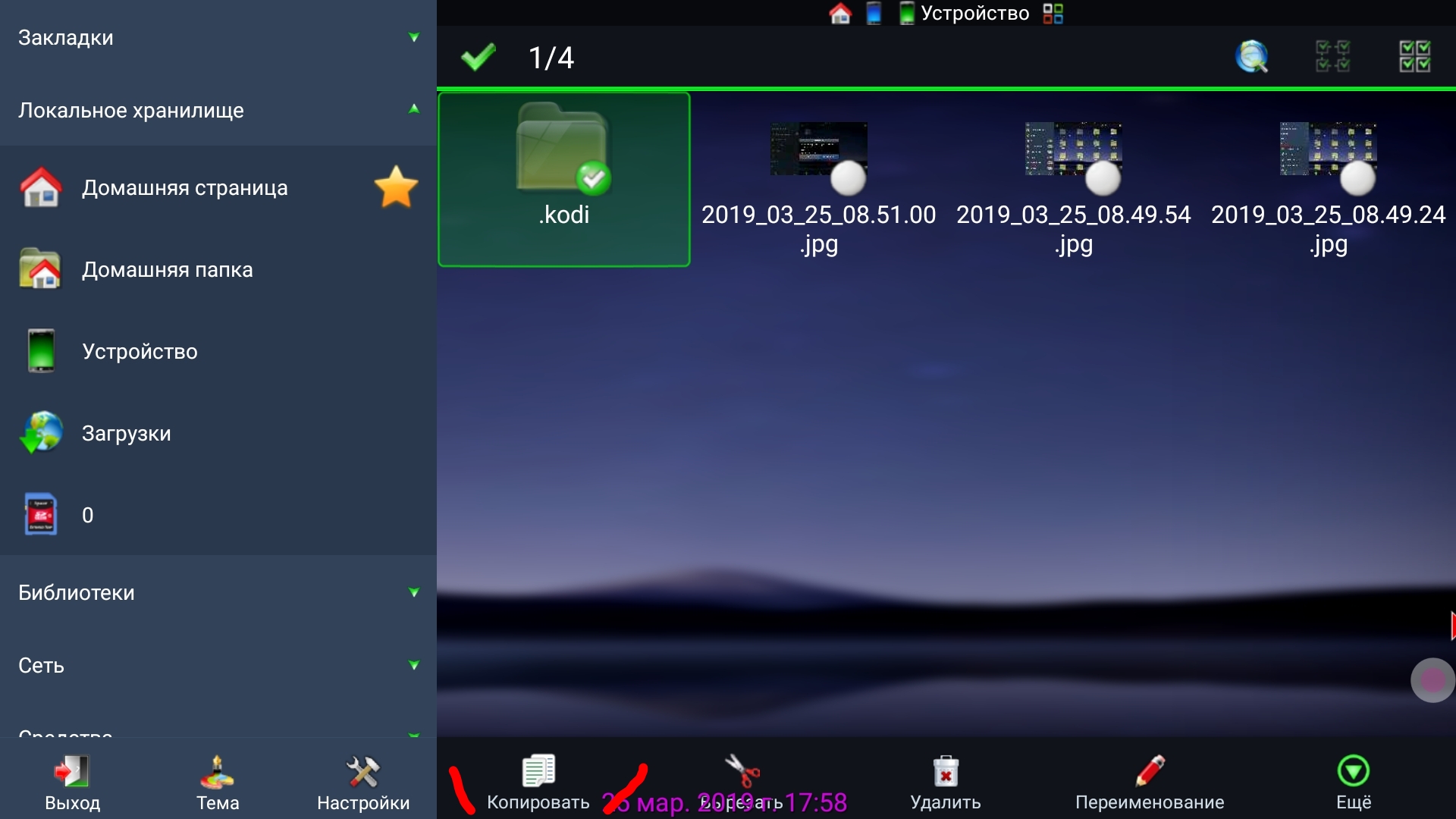

Сборка (стартовая)
Установка
Устанавливаем на устройство kodi 17.6 запускаем его и ничего не трогая выходим
Скачиваем и распаковываем (можно самим ресивером) архив отсюда https://yadi.sk/d/pZDEl0bS-hoOjw
Далее все действия проводим ES проводником...
В боковом меню в ES выбираем "свойства" и включаем "скрытые файлы"
Переходим в папку с скачанным (распакованным) файлом,долгим тапом выделяем его и в нижней понели жмём "капировать"

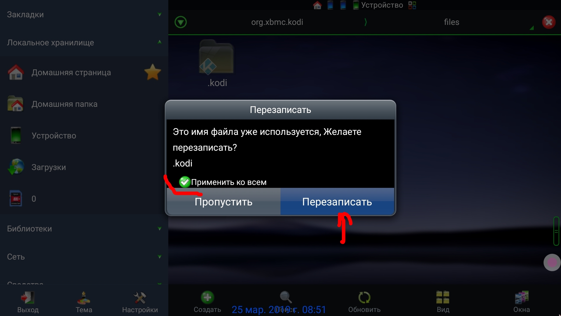

переходим по пути android-data-org.xbmc.kodi-files жмём "вставить" появится окно копирования:отмечаем "применить ко всем" и жмём перезаписать.
Дожидаемся окончания процесса.
Что внутри
Произвёл первоначальную настройку,добавил скрипт для выхода из просмотра по кнопке назад/back (при удержании-выход из kodi),установил репозитарий русскоязычных разработчиков (search_db),привычную обложку-Oonfluence,погодный сервис (выбирайте своё местоположение-ввод латиницей) Изображение
На радиоустановлено дополнение "Top Radio" (все станции),на ярлык-добавление избранных (на названии станции удерживаем кнопку "ОК" появляется доп.меня,нажимам "добавить в избранное" Изображение
На тв прописан лист в PVR IPTV Simple Client (по желанию меняем на свой),в подменю раскидано дополнение Tivix.ner по категориям Изображение Изображение
