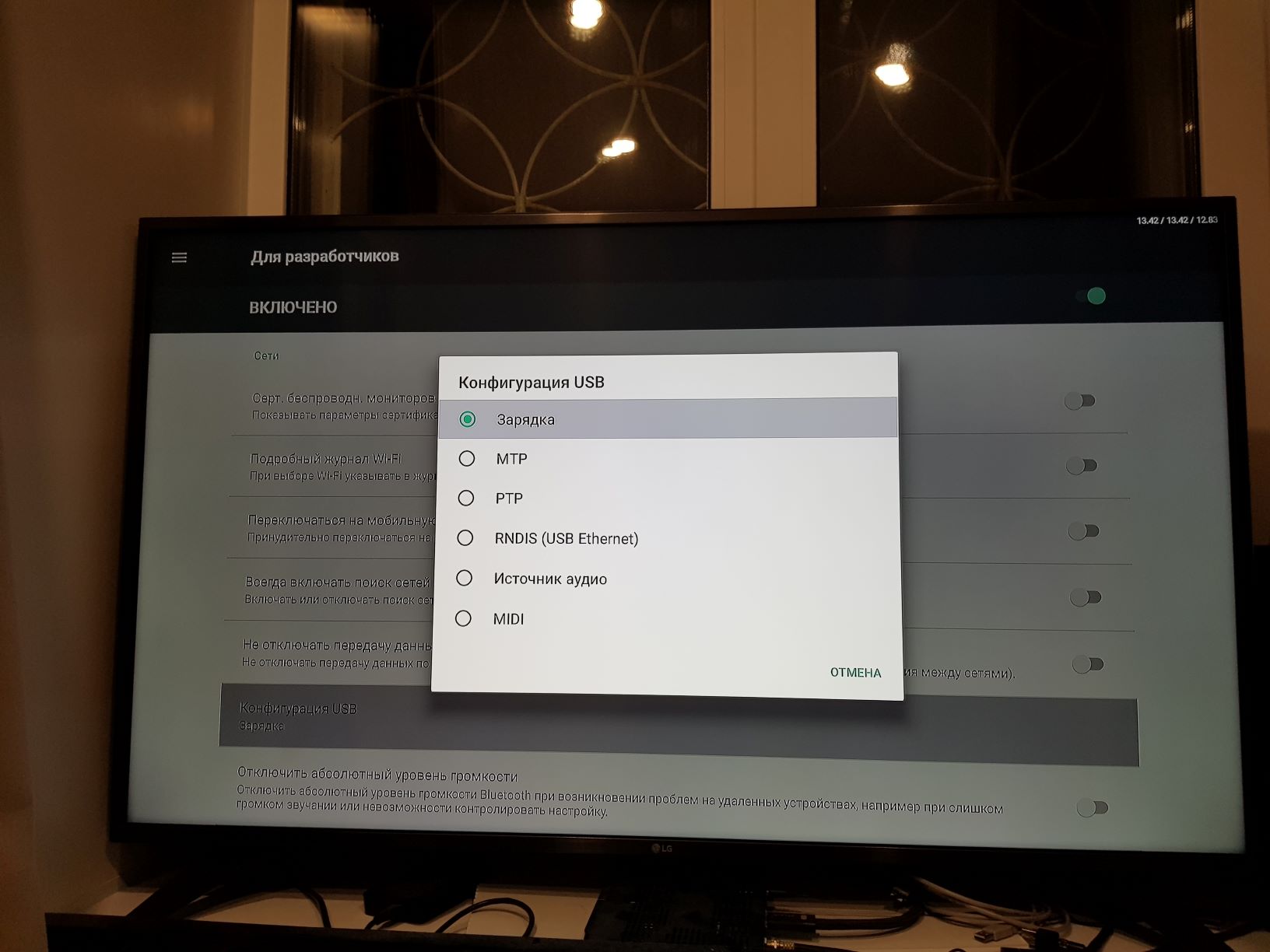

Попытался подключить рес к ноуту. Вначале при подключении кабеля к ресу и пк ни какой реакции ни на ресивере, ни на пк. Начал пробовать менять разъёмы USB. В ресивере освободил все занятые разъёмы. Компьютер отреагировал на подключение к разъёму который находится под сетевым разъёмом. Появилась надпись, что виндовс не может распознать устройство. В диспетчере устройств виндовс ничего не отобразилось. Я попробовал поменять настройки в андройде. В меню ресивера, в настройках андроид, в меню для разработчиков я включил отладку по usb. в том же меню есть вкладка КОНФИГУРАЦИЯ USB в нём есть пункты:зарядка, МТР, РТР, MIDI и другие, по умолчанию отмечен пункт зарядка. И его никак не поменять, а без этого изменения я думаю на ноутбуке ничего не отобразится. В итоге я не знаю что ответить службе поддержки WINK.

Сообщение alex197377@mail.ru » 03 фев 2019, 16:51
вот фото меню

Приложение Wink для андроид
Сообщение Ильич » 03 фев 2019, 16:58
Тут наверное root нужен, а его нет.
