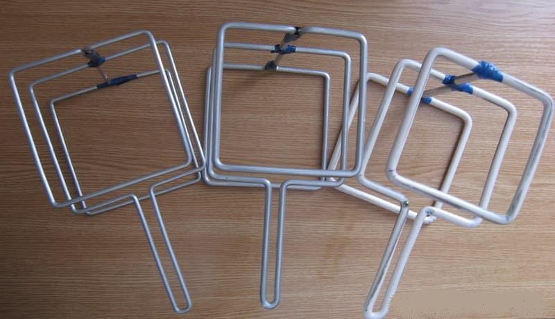

Сообщение __Newsky__ » 22 авг 2019, 15:51
Oposcard писал(а): ↑
22 авг 2019, 14:55
У меня такая антенна удачно трудится в качестве резервной на даче (когда совсем плохая погода и спутник не алё). Просто в комнате без выноса на улицу или крышу в 65 км от Москвы.
Делал я её вот по такой очень понятной инструкции:
http://www.vseprosto.net/2014/12/prosta ... imi-rukami
Качество и сила все в районе 95%. Лучше антенны - простой и эффективной наверное просто нет.
Там небольшая ошибка - кабель снижения должен идти по ребру ромба.
Так обеспечивается максимальное согласование антенны и приемника.

Сообщение Oposcard » 22 авг 2019, 15:56
__Newsky__ писал(а): ↑
22 авг 2019, 15:51
Ммм. Согласование антенны это немного другая тема, но этот момент действительно отсутствует. Из практики, всё зависит от местоположения, может быть и так, что снижение по ребрам даст обратный эффект.
Антенны для приема цифрового эфирного ТВ
Сообщение __Newsky__ » 22 авг 2019, 15:58
22 авг 2019, 15:56
.. снижение по ребрам даст обратный эффект.
Маловероятно.
Теорию антенн никто не отменял.

Сообщение Oposcard » 22 авг 2019, 16:15
22 авг 2019, 15:58
Правильно.
Поэтому Вы немного ошиблись. Согласовывать антенну Харченко с 75-омным сопротивлением и телевизионным антенным кабелем не нужно, тел. антенный кабель как известно 75 омный. Согласовывать или рассчитывать на согласование нужно если речь идет о радиолюбительском варианте с кабелем 50 Ом, но мы сейчас не об этом. То, что Вы имеете ввиду - это симметрирование, что является подавлением излучения всех тех металлических частей, которые антенной не являются. Но мы ничего не передаем и не излучаем, а потому необходимостью это не является и делать это для приема эфира не обязательно (просто это как раз и тянется из передающих, радиолюбительских вариантов антенн). :roll:

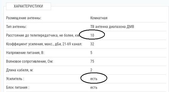

Сообщение lelik3 » 16 дек 2019, 08:43
Комнатная антенна BAS-5137: мост в цифровое телевидение.
По федеральным российским телеканалам иногда приходится наблюдать рекламу «чудо-антенн», которую можно просто поставить около телевизора и тогда случится такое, что заставит владельцев повыкидывать спутниковые «тарелки» или отказаться от кабельного телевидения. Спорт, мультики, познавательные программы — и всё бесплатно! Вот что ожидает потенциальных покупателей таких «чудо-антенн», которые продаются по цене около 2 тысяч рублей. Но мы-то знаем, что это является, мягко говоря, не совсем правдой. Поэтому в данном обзоре расскажем о вполне реальной антенне, предназначение которой — приём 20 бесплатных федеральных цифровых телеканалов при удалении от передатчика до 20 километров. И по цене, которая минимум в два раза дешевле, чем у «чудо-антенн», которые рекламируются по некоторым телеканалам федерального телевидения. Название у неё немного необычное — «МОСТ». Впрочем, а почему бы и нет? Мост в мир эфирного цифрового телевидения. Всё по честному. Давайте познакомимся с ней поближе и разберёмся насколько он прочный.Поставляется антенна в прочной картонной упаковке с хорошей полиграфией. Она небольшого размера и покупатель может задаться вопросом: а как она там уместилась? На картинке, которая напечатана на упаковке, она выглядит довольно большой.На самом деле всё очень просто. Антенна эта складывается и свободно умещается в таком виде в упаковочную коробку на картонном основании.В конкретном случае мы рассматриваем вариант BAS-5137 DX. Этот вариант комплектуется блоком питания, который подключается к антенне для того чтобы усилить принимаемый сигнал.На такой вариант антенны следует обратить внимание, если у потенциального пользователя современный телевизор со встроенным тюнером DVB-T2, а возможность подачи питания на антенну отсутствует. В этом случае и требуется вариант антенны с выносным блоком питания. Здесь есть небольшой нюанс. Если ближайшая розетка будет расположена от антенны сильно далеко, то придётся шнур БП увеличивать с помощью так называемых электрических переносок или сетевых фильтров. Это, пожалуй, единственное неудобство данной антенны. В том варианте когда пользователь собирается смотреть цифровое эфирное ТВ через приставку, то лучше приобрести антенну со встроенным 5-вольтовым усилителем, который активируется через меню ресивера.Если домовладение или квартира находится неподалёку от передатчика, то можно просто поймать максимальный сигнал недалеко от телевизора и поставить антенну где-нибудь рядом. При расстоянии от 10 километров и дальше, она ставится на подоконник. Через меню телевизора или цифровой эфирной приставки выставляется наилучший уровень принимаемого сигнала.Когда уровень сигнала слишком мощный, то его можно уменьшить при помощи специального регулятора, расположенного на корпусе BAS-5137. Напомним, что при мощном принимаемом сигнале тоже могут возникнуть помехи — картинка будет либо рассыпаться либо вовсе пропадать и показывать вместо телеканала чёрный экран. В этом случае регулятор и может пригодиться.
Антенна BAS-5137 в ходе тестов справилась с приёмом двух цифровых мультиплексов на удалении от передатчика (в прямой видимости) на 10 километров с хорошим запасом по уровню сигнала. Можно предположить, что если домовладение расположено на втором этаже и выше, то будет возможен приём сигнала и на расстояние большего чем заявленные на упаковочной коробке 20 километров от передатчика. Но это только в случае непосредственной прямой видимости на передатчик. Но такой вариант надо рассматривать только в том случае, если нет возможности установки наружной антенны.
Ещё один немаловажный нюанс. Антенна имеет специальный малошумящий усилитель со встроенным фильтром для предотвращения помех от базовых станций сотовой связи,
В заключение о стоимости антенны. В среднем это значение составляет в районе 1000 рублей. Встречаются продавцы, предлагающие данную антенну по цене в районе 800-850 рублей. Как видите, это гораздо дешевле той стоимости, что можно увидеть в рекламе о «чудо-антеннах». К тому же, если пользователь, заказывая антенну по рекламе на самом деле покупает «кота в мешке», то качество работы «МОСТА» нами проверено лично. Всё работает.

guk1969
Сообщения: 56
Зарегистрирован: 08 сен 2019, 20:32
Откуда: Минская обл.
Модель ресивера: AX4K_HD51-S2X, S3HDCI, GI-8120
50
Сообщение guk1969 » 16 дек 2019, 09:10
16 дек 2019, 08:43
мост в цифровое
если у нее такие характеристики (дальнобойность, несмотря на усилитель), то это не мост, а так, дощечка через ручеек... :D
Кроме Харченко, изюмительные результаты дает такой девайс
работает до 40 км (проверено на практике) без никаких усилителей и прочих блоков питания...и надо всего ничего. а 15 буржуйских енотов можно использовать с другой целью.
