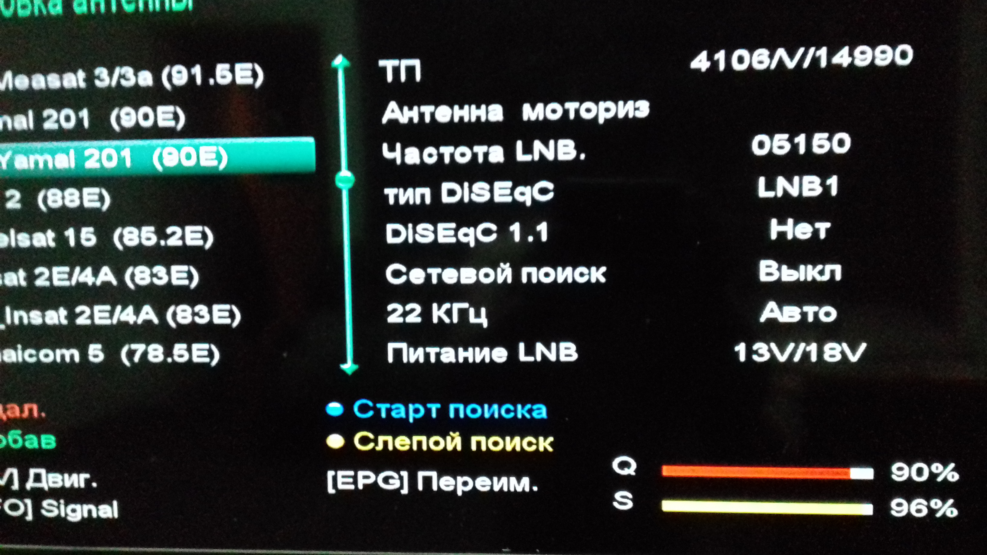

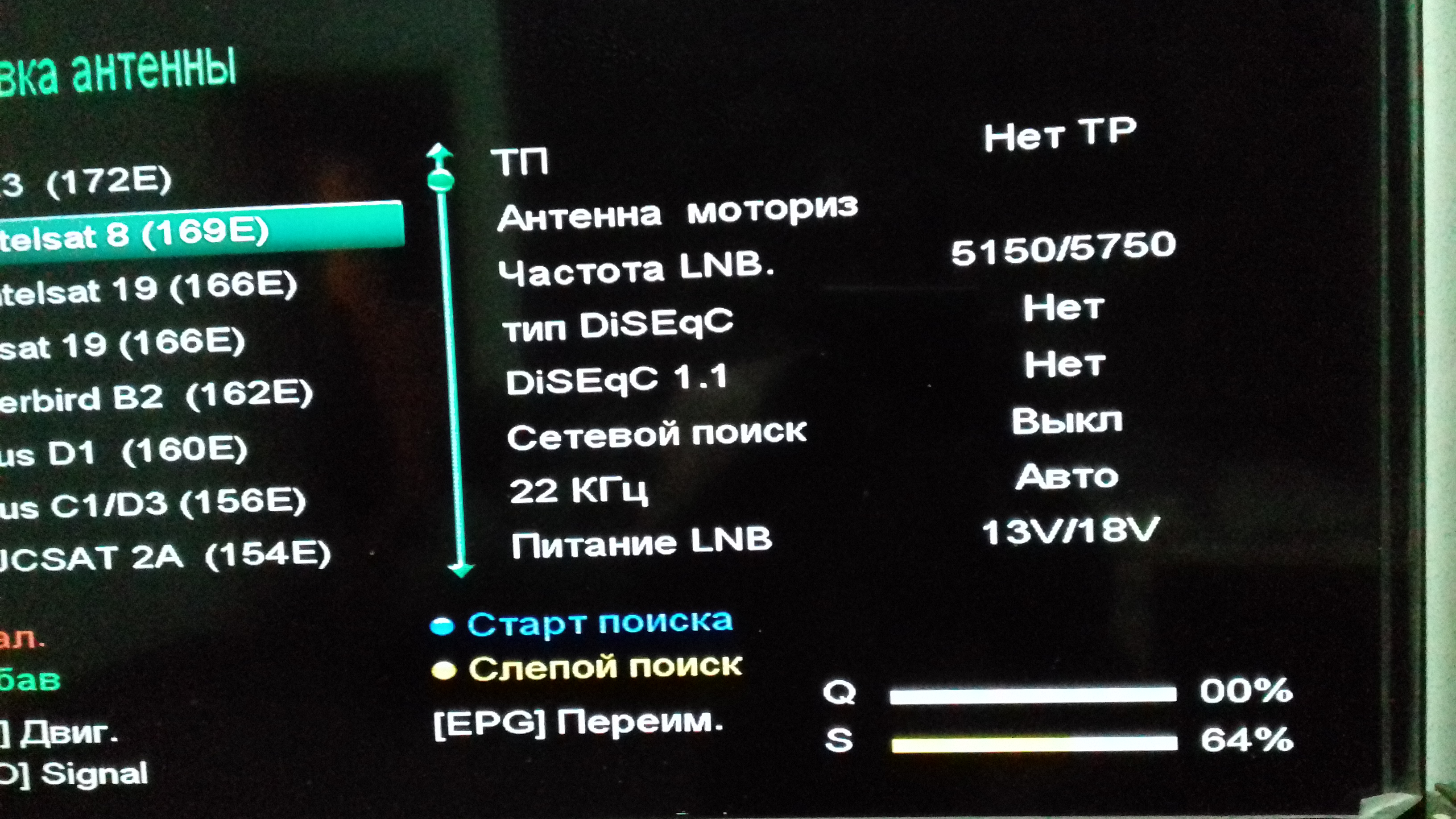

T2-MI на OPEN SX
я здесь писал в начале форума что после сброса в заводские установки в ресивере частота гетеродина становится 5150-5750 на этих частотах t2-mi не сканируются надо ставить 5150-5150 это в си диапазоне а ку диапазоне универсал или 9750-10600

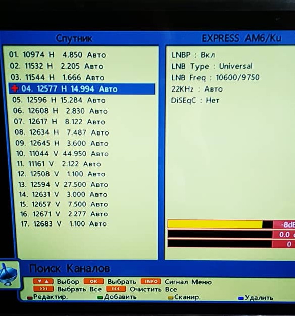

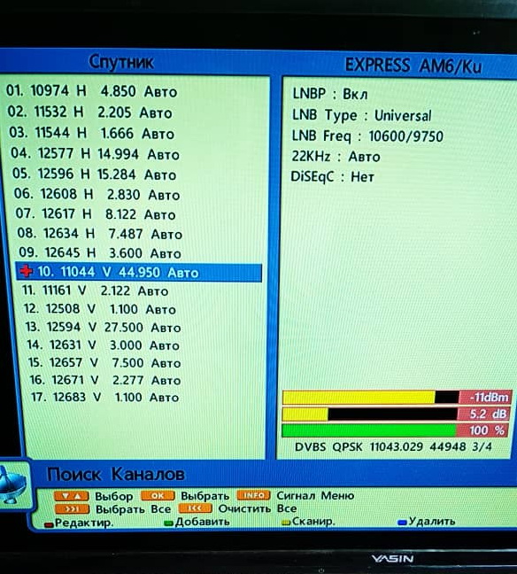

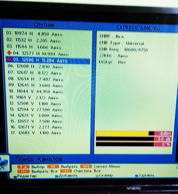

T2-MI на OPEN SX
Как раз частота 11044v44950 у нас ловится ОТЛИЧНО, да и в КЗ должна ловиться без проблем (не по всей территории, к сожалению), первый для СНГ на ней сидит. Open SX2, сейчас нет под рукой, выложу фото с OpenBox micro ситуация та же.
11044 V 44950 3/4 (AM-6 Ku Fixed-1 45-51 dBW)
DVB-S/MPEG-2
12576 H 14990 3/4 (AM-6 Ku Fixed-1 45-51 dBW)
DVB-S2/8PSK
MPEG-4
T2-MI
AM-6 Ku Fixed-1 45-51 dBW = Reception details (EIRP level = 45 dBW, Recommended dish size = 85cm / 33.5in)
https://www.satbeams.com/footprints?beam=6998
по тех. условиям fixed-1 должно, ловится хорошо, как 11044 V, так и 12576 H, а Ku Fixed-2 не для нас.....
DVB-S/MPEG-2
DVB-S2/8PSK
MPEG-4
T2-MI
