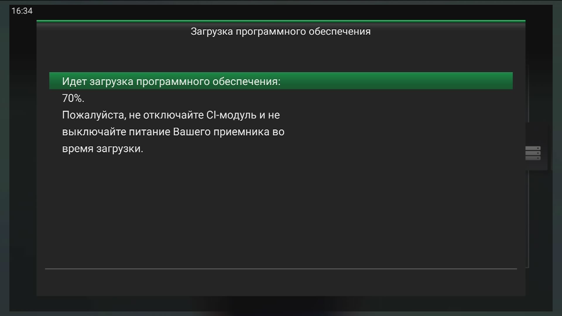

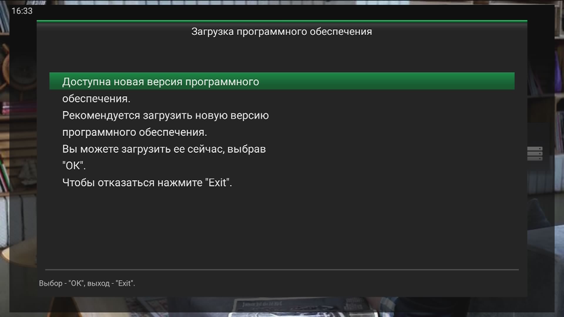

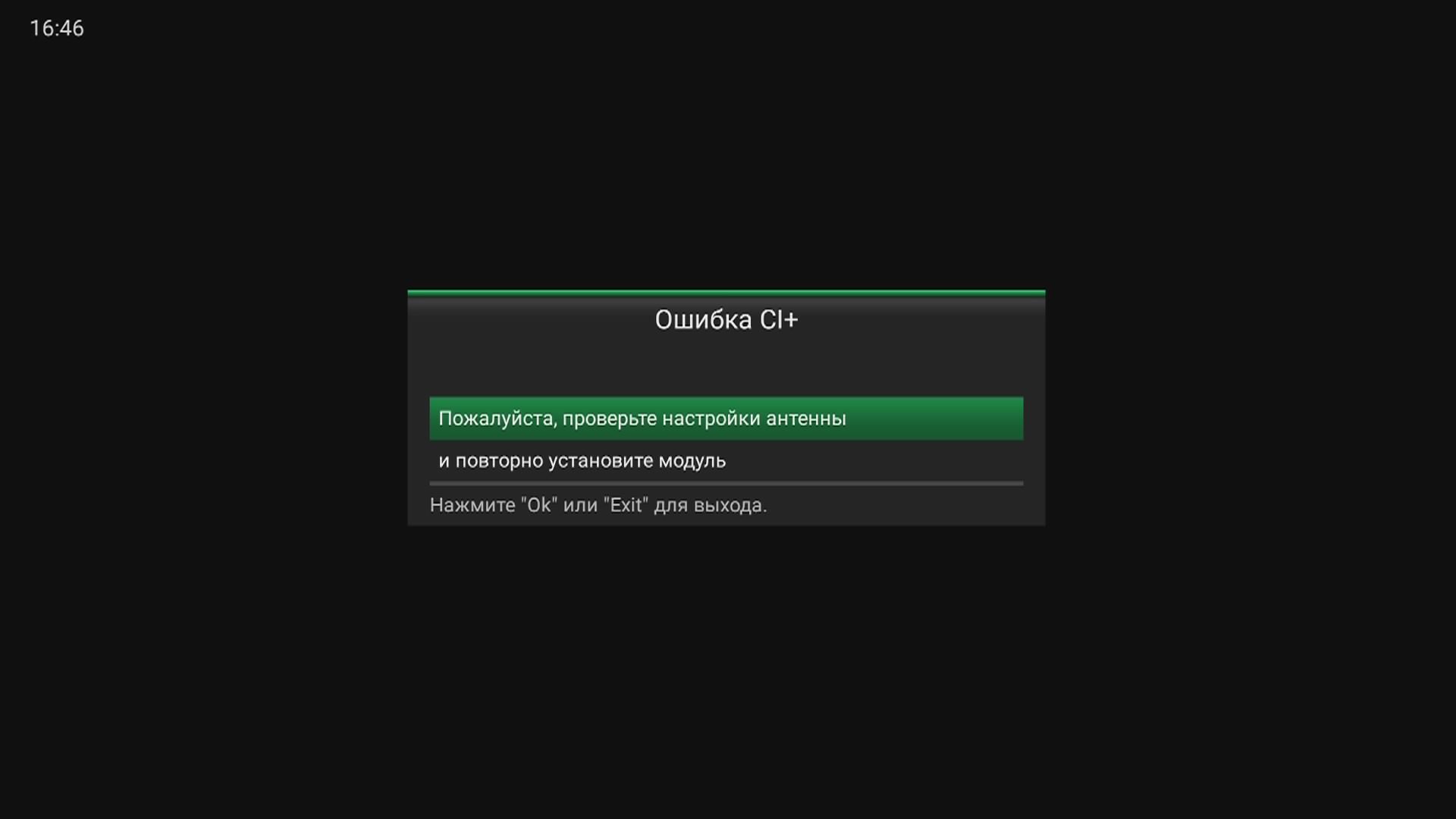

Наш народный начал обновлять модули. Я как то раньше писал на этот счет.
Если использовать в ресивере то лучше не обновлять, если обновите то нужно будет запускать ресивер при включении именно на канале триколора, если запустите на нтв или другом открытом канале то вам придется перезагружать ресивер именно на триколоре. Это уже проверено на красных модулях с аналогичной прошивкой. Спасибо триколор, но мне это обновление не нужно. Я лучше ручками отредактирую как мне удобно а не как вы навяжете свой вариант последовательности каналов в списке.
Вообщем "пожертвовал" свой модуль для экспериментов. Все оказалось как я описал выше.
Обновление на УРА произошло на ресивере AS4K CI. Инфоканал с транспондера 12226.
Итог:
Время инициализации модуля увеличилось т.е. первоначальное включение примерно в два раза дольше стало и обязательное условие, старт ресивера на канале триколора. Если старт будет на каком то другом то получите это что на скрине.
пс. движок форума не дает больше трех скринов прикреплять. Что за фича? Хотел ниже добавить пост и там недало вообще ниодного скрина добавить. Поправьте плиз админы.

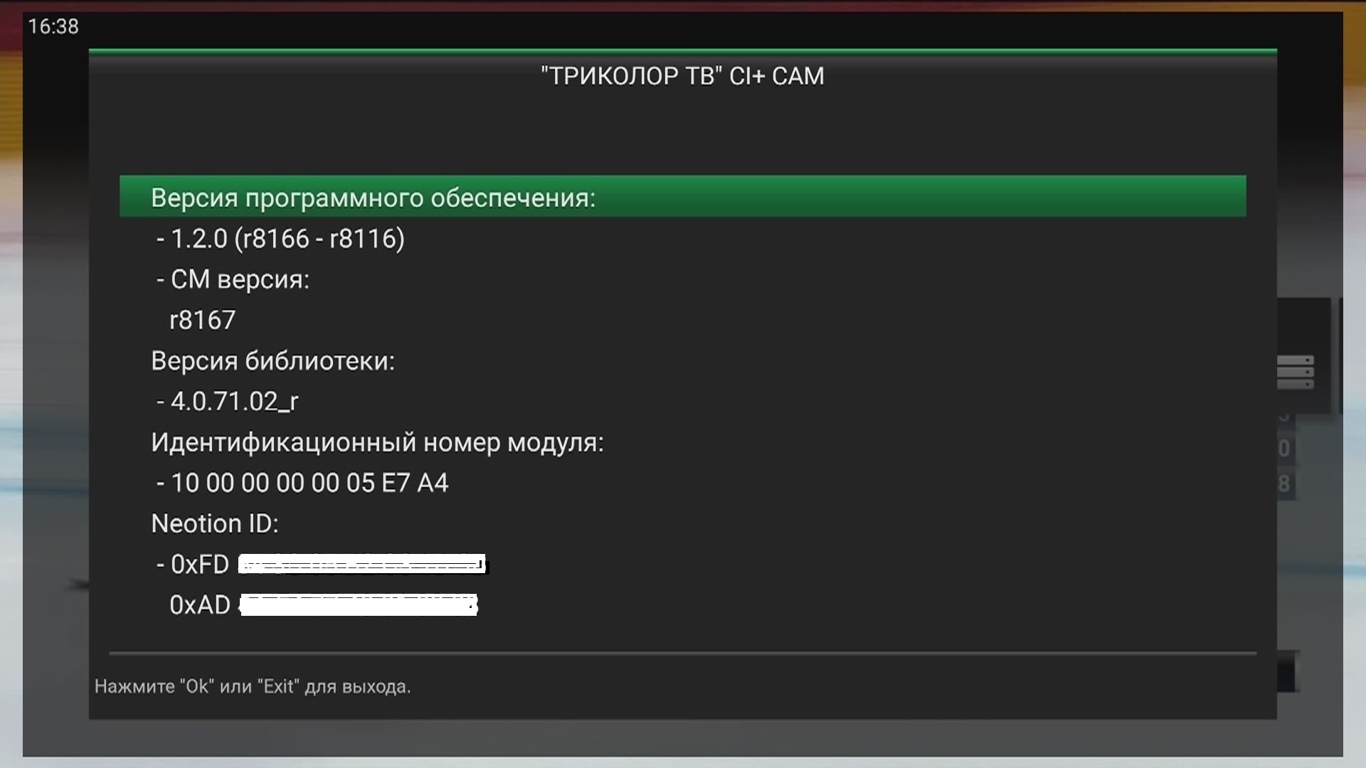

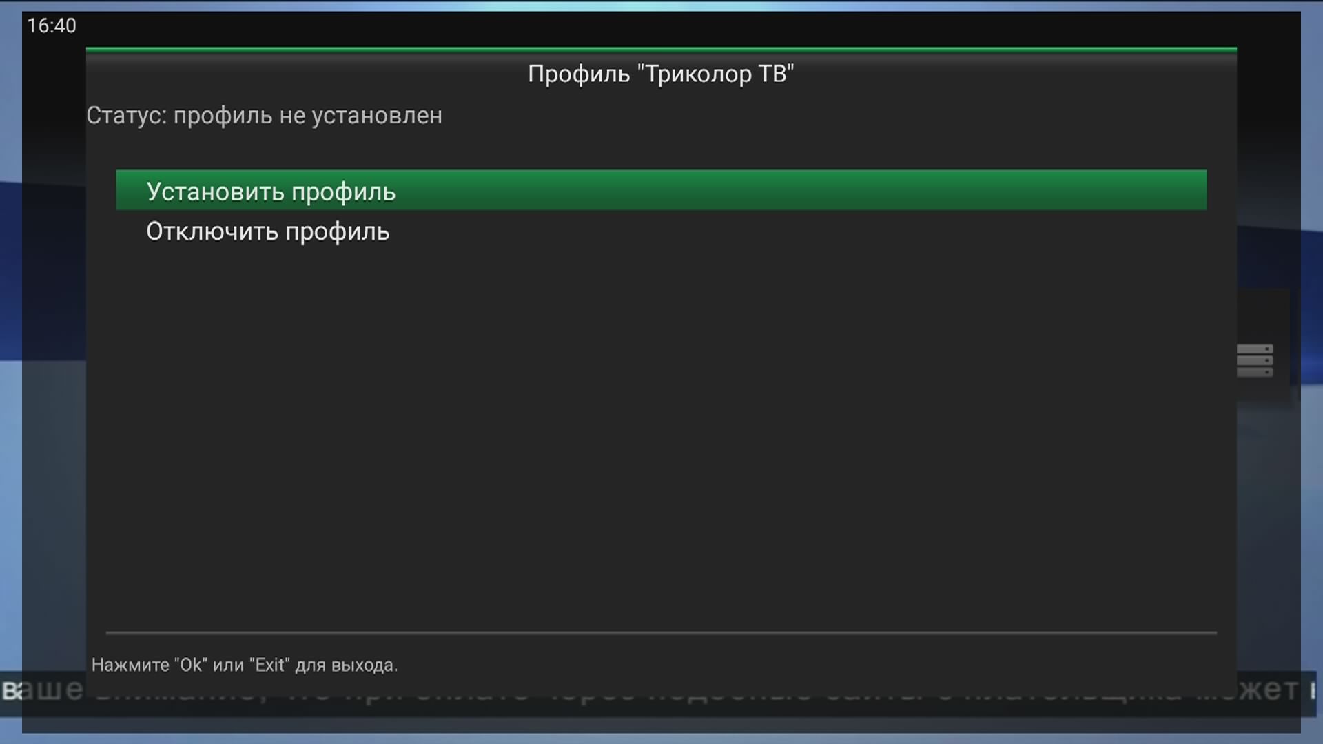

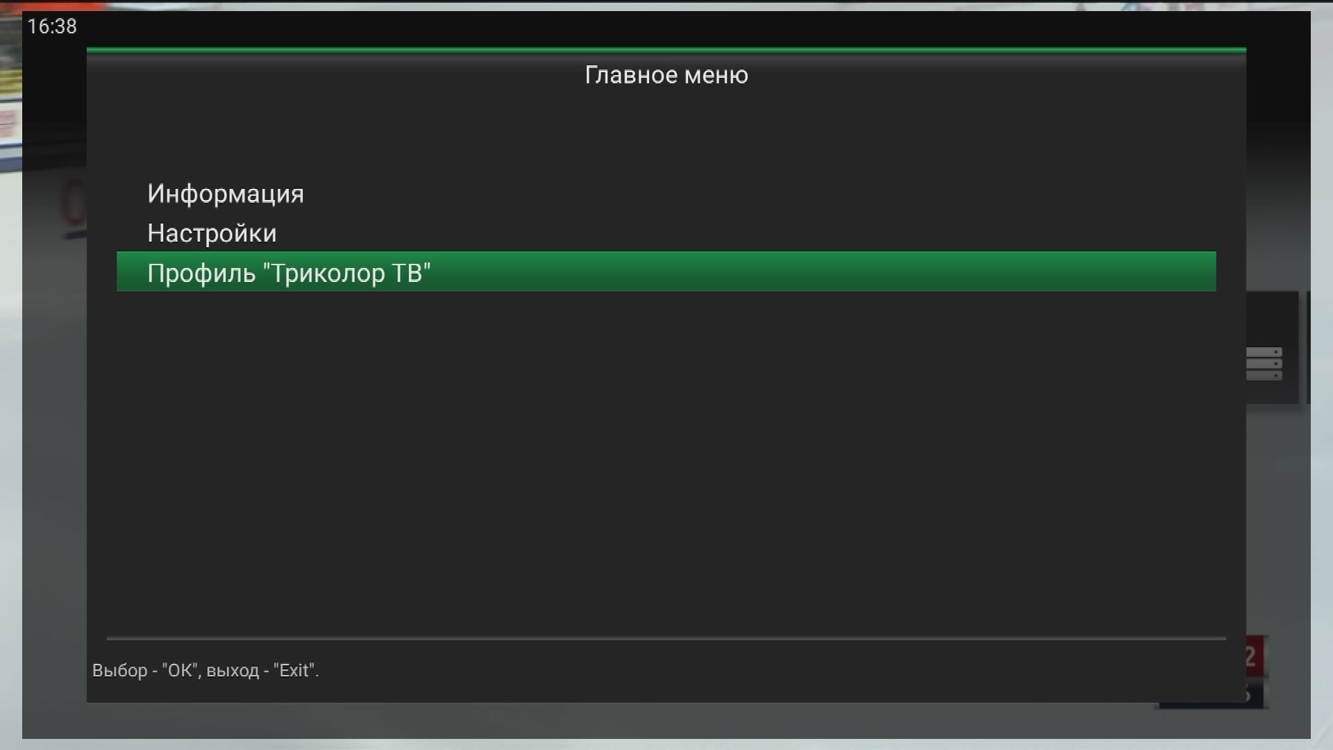

Сообщение arsenal » 05 дек 2018, 17:55
продолжение, хотя последовательность скринов нарушена из-за ограничения...

На FORMULER просто вылезает ( канал закодирован )я уже писал тут viewtopic.php?f=55&t=374&p=3913#p3913 таблички с ошибкой ci+ нет

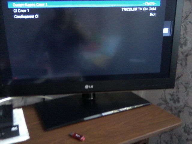

я обновил модуль Триколор на тел Lg ,....на Formuler почему-то не смог обновится :пишет ошибка загрузки и так без конца

Сообщение arsenal » 05 дек 2018, 20:47
05 дек 2018, 18:06
Это наверное от модуля зависит, был у меня когда то такой. Тогда писало закодирован. Видно ПО сейчас подпили больше... :lol:
