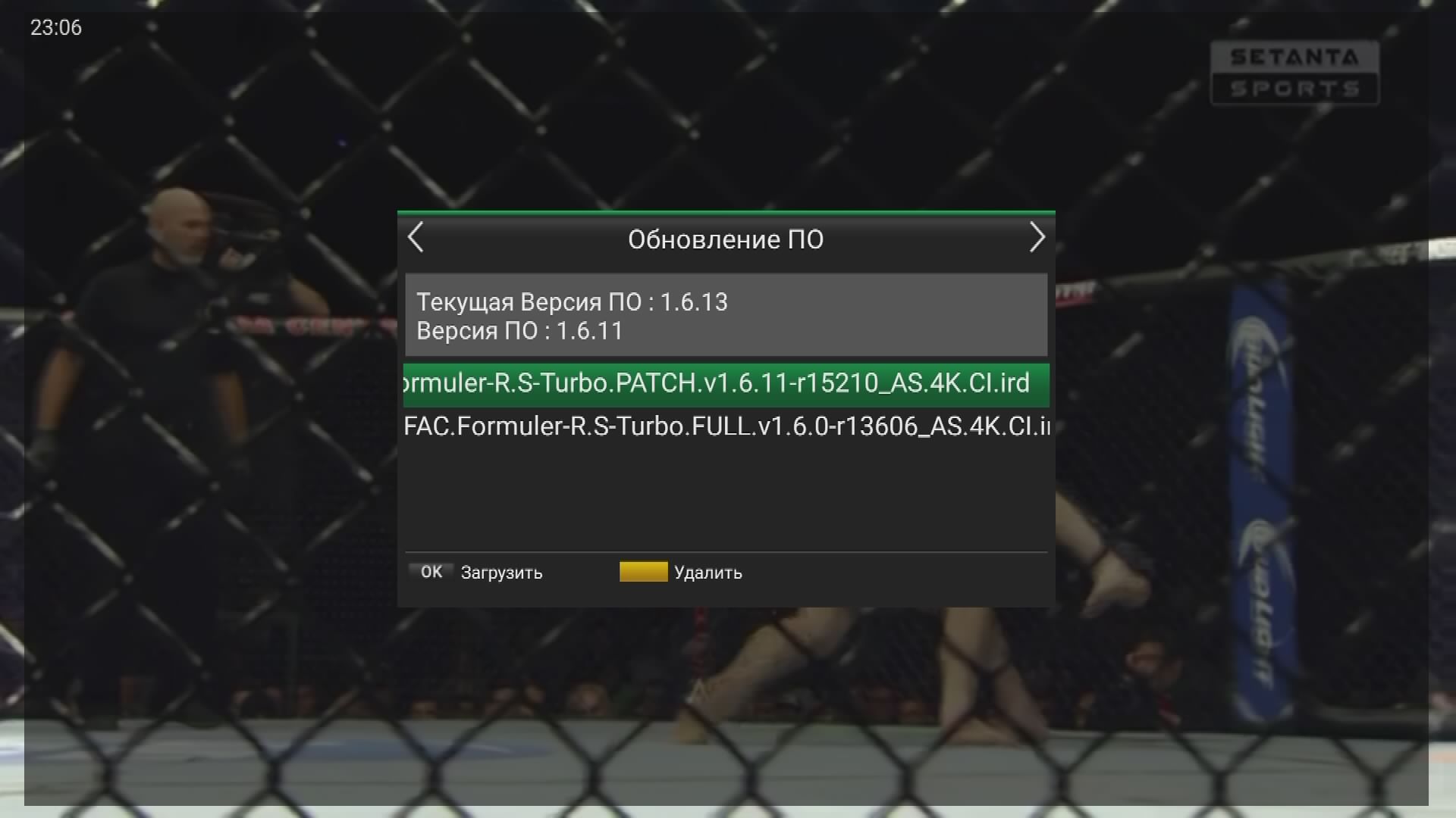

попробуйте какой-то последний патч, например, 1.6.13 viewtopic.php?p=175#p175 пропустить через программу без смены ID и назначить ему новый crc16, который определяет программа. Проверьте после этот файл у себя в ресивере, будет ли он виден при попытке обновить?
файл виден , но не прошивается (droid лежащий на спине и перезагрузка)

Аналогично и после обработки прогой из соседней темы. Видит а при попытке обновить "перевертыш".

Замена ID этой программой и обработка файла ПО без замены ID меняет crc16 на другой, с которым, как я понял, перестает работать обновление прошивки. Так что играться с ID тут никак не поможет в таких прошивках, надо выяснять каким методом завязан этот crc16, что прописан в официальном файле прошивки, который не соответствует тому, который определяет и назначает программа. Других подобных рабочих программ пока нет для изменения ID с правильным crc16. По идее меняется всего один знак (цифра) в значении ID от Openbox AS4K CI 43010000 на ID от Formuler S Turbo 43030000, и по какому алгоритму пересчитывается crc16, вот основной вопрос.
