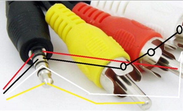

Случайно распайка A/V на тюльпаны не перепутана в этом ресивере? Купил шнур и цвет проводов не совпадает как на Open SX1
Видео на белом тюльпане вместо желтого, аудио только на красном проводе, желтый по нулям.

Купил ещё один шнур , то же не совпадает цвет тюльпанов, но ещё и помехи на изображении(( Не могли обычный выход сделать под три тюльпана((

Сменил пять шнуров в 3 магазинах - звук фонит, помехи от звука на видео изображение((
Решил, что телевизор плохой , но с другим телевизором та же ситуация - если убрать звук полностью пультом ресивера, то просто фонят динамики , если прибавляешь звук, то в такт звукам появляются помехи на экране!
Это брак выхода A/V ?

Не думаю. Ищите шнурок с такой распайкой.

А может что то с видео входом телевизора. Судя по видео аппарат древний, всё может быть. У вас наверняка есть друзья, с ЖК телевизором, скачайте какой нибудь фильм и отнесите ресивер к друзьям, такого эффекта не будет.

tv4k, другой ресивер через этот же шнур работает без проблем на этом телике, потом я пробовал подключаться к другому своему телевизору и там та же история.
Я понимаю, что при подключении через HDMI будет все отлично, но покупка нового телевизора теще пока не входит в мои планы))
Оказывается с близнецом Openbox идет фирменный шнур RCA в комплекте :twisted:

arsenal, nfr ghj, так проблемы с распайкой легко решаются переключением тюльпанов в гнездах телевизора.

Алексей Ф., это если общий провод одинаковый. Вы на скринах видели на каком контакте общий провод? Так что без паяльника никак.
Проблема с Formuler S TURBO
Сообщение __Newsky__ » 06 окт 2018, 16:14
Это моя фото от 16.12.2015 г шнурка с лайта/нано3. (Лично прозванивал).
И одновременная работа по НДМИ и РСА в разрешении 576i.
