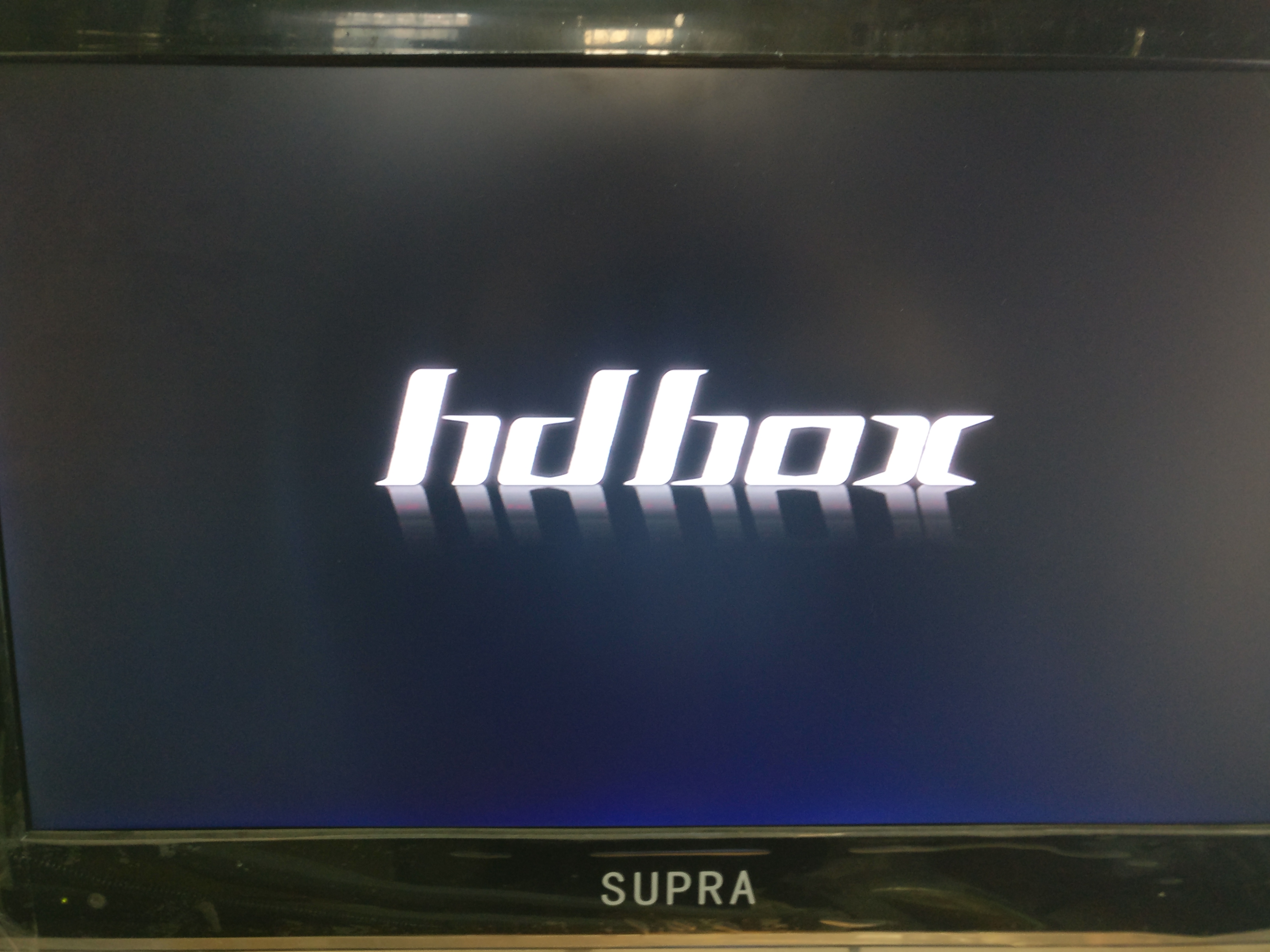

Сообщение serks62 » 13 окт 2018, 17:37
Изображение 002.jpg (2.37 МБ) 1048 просмотров
Вопросы по программному обеспечению HDBOX SUPREMO / SUPREMO2
Сообщение Ильич » 13 окт 2018, 17:38
Качайте прошивку, переименуйте в update.ird и с зажатой кнопкой обновлять.

serks62
Зарегистрирован: 21 сен 2018, 18:45
Модель ресивера: -SX4
7
Сообщение serks62 » 13 окт 2018, 17:46
Программу переименовывал. Результата не дало. Эразинг фаил не находит. Страница не найдена.

Сообщение tyz92 » 13 окт 2018, 23:32
serks62, по поводу надписи "Приложение оболочка не отвечает. Закрыть его?" нажимать подождать или ОК бесполезно. Проблема в системном файле launcher.apk отвечающем за интерфейс телевизионной части. У меня такое было на андромеде когда экспериментировал (ну там свой интерфейс рисовал, картинки менял и прочее). Должна помочь принудительная прошивка ресивера при включении с зажатой кнопкой вверх!
Код: Выделить всё
На HD BOX подойдет?
да

Сообщение serks62 » 15 окт 2018, 17:01
Сегодня восстановил две платы этой прогой. А где стоит заставка HD BOX не восстанавливается. Не видит флешку. Зависает в самом начале.
На экране заставка _ошибка канала _ это проц?
