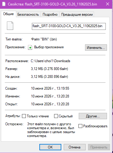

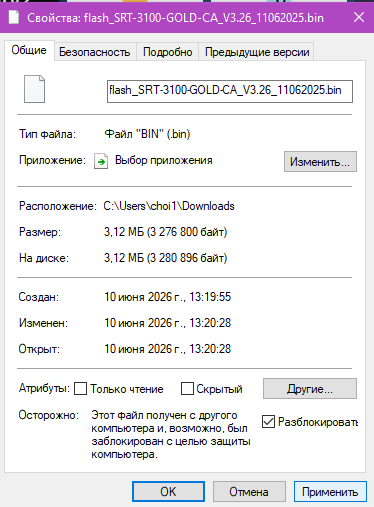

gystoles писал(а): ↑
10 июн 2026, 04:45
но там негде не нахожу flach SRT-3100-COLD-CA_v3.26_11062025.bin,почему так происходит не знаю антивирус отключен,что -то блокирует этот файл!!
Этот файл изначально заблок. виндой -- разблокируйте через свойства (правой мышью)..
# начал.вариант
Снимок экрана (182).png (29.43 КБ) 11300 просмотров
### Ставим "птичку" в -Разблокировать--Применить-ОК
Снимок экрана (184).png (29.13 КБ) 11300 просмотров
#### На будущее-- смотрим свойства файла и лучше заранее, т.к. умудряются блокировать даже музык . mp3 файлы и т.п. ...
Последний раз редактировалось oleg70 11 июн 2026, 10:08, всего редактировалось 2 раза.

добрый день а где ставить галочку чтобы разблокировать!
Аварийное восстановление Star Track SRT-3100 GOLD CA
Сообщение lelik3 » 10 июн 2026, 16:07
Внимательно смотри на скрины особенно на второй низ в право.

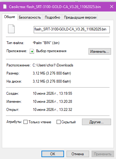

Отправлено спустя 22 минуты 20 секунд:
Добрый день,но у меня нет строчки заблокировать или разблокировать,в свойствах!файл со свойствами на моем ноутбуке ,не могу выложить здесь ,ошибка и превышен лимит ваших вложений!!

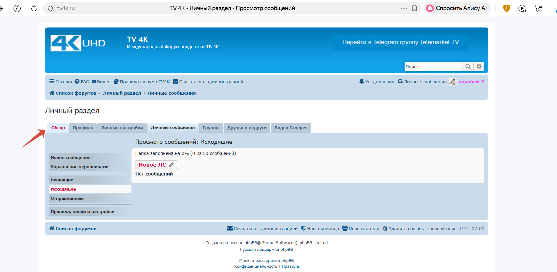

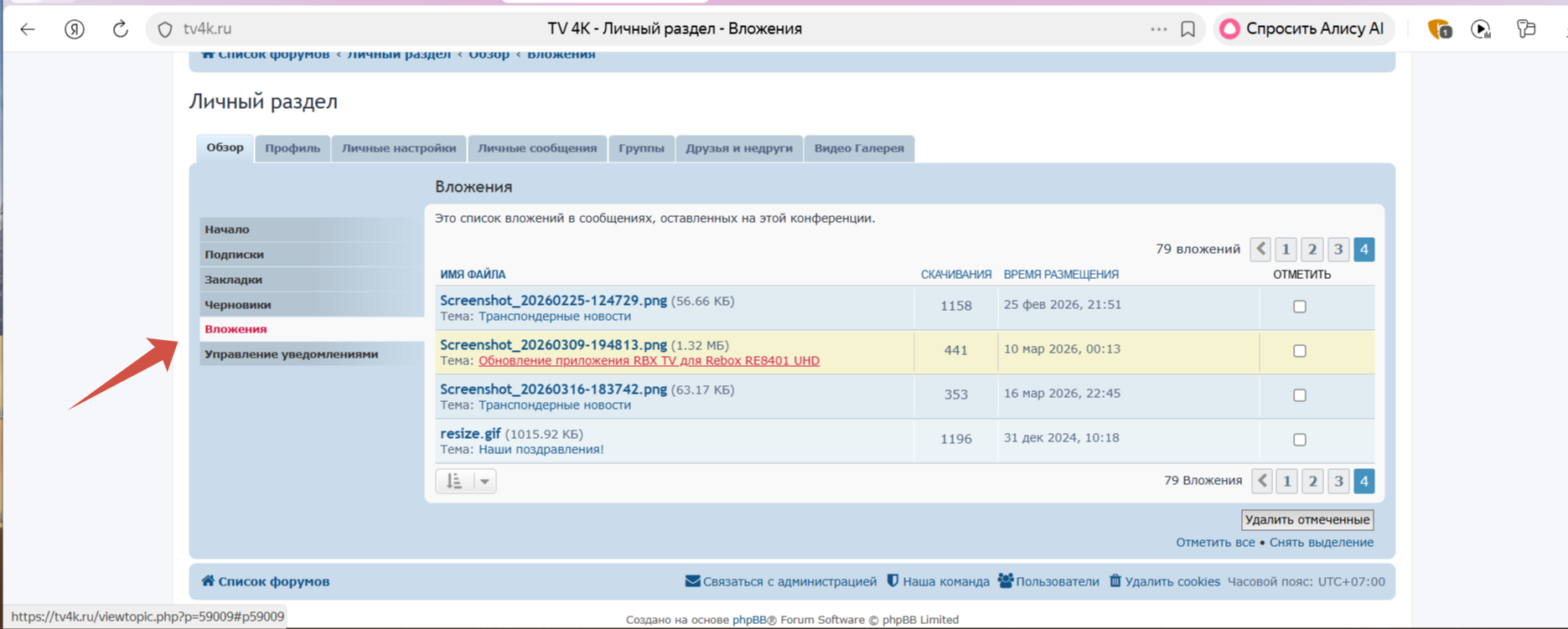

Уберите какие-нибудь старые ненужные вложения и у вас появится место для новых.Для этого на главной странице нажмите "личные сообщения" перейдёте в следующее меню и далее делайте как на картинках.
Нажимаем "ОБЗОР"
Далее "ВЛОЖЕНИЯ"
Затем ставим галочки напротив вложений которые хотим удалить и нажимаем "УДАЛИТЬ ОТМЕЧЕННОЕ". При выходе подтверждаем удаление. Вот у вас должно появиться место для новых вложений. Можете делать скрины и выкладывать на форум.
Сообщения: 954
Сообщение oleg70 » 11 июн 2026, 10:20
11 июн 2026, 05:04
Если этот файл скачан вначале темы -вверху 1 файл ,скачан с янд.диска - то он получается "как-бы" заблокирован,правда сам решил попробовать и убедиться ---оно работает на Винд.10 ноутбуке с приложением ,без всяких откл. безопасности / внизу есть ещё два файла --- они без блокировок ..

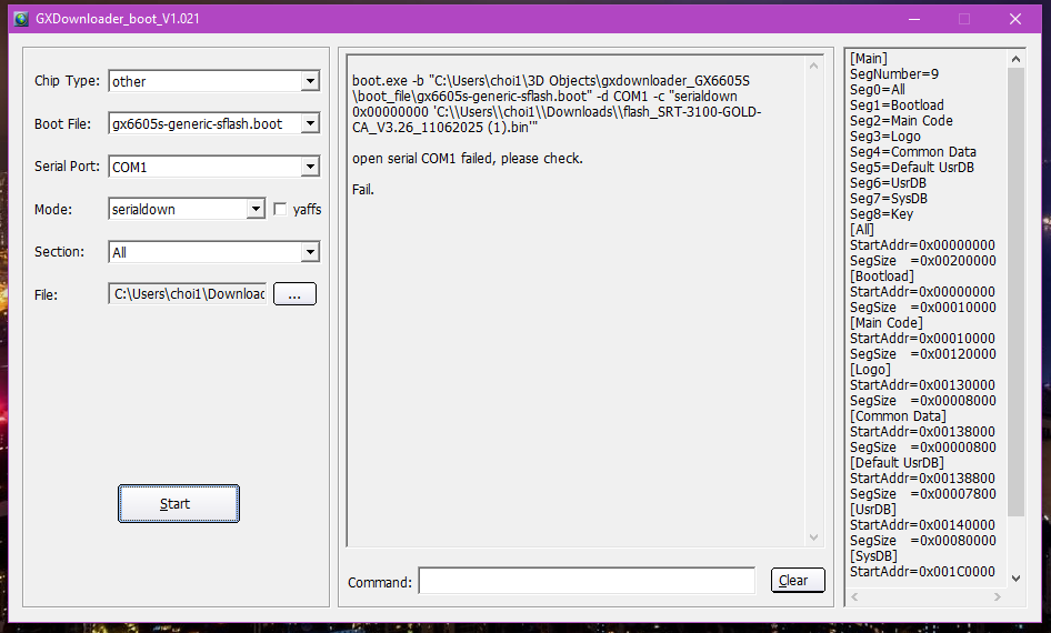

Запустил это и меня вот это,но у меня нет этого реса ,ни кабеля ...Так что ищите проблему тогда в соединениях компа с ресивером ,порт,разводка или кабель не тот ...
Снимок экрана (187).png (86.35 КБ) 11213 просмотров

Добрый день,а откуда вы его запускаете?я сначала скачиваю в загрузки,тут же распаковываю и запускаю программу или надо куда то вставить,например в диск С или в документы и отсюда запускать программу,теперь у меня есть переходник усб-рс232 штекер-штекер,буду пробывать с ним поработать,я сначала работал с кабелем усб-рс232 длинною в один метр и нечего не получалось,теперь с переходников попробую,если и на этот раз не получится,то точно ждет его мусорный бак!буду информировать дальше что будет происходить с этим хозяйством!

Сообщение oleg70 » 11 июн 2026, 13:43
11 июн 2026, 13:12
Всё верно,а в принципе всё равно откуда,хоть с С или D диска -- запускаете сначала само приложение (.exe) GXDownloader_boot ,потом к низу слева (File: ),где три точки жмём-выбираем откуда и вставляем файл flash_SRT-3100-GOLD-CA_V3.26_11062025.bin ,ну и другое в разделах слева ,как на картинках --В начале темы ,с 4 по 10 картинки же всё норм. видно ...Сравниваем с картинками(найти 10 отличий :D и исправляем ) и жмём -Старт- ..
### И провода ,которые не экранированные делают как можно короче ,от всяких фоновых помех ....

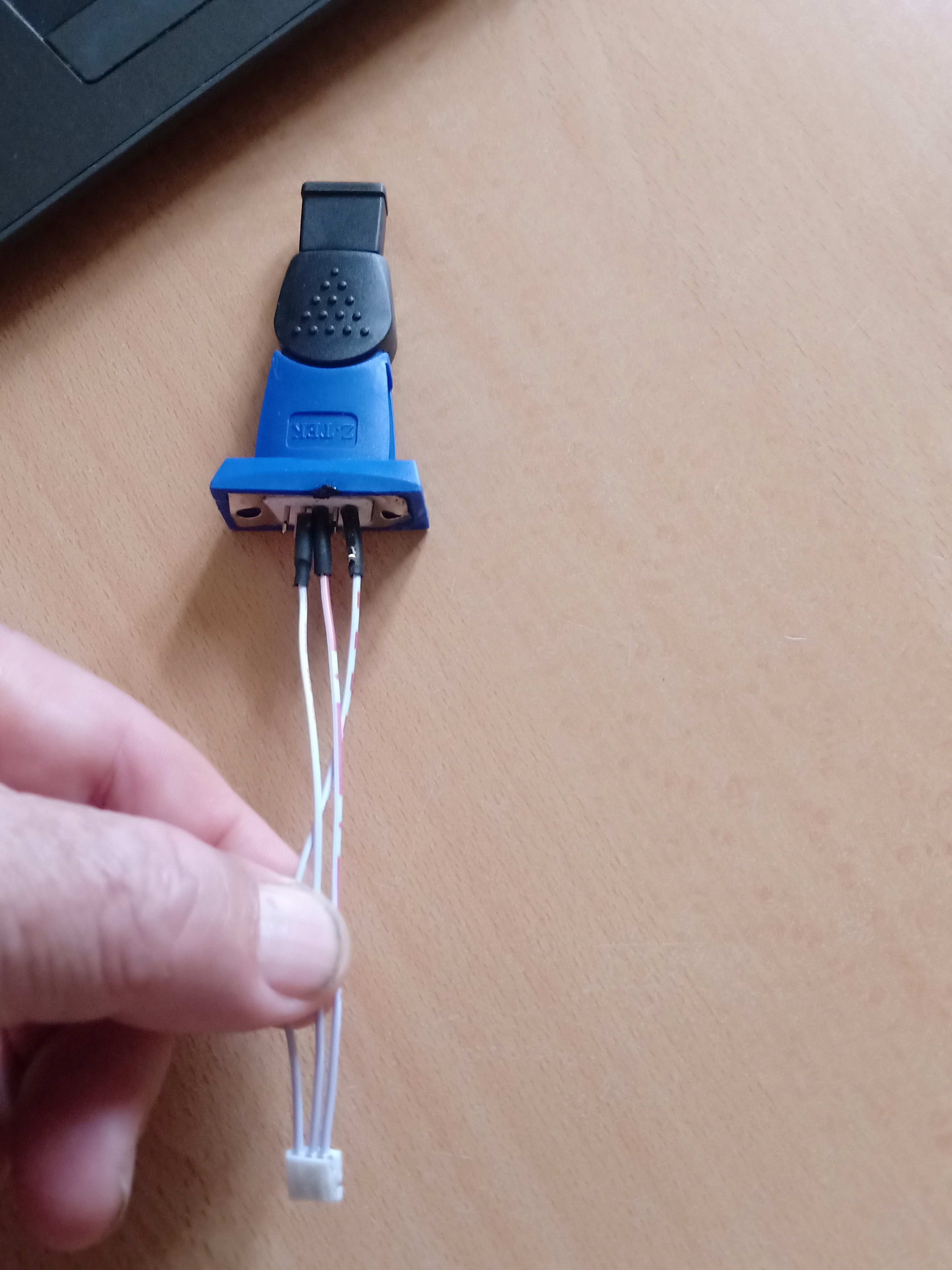

Сообщение gystoles » 14 июн 2026, 14:36
Добрый день,дождался с озона заказ, все подпаял,подключил и дело пошло,потом попробывал кабель USB-RS232 ,нечего не вышло,дело было в нем и в прокладке между рулем и сидением!спасибо всем за помощь ,без вас никак не обойтись!
