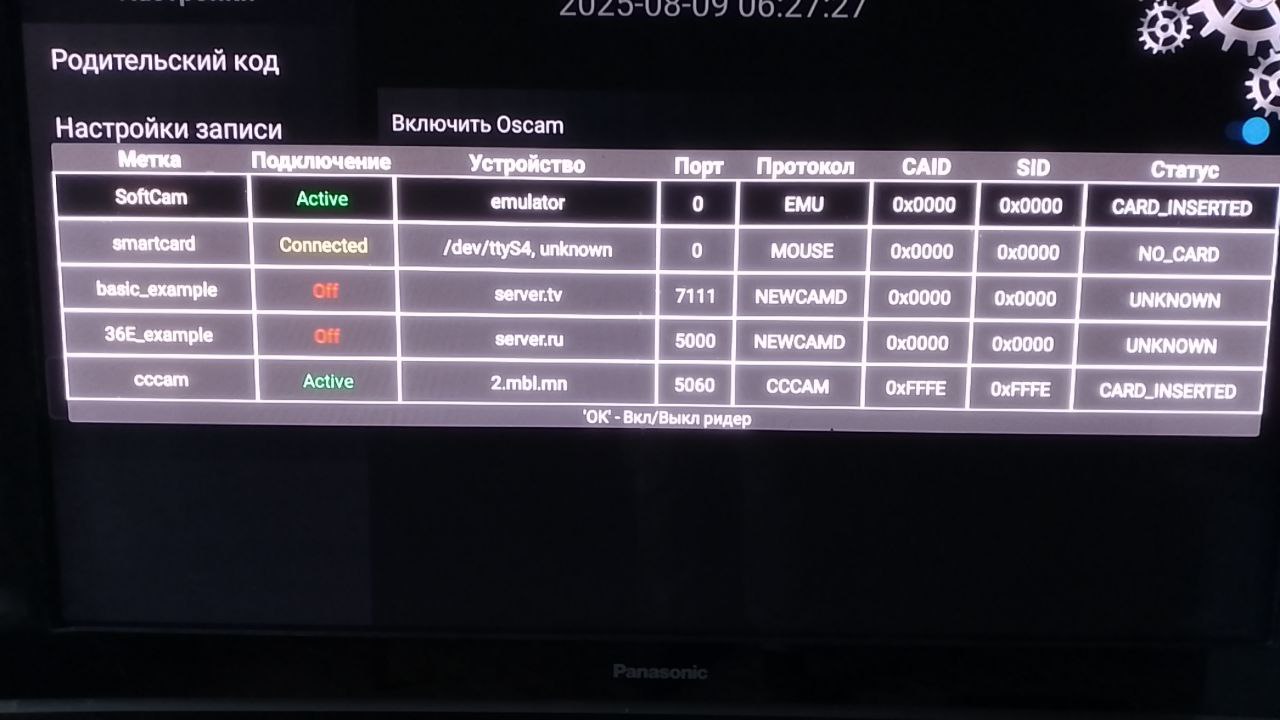

Настройка кардшаринг на Rebox RE8401 UHD
Сообщение павликпавлик » 09 авг 2025, 06:37
Здравствуйте, произвел все указанные процедуры результат отрицательный. Монитор oskam показывает что подключение активно, трансляции нет. Открытые каналы работают, на другой приставке шара функционирует
Сообщение valerrr » 10 авг 2025, 04:24
Самое простое через ip:8888 только сначала запустить oscam. Все делается с телефона, комп вообще забыл когда включал
Сообщение павликпавлик » 10 авг 2025, 09:13
еще бы знать что это такое... или хотя бы куда посмотреть об этом
Сообщение oleg70 » 10 авг 2025, 10:36
павликпавлик,веб-интерфейс в конфиге прописан,а значит должен быть виден по локал.сети...
[webif]
httpport = 8888
httpallowed = 127.0.0.1,192.168.0.0-192.168.255.255
###Но вначале этой темы почему-то это не советовали делать :o
в любом браузере в поиске вбиваете -- ip:8888 вашего ресивера(смотрите в настройках вашего рес-а) ,типа 192.168.0.5:8888 -жмём -enter-.Ресивер и комп должны подключены к одной сети ( кабель или wi-fi не имеет значения )...

Сообщение павликпавлик » 10 авг 2025, 15:58
спасибо большое, через браузер вошел, увидел загруженные настройки, прописано все правильно, загрузил конфиги с сайта провайдера по протоколу newcamd, опять же увидел в браузере ОК а результат все тот же

Сообщение oleg70 » 10 авг 2025, 16:54
павликпавлик, а вы ридер -newcamd- то вкл. ,там другие были откл.
enable = 1 # 0-выкл.
также смотреть файл -oscam.dvbapi - может он пустой ...
