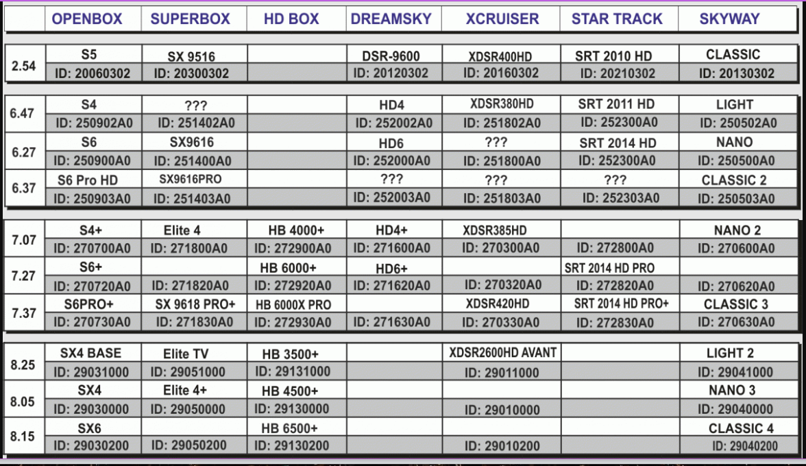

Кто может мне помочь У меня есть тюнер SUPERBOX.ELITE 4 PLUS хочу переделать прошивку от друго го ресивера На форумах пишут мол клон у него есть Skyway Nano 3.
Правда ли незнаю Дело в том что мой ресивер модем то видет тюнер а не подсоединяеться Хоть модем рабочий на XCRUISER проверял.Если можно обясните как переделать тоисть сменить ID в ресивере и залив софт чтоб не окерпичить Загрузчик стоит L 805. Если можно то поподробности обьясните.Спасибо
Правда ли незнаю
Чем Вам мой ответ на том же форуме не убедил?
Часть ответа продублирую и здесь:
с помощью Reseller ID-а Вы не превратите SuperBox Elite 4+ на Skyway Nano 3, а только изменяя в прошивке CRC16 и R-ID (для аналога Вашего ресивера), можете прошивать эту прошивку в Ваш ресивер.
Притом до последнего доступного через сервер в меню ресивера версии (v3.02.75) оно доступна и для Вашего ресивера, и необходимость всего этого просто нет.

novruz если у Вас ресивер SUPERBOX.ELITE 4 PLUS в первую очередь при поиске клона для него Вам нужна указать
бортовой номер платы и номер загрузчика.Тогда можно будет сказать какой у него аналог более точно....

номер загрузчика.
novruz писал(а): ↑
20 сен 2026, 13:23
Снимок экрана (241).png (756.36 КБ) 289 просмотров
Т.н. "собратья"
Снимок экрана (243).png (67.53 КБ) 248 просмотров
novruz,
Читаем похожее , там же прога R-ID Changer_v20 -- https://www.domica.biz/index.php?topic=14987.10
Загрузчик на нано3 - viewtopic.php?f=59&t=112&ysclid=mu9ub6a2vl261164358

Eсли 805, тогда Видимо борт у него -Plato-DP6010-V10A p/n :10050-019600 2014.09.02
Значит клоны-SKYWAY_NANO_3,XCruizer XDSR385Avant=SuperBox Elite4PLUS=Visionnet Hawk=
Rebox RE-2220 HD PVR=SX4=StarTrack2014 DEluxe=Forever Nanosmart cardiff=HD BOX 4500CI+
Можно еще проверить XCRUISER.XDSR385HDplus если мне память не изменяет....
