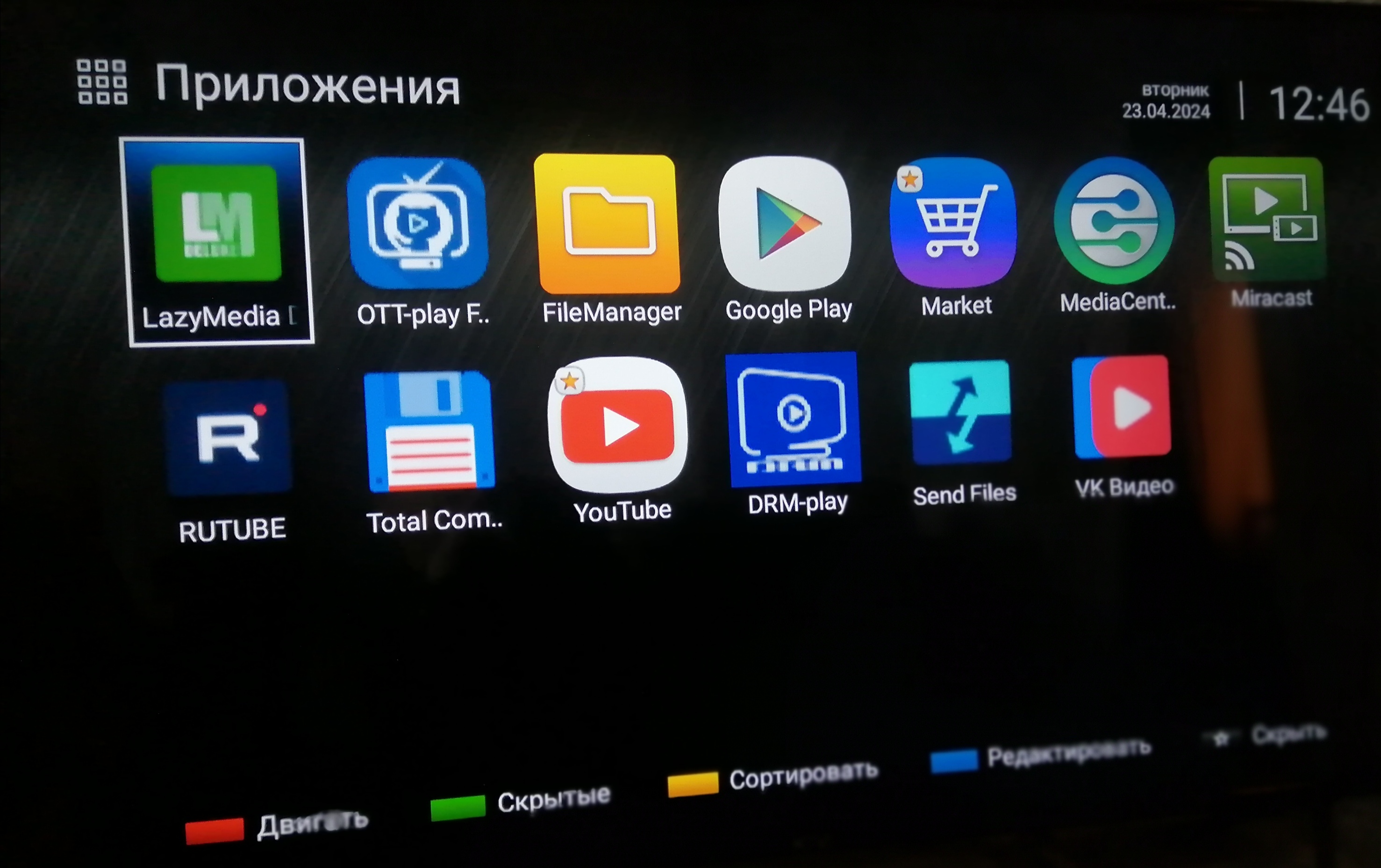

Сообщение oleg70 » 23 апр 2024, 14:00
Serzh_777, сделал все по этому методу - никаких глюков не было - при заходе в погоду сбрасывает в меню ,а также исчез и в андроид настройках из приложений тоже --там я ничего не удалял ,он сам удалился ...По окончании удалил и и в разделе плагинов ... :)

Сообщение oleg70 » 23 апр 2024, 14:48
Serzh_777, да, два дня назад делал сброс -- сначала аварийкой прошил не через меню ,а со старта с розетки ,потом последней 1.7.73,вроде ничего не выскакивало ,а сегодня удалил это....
