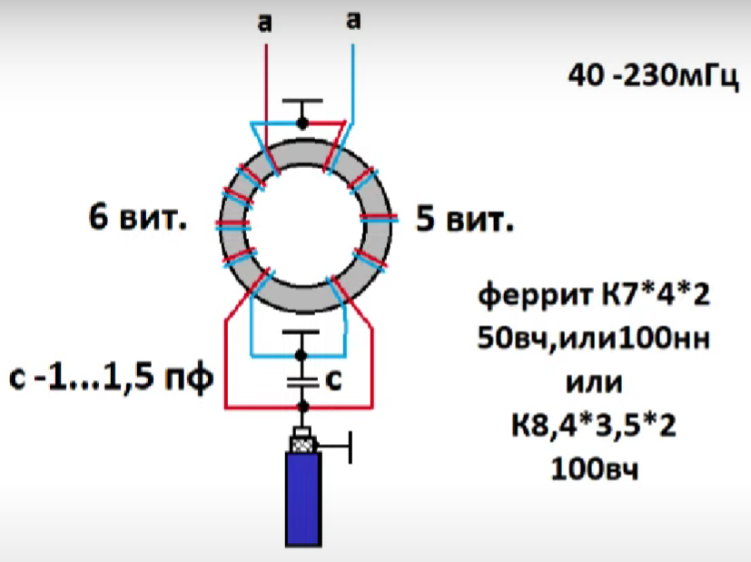

Сама РЭМО BAS-1358 - это петля, и по своим размерам соответствует "Рабочий диапазон VHF".
Т.к. она симметричная, то для несимметричного кабеля ей нужно согласующее и симметрирующее устройство, типа такого
Но возможно там "китайский симметризатор".
Тогда стоит, для проверки, попробовать заменить его на что-либо такое
от волнового канала для метрового ТВ диапазона.
Если не поможет, тогда проблема в плохом согласовании кабеля с антенным входом приемника.
Но если на свой родной штырь всё хорошо работает, то решение найдется.
