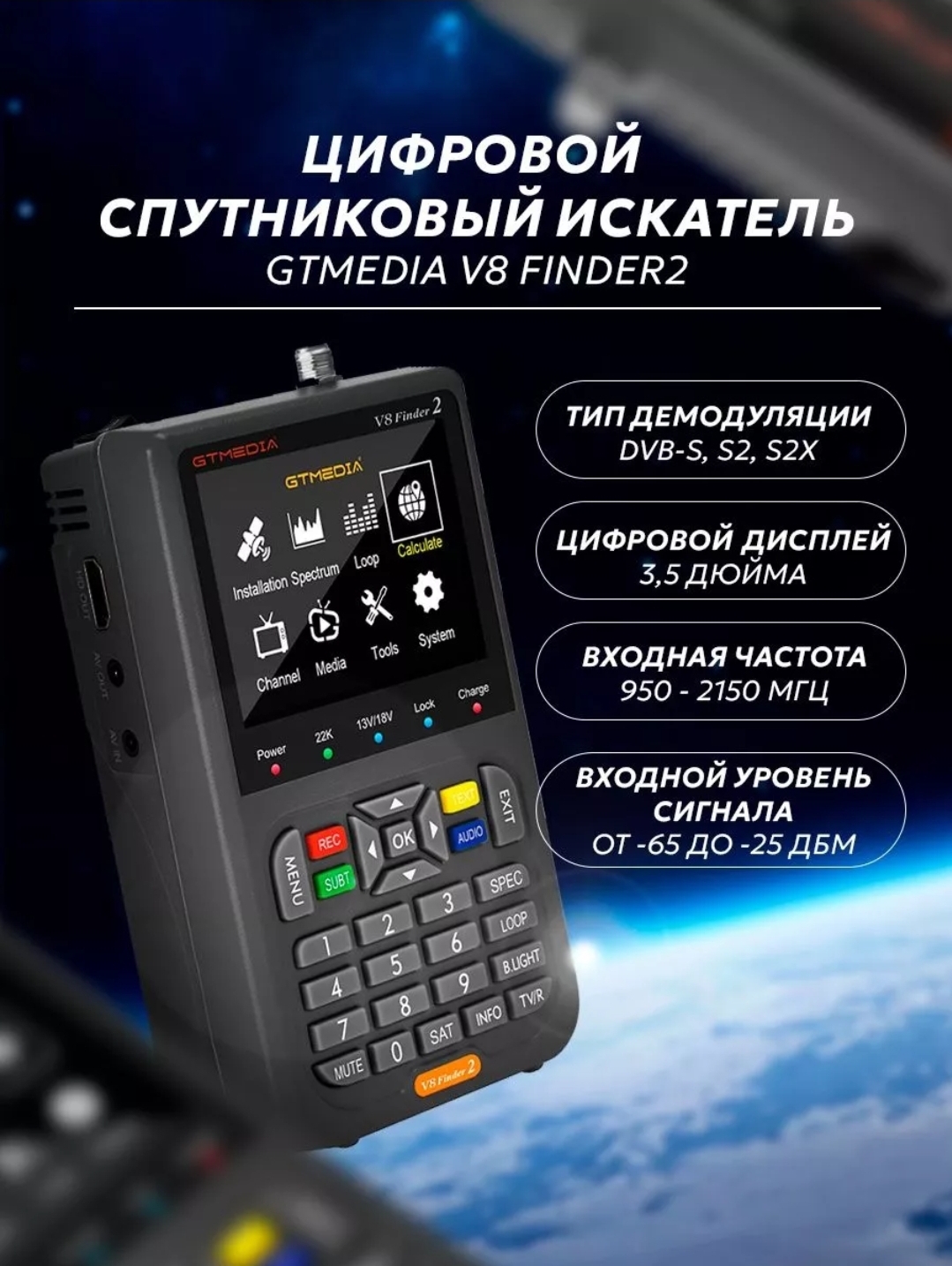

Вчера заказал с Алиэкспресс сатфиндер v8 finder pro2. Кто нибудь пользуется таким? Какие плюсы и минусы? Там и s2 и т2 плюс можно камеры видеонаблюдения настроить.

aziz2010 писал(а): 22 янв 2024, 09:35 Вчера заказал с Алиэкспресс сатфиндер v8 finder pro2. Кто нибудь пользуется таким? Какие плюсы и минусы? Там и s2 и т2 плюс можно камеры видеонаблюдения настроить.
Добрый день!мне лично не понравился,быстро сдох аккумулятор,не проработал и полгода,взял вот такой,мне очень понравился!!!Sapsan STF- B50
недостатки:маленький экран,при ясной погоде плохо видно изображение,мелкий шрифт,отсутствует сортировка каналов,сейчас не знаю,раньше не было,ставил другую прошивку от ибравия,версию не помню,потому мне не понравился,но на цвет и вкус товарищей нет!!!
У меня уже три года первая версия этого прибора.Плюсы-адекватная цена, поддержка нескольких протоколов вещания.Возможность просмотра открытых каналов (что очень помогает при настройке на спутник, избавляет от ошибок при настройке. тк иногда каналы вещают на одинаковых частотах с разных спутников).Возможность подключения внешних источников аудио видео сигнала.При полной зарядке хватает на день работы.Крепкий корпус + футляр, выдержал несколько падений.Основные минусы: несколько "тормозной" (можно проскочить позицию на спутник). Маленькие индикаторы уровней сигнала- у кого проблемы со зрением..пользоваться не очень удобно. Нет возможности вывезти "большие индикаторы".Меню на русский переведено переведено коряво.При солнечной погоде экран становится слеповатым.Да спектр..ниочем.Вывод..за эти деньги приличный прибор.

dreamsat писал(а): 23 янв 2024, 20:17 Да спектр..ниочем.Вывод..за эти деньги приличный прибор.
Все эти "приличные приборы" больше походят на гибридные тюнера с дисплеем.
Тогда как основное для любого прибора - это его электрические характеристики, записанные цифрами, чтобы их можно было сравнить с другими, аналогичными приборами.
Такие, к примеру, как у этой рабочей лошадки:
* Тюнер:
Цифровой синтезатор частот
5 – 862 МГц; 900 – 2150 МГц
*Шаг настройки:
5 – 862 МГц.......50 кГц
900 – 2150 МГц .......500 кГц
*Полоса пропускания измерительного тракта:
230 кГц (5 – 862 МГц)
4 МГц (900 – 2150 МГц).
Тогда становится понятным, "за что деньги платил".
А если больше прилагательных и эмоций, то можно купить игрушку и подешевле.
