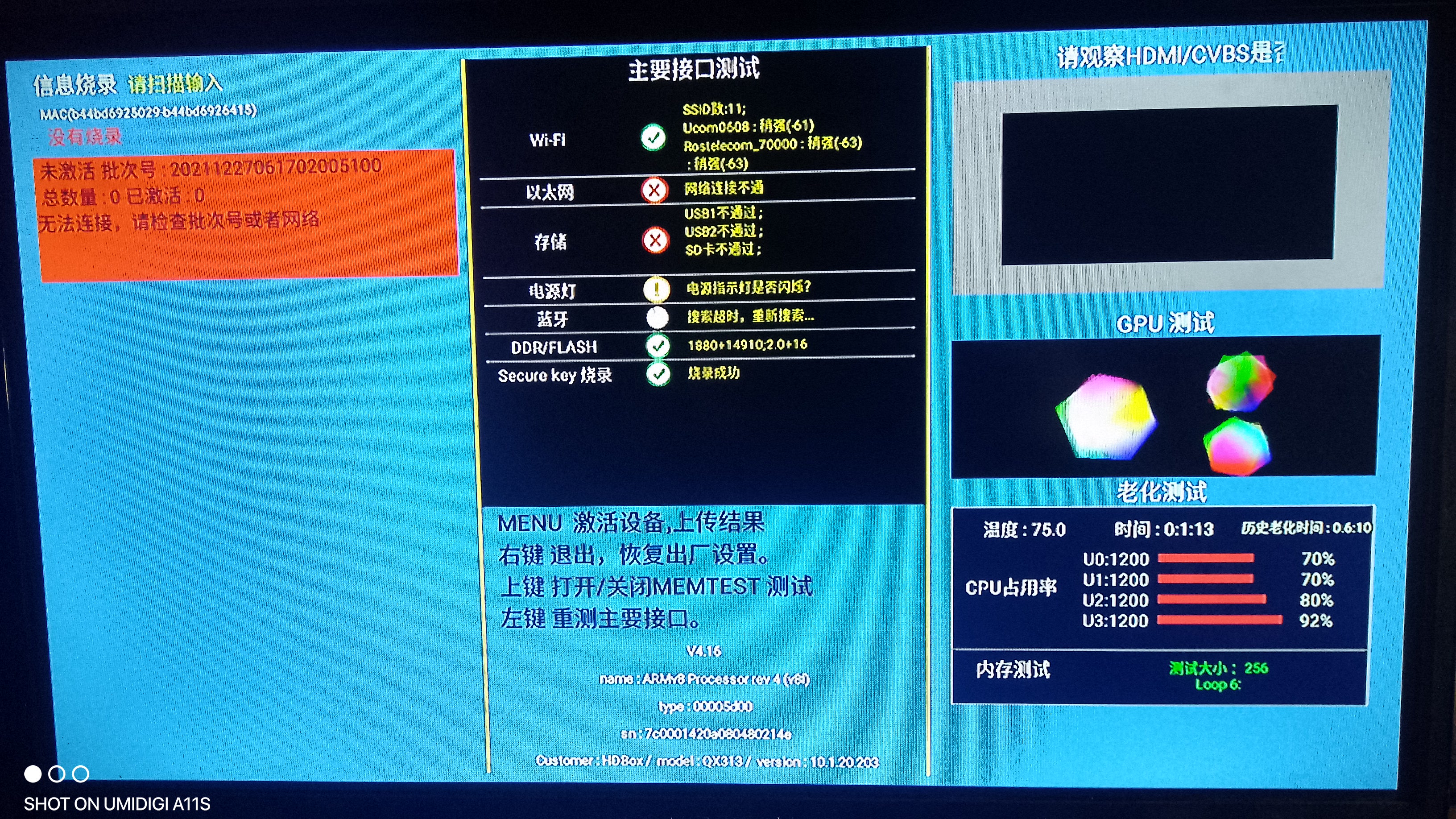

Аварийное восстановление прошивки на HD BOX Z10Pro MAX
Всех с Новым годом !
Друзья , HDbox z10 pro , после ремонта немного подглюкивал . Иногда заускался с второго раза , иногда выкидывал на основное меню , во время просмотра . Было решено перепрошить . Проц h313.Обычная прошивка ничего не дала , поставили птичку на erase (
Теперь бокс включается в какой то тестовый режим . Мак адресса сменились на другие .
Есть ли решение данной проблемы ? Возможно ли вернуть мак через лан ? В приставке проделать не получается , так как постоянно выкидывает на это тестовое меню .
- hdbox.jpg (1.55 МБ) 1313 просмотров
Vik S, зачем же вы прошивали z10pro прошивкой от Z10Pro Max… есть отдельная тема по восстановлению z10pro и в первом сообщении ссылка на файл как раз для Alwinner H313.
P.S Вас тоже с Новым годом!
Vik S
- Posts in topic: 6
- Сообщения: 6
- Зарегистрирован: 01 янв 2024, 09:24
- Модель ресивера: -hdbox z10pro
Прошивал как раз правильной прошивкой , просто в проге галочку поставили в окошке erase all
Кажется я просто тему перепутал ) В мах написал. Если Вас не затруднит , перенесите плиз .
- Posts in topic: 41
Vik S, повторная попытка обновления была?
