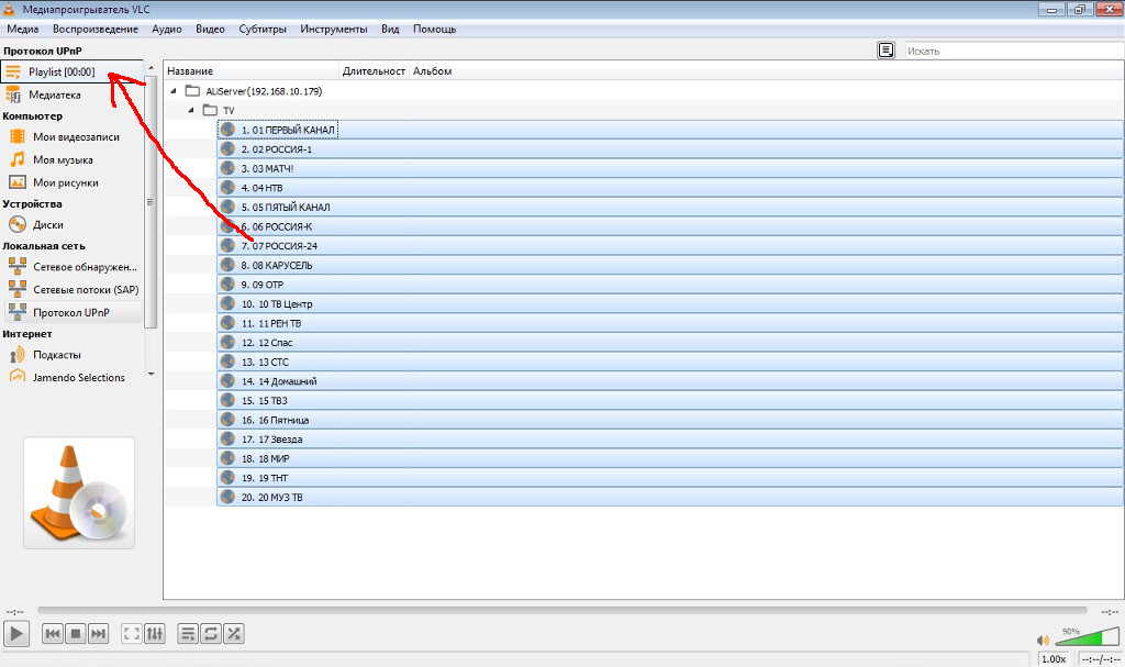

как быстро создать плейлист .m3u
О! Спасибо, а то давно бился, бился, изначально пытаясь просто тупо сразу же Сохранить плейлист как...
А оказывается сначала надо их выделить и перенести в пункт Playlist [00:00]:
Небольшой нюанс: лучше выбрать Тип файла как Плейлист M3U8 (*.m3u8)
m3u8 - файлы в Unicode-модификации формата, использующей кодировку UTF-8
тогда всегда получится правильная структура:

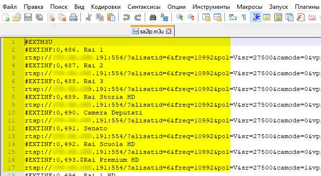

Код: Выделить всё
#EXTM3U
#EXTINF:0,1. 01 ПЕРВЫЙ КАНАЛ
rtsp://192.168.10.179:554/?alisatid=53&freq=522000&pol=H&sr=0&camode=0&vpid=1011&apid=1012&subtpid=8191&pmt=1010&prognumber=1010&progid=55575553&pids=1011,1012,8191,1011,0,1010
а если укажу как обычный Плейлист M3U (*.m3u), то структура файла будет нарушена:
Код: Выделить всё
#EXTM3U
#EXTINF:0,1. 01 rtsp://192.168.10.179:554/?alisatid=53&freq=522000&pol=H&sr=0&camode=0&vpid=1011&apid=1012&subtpid=8191&pmt=1010&prognumber=1010&progid=55575553&pids=1011,1012,8191,1011,0,1010
и конечно открыть такой плейлист никто не сможет.
