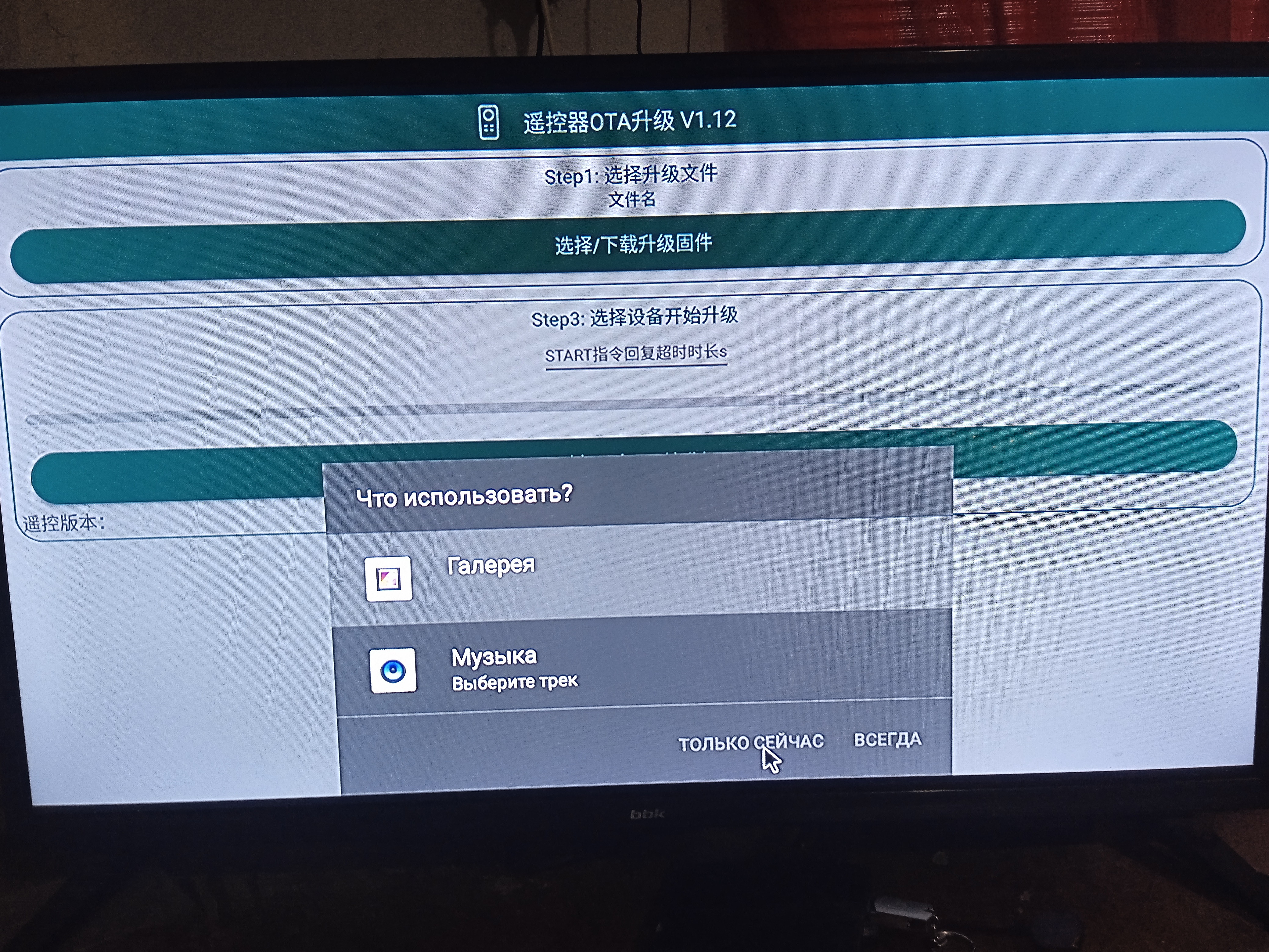

Uran36, так закреплена же выше: HBG OTA.apk, скачиваем по ссылке у вас по ссылке скачается hbgicOTA_v1.12(1).apk, вот его и устанавливайте.

Там нет apk файла. По ссылке там ЗИП , а мне нужен ,apk !
Отправлено спустя 31 секунду:
Он не распаковывается у меня
Отправлено спустя 28 секунд:
Скиньте Арк в личку без ЗИП.
Отправлено спустя 30 секунд:
Или ссылку на АПК без ЗИП.
Там apk файл!
Uran36 писал(а): ↑
11 дек 2023, 14:27
Скачиваю файл ZIP по ссылке, с ядиска, распаковываю, а установочного значка нет.
Конечно, apk файлы можно распаковывать с помощью архиваторов, и конечно Вы там никакого установочного значка не найдете.
У Вас на скрине название файла hbgicOTA_v1.12(1).apk.zip - просто переименуйте файл - удалите в названии .zip - Должно быть так: hbgicOTA_v1.12(1).apk Или назовите как хотите, только расширение файла пишите .apk
