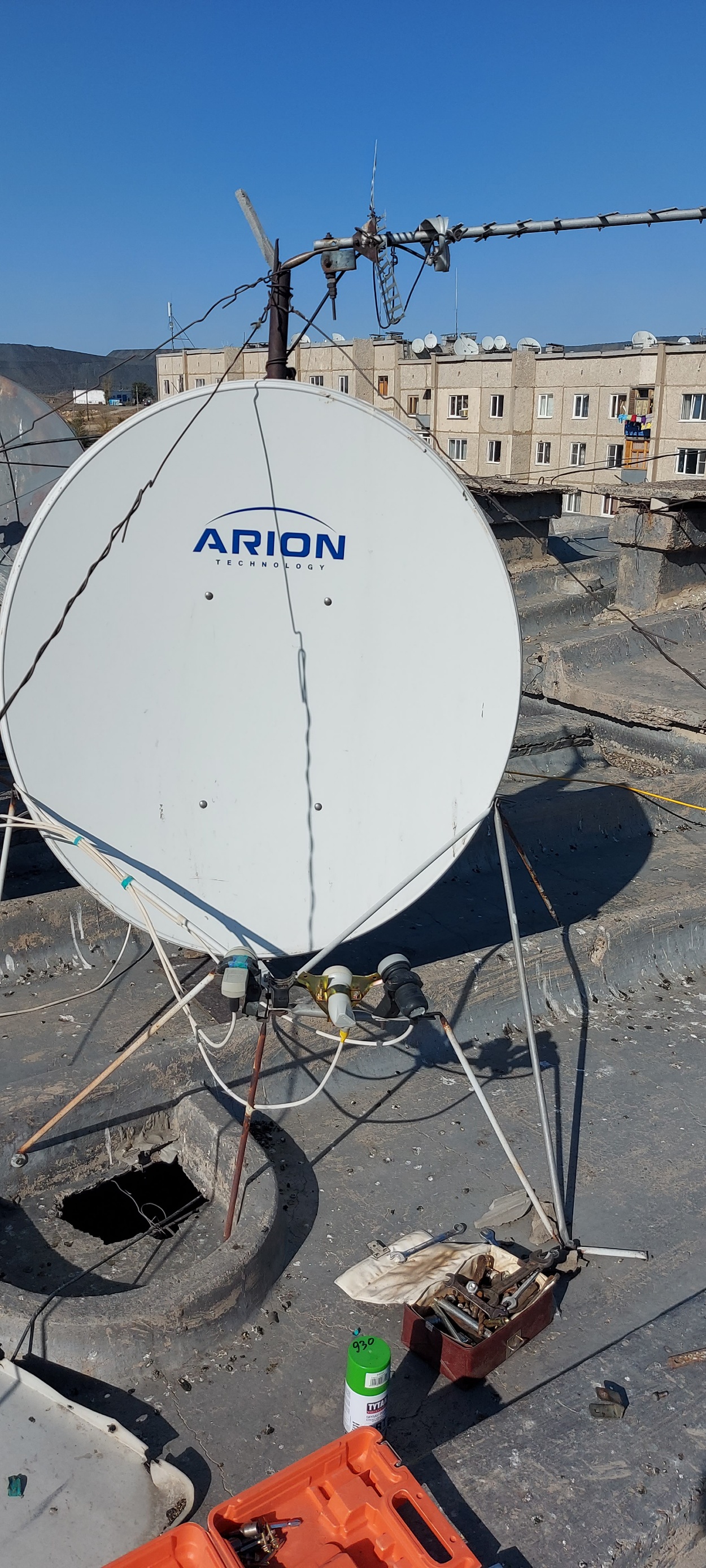

Сообщение verakruz77/2 » 28 ноя 2022, 15:55

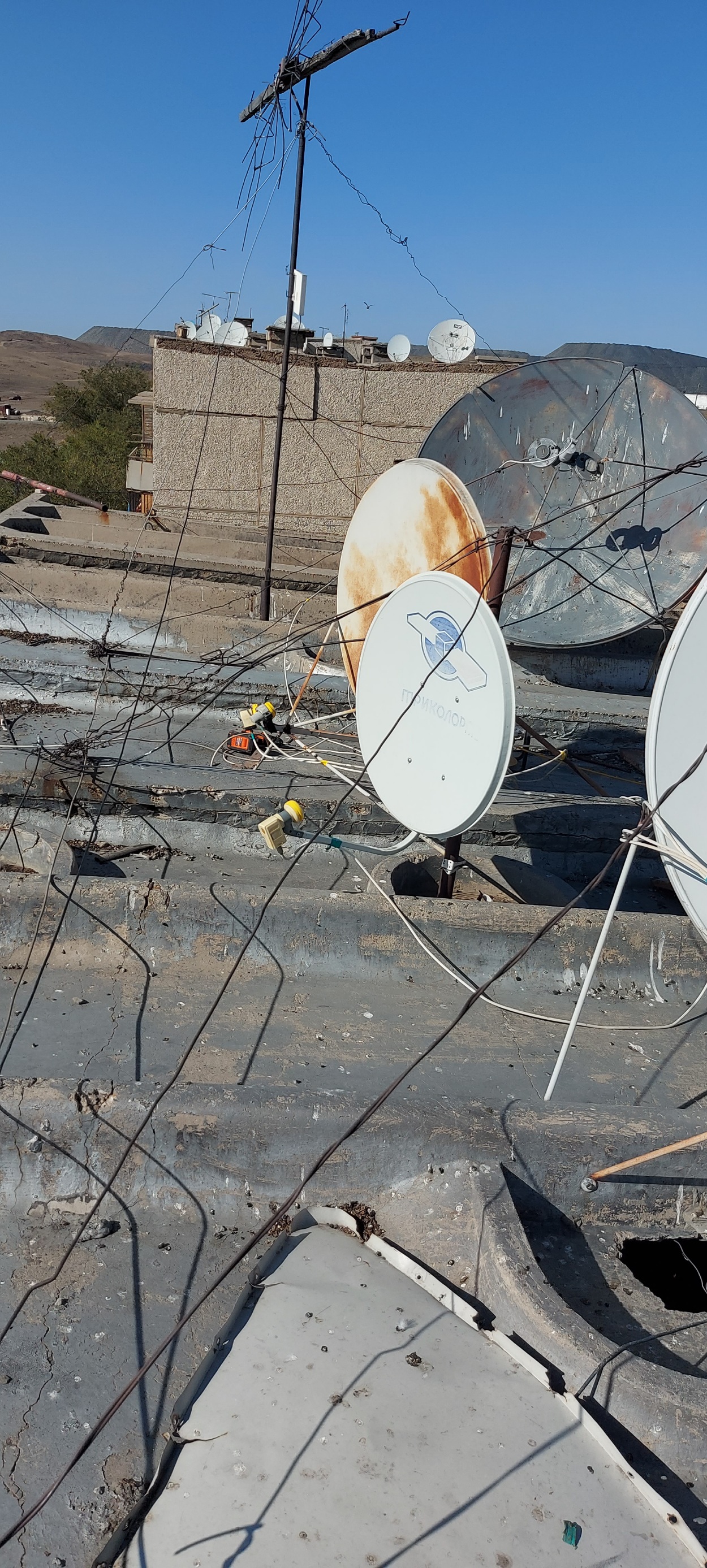

Добрый вечер, хотел спросить, как может ловить нтв+и 3К с 56, если я сканирую на тарелке настроеной на Ямал 55, порта разные, тарелки разные, головки разные, одна круговая, вторая универсал. Просто у нас мороз под 40 -, так вот на основной тарелке супрал 60 см, 56., начал проподать сигнал, идёт бах нет сигнала, вкл, выкл в настройках появляется и опять, вот решил проверить слепым 55 и он ловит 56, и сигнал не пропадает. Интересно. Изображение
Сообщения: 4490
Правильный поиск каналов НТВ+
Сообщение lelik3 » 28 ноя 2022, 15:59
Как вариант подключи на прямую к ресу минуя дайсик если не поможет меняй головку.
Отправлено спустя 2 минуты 14 секунд:
Или с прибором за пазухой лезь к тарели и проверяй на прямую других вариантов нет.

Кабель с тарелки на 56 подвести а то походу водичка попала и изоляции кирдык.

Ну сам и вопрос, как? Он же не должен видеть круговую, обычный универсал.
Сообщение tihorechka11 » 29 ноя 2022, 08:20
Эт почему не должен ? Всё зависит от мощности ... к тому же там не просто так написано универсальная ... по-эксперементируйте на 36 и 56 с конвертерами и размерами рефлекторов, раньше конечно было попроще, когда было много открытых каналов на 36-м ... а потом и на 56-м ...
Конечно сканировал не все каналы и частоты другие, но каналы показывали ...
