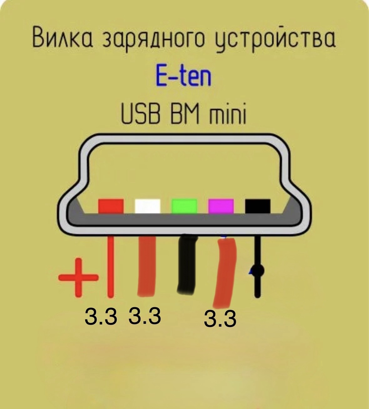

Здравствуйте. Подскажите пожалуйста, имеется данный ресивер, но без ИК приемника (шнур выкинули) что-нибудь можно придумать? На нем специфический разъём mini usb, как-нибудь можно присобачить от другого устройства к нему?
Отправлено спустя 11 минут 42 секунды:
Ну или хотя бы может кто знает распиновку данного разъёма. Имеется 3.5 jack от какого-то реса, но как его распаять не знаю (

Не вариант, уже пробовал. По мини usb там пины не соответствуют реалиям, от того и спросил может есть кто переделывал.
Отправлено спустя 12 минут 11 секунд:
На фото обозначил пины. Те что красные присутствуют 3.3в постоянно (относительно массы корпуса реса). Те что чёрные никак не взаимодействуют с массой корпуса, хз вобщем.

Сообщение oleg70 » 09 мар 2025, 14:18
infernaluz писал(а): ↑
09 мар 2025, 14:04
По краям питание ИК приёмника --- +/- (крсный/ чёрный --он же масса,корпус).Посредине зелёный вывод -сигнальный с ИК приёмника ..Этого думаю достаточно...

infernaluz
Сообщения: 10
Зарегистрирован: 09 мар 2025, 12:28
Модель ресивера: formuler
Bahamas
Спутниковый HDTV ресивер HD BOX S100 Micro
Сообщение infernaluz » 09 мар 2025, 14:32
oleg70 писал(а): ↑
09 мар 2025, 14:18
09 мар 2025, 14:04
По краям --- +/- (крсный/ чёрный --он же масса,корпус).Посредине зелёный вывод -сигнальный с ИК приёмника ..Этого думаю достаточно...
https://cxem.net/comp/comp70.php
черный вот именно что не звонится на корпус...
Сообщение oleg70 » 09 мар 2025, 14:41

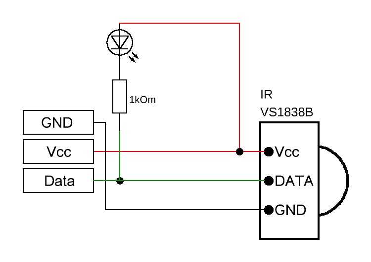

infernaluz, вы на самой мат.плате по дорожкам посмотрите и замерьте ,может там с корпусом типа через какой-нибудь диод соединения .Хотя стандартно --корпус (-) напрямую подключается...
P.s. Если с выводов разъёма выходит 3.3 вольта ,находите любой ик-датчик и подключайте +(Vcc) ,GND - (-), DATA+ (сигнал.)...Для примера смотрите схемы -- https://sparklogic.ru/portal/2023/11/ik ... lyucheniya
& https://dzen.ru/a/XzlVx2QxYwJ5VOBJ
Сообщение infernaluz » 09 мар 2025, 14:48
Я прям под корень коннектора с самой ноги прозваниваю с корпусом, и тишина...
