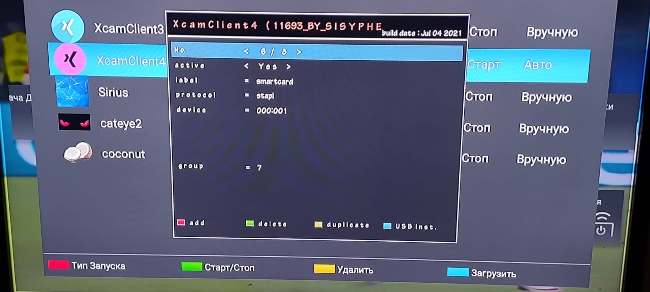

Какой нужен плагин что-бы ресивер увидел карту? Например телекарта-conax.
- Posts in topic: 5
Плагины EMU и CI+ для установки с USB флешки
anberg1, conax и Xcam клиент должен видеть без проблем или Oscam можно поставить.
В Xcam клиент установите ридер smartcard.
anberg1
- Сообщения: 23
- Зарегистрирован: 27 июл 2020, 16:20
- Модель ресивера: -HDBOX S4K COMBO
HDbox, Он включенный, карта чипом вверх. Верно? У меня несколько карт- ни одну не видит... Прошивка крайняя.
Отправлено спустя 12 минут 50 секунд:
Выставил в положение <No>... И карта определилась... А вот irdeto не инициализируется... Пишет- неверная карта.

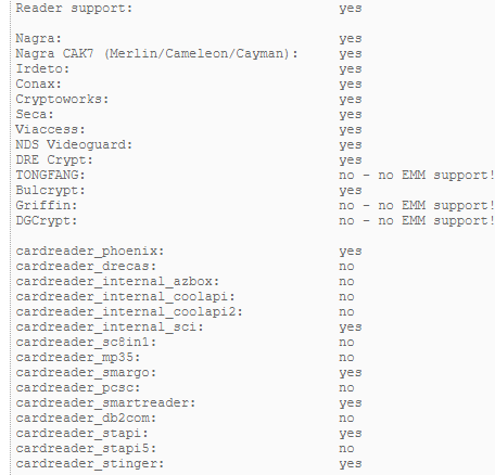

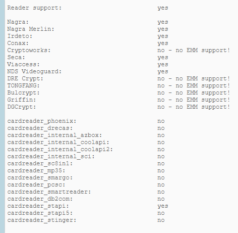

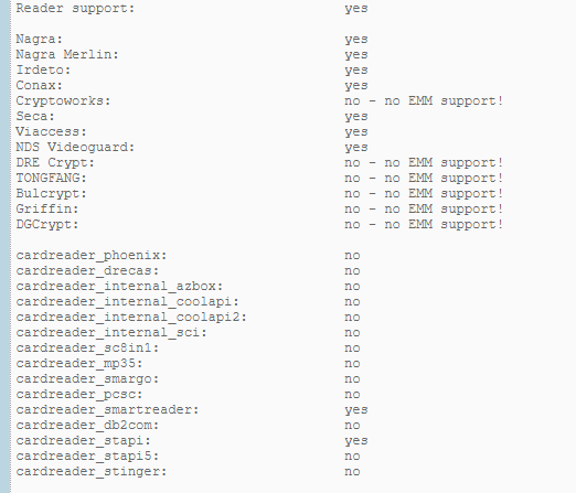

Насчёт XcamClient 4 -- то последние версии почему-то без поддержки cardreader_smartreader --No
P.s Если карта ирдето --смотрите также тему -- viewtopic.php?f=119&t=1505
Это и др. можно увидеть через браузер - Вход через браузер--- ip ресивера:8888 -enter
В OSCam-Emu эта поддержка есть --поставьте его и проверьте ...
