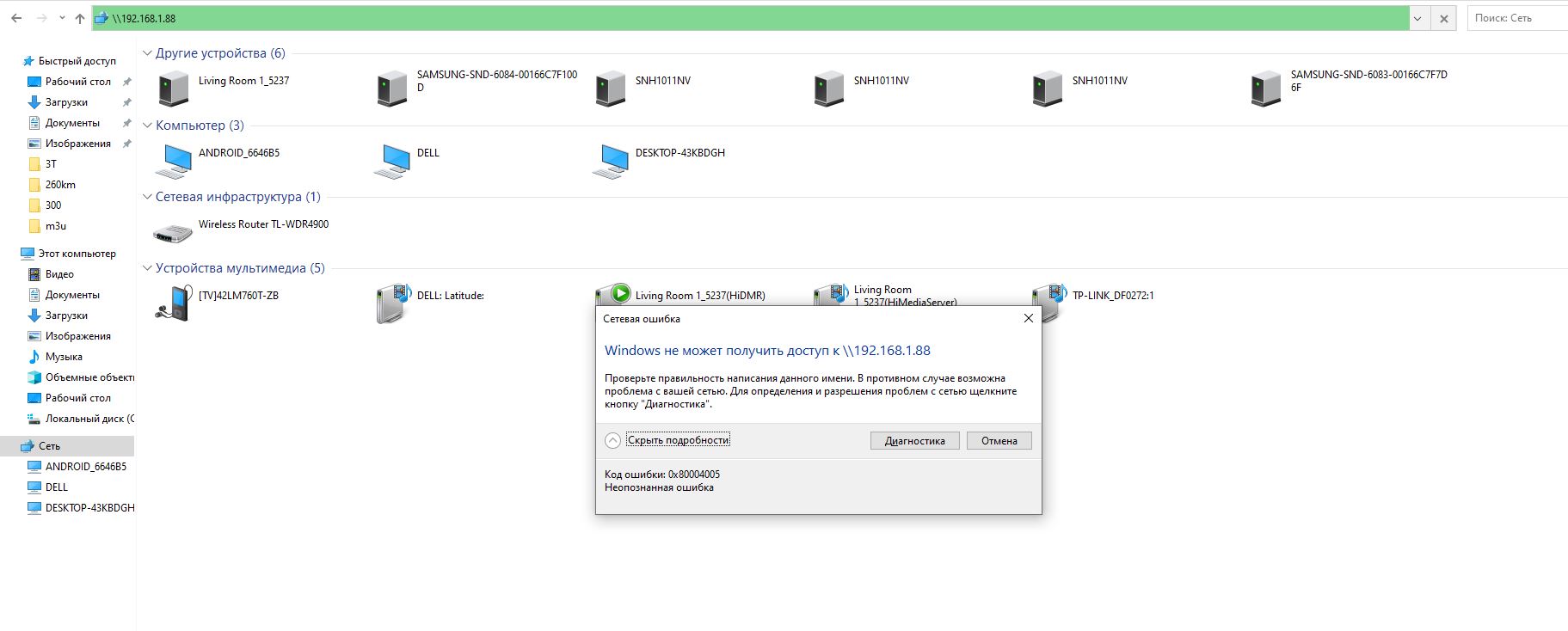

Сообщение insider2 » 11 мар 2021, 22:25
Мужики вот такая байда выходит

Сообщение танаис » 11 мар 2021, 22:40
скрин адреса с самого рес-а ,на скрине видно что не правильно введено имя(IP-адрес).

Сообщение MAV235 » 12 мар 2021, 08:38
А адрес пингуется?
