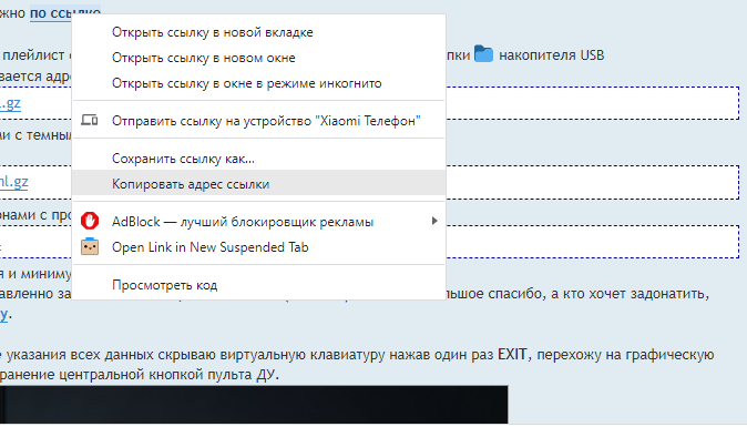

А где шаблон скачать,подскажите пожалуйста,чтобы только свой ключ вставить Не идёт упорно,если можно пошагово что и как
Наверно нашли где
Трубачёв писал(а): ↑
14 фев 2022, 18:29
Не идёт упорно
, а вопрос только - как скачать?
ПКМ на ссылке и выбираем "Копировать адрес ссылки"
В адресной строке браузера вставляем эту ссылку(ПКМ - вставить или Ctrl+V, если windows) и "Enter"
P.S. У меня тоже только так скачивается.
P.P.S. Если, случайно в браузере есть установленные расширение для воспроизведения m3u8 ссылок, предварительно отключите расширение.
Спасибо, завтра попробую

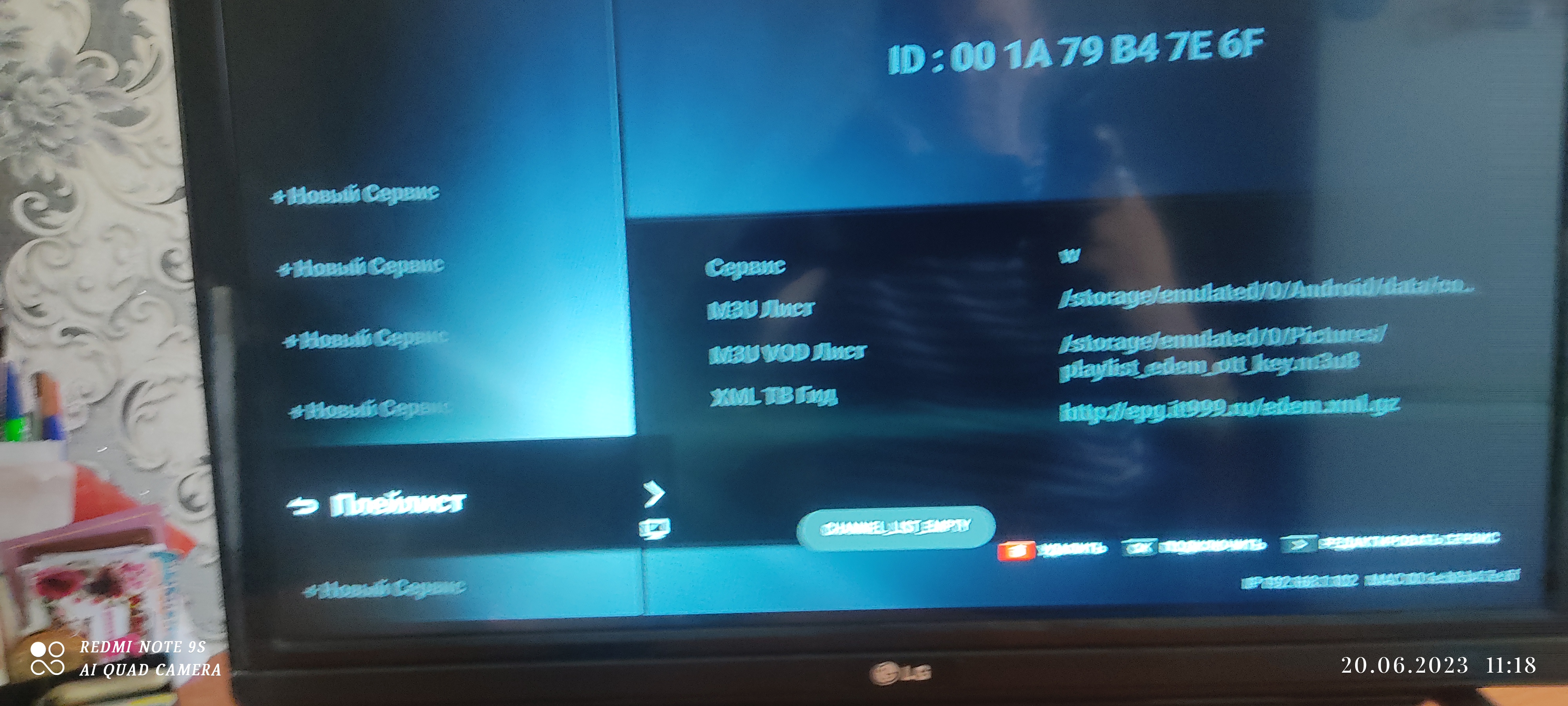

Всем доброго здравия! Плейлист не загружается,все сделал как написано,в шаблоне вставил свой OTT Key.Почему?
