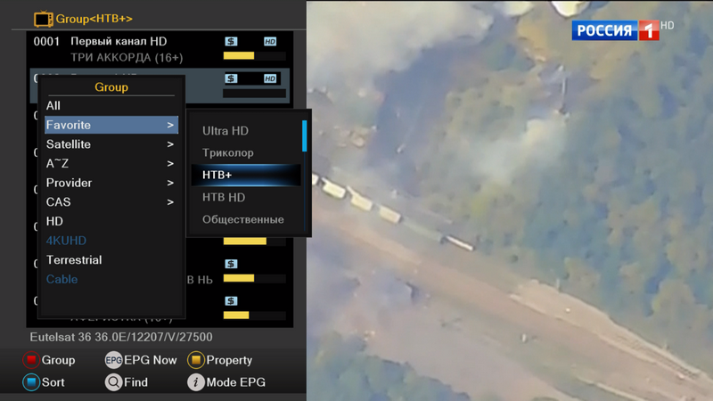

skorpion-666-bel, не так давно проверял, всё работало. То что ТП со смещением на единицу это нормально, в satellites.xml все частоты прописаны и они правильные.
Проверю сегодня ещё раз.
Отправлено спустя 40 минут 22 секунды:
Только что проверил, всё работает штатно.
Не забываем что прошивка должна быть актуальная на текущий момент, так как после версии 1.3.59 эта функция была сломана и восстановлена только с версии 1.3.67.
Обязательно после загрузки базы enigma 2 проверить настройки конвертора, они сбросятся до универсального линейного конвертора 9750/10600, поэтому нужно сразу в настройках изменить на круговой 9750/10750
Сейчас после загрузки всё вижу отсортировано и работает.
Отправлено спустя 8 минут 54 секунды:
Скачай мою базу уже подготовленную для загрузки и проверь ещё раз.

HDbox, Я конечно извеняюсь что пишу не в ту ветку может быть темы но что это за полоска желтая в столбике и с какой версии П.О она появилась и она только в одноколоночном режиме или в 2 и 3 колоночном режиме тоже есть? Почему спрашиваю а потому что у меня такого и близко нету на моих HD BOX ни на S4K Combo ни на S500 Ci Pro? Связана ли она с тем что закачивается в ресивер список с Enigma 2 ресивера в HD BOX ресивера или в чем прикол не понимаю? Версия П.О у меня последняя 1.3.67 это для общей информации ресивера сбрасывал на завод а полоски желтой нету у меня в списке каналов как сдесть у Вас на скриншоте :(

Это полоса времени ТВ передачи из епг, показывает сколько времени идёт передача.

Ghost-Ghost, кнопкой INFO в списке каналов выберите режим EPG.
