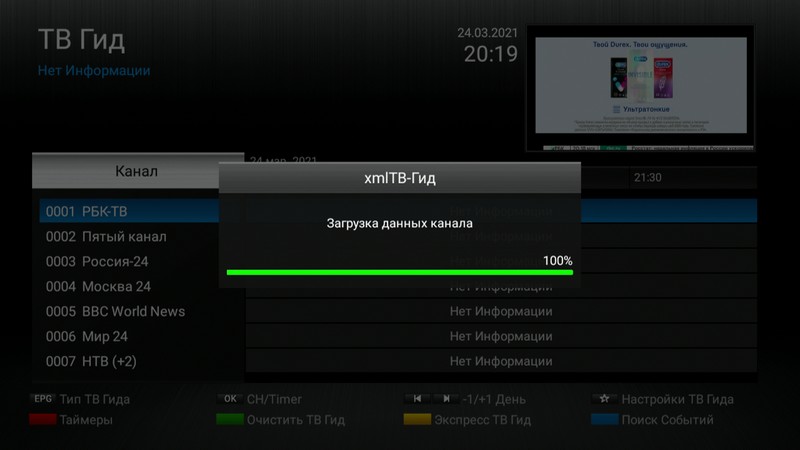

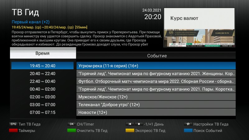

Как и обещал, уделил 15 минут времени, результат положительный, конечно мороки с привязкой будет больная голова, но иначе я пока выхода не нашел. На скринштах виден процесс от успешной загрузки ТВ ГИДа, до получения результата.
Исходные данные источник телегида: https://www.teleguide.info/download/new3/xmltv.xml.gz
И соответственно главный параметр tvg-id="ид канала из xmltv.xml"
P.S В принципе ничего нового, всё то, что уже описано в первом сообщении данной темы.

Дальше выход в пункт Пользовательские настройки 1 и жму ОК, идет загрузка данных канала 30%, 100%
https://disk.yandex.ru/i/zmbCKNtWWkaT1Q
https://disk.yandex.ru/i/drjGW2JFKN_OrQ

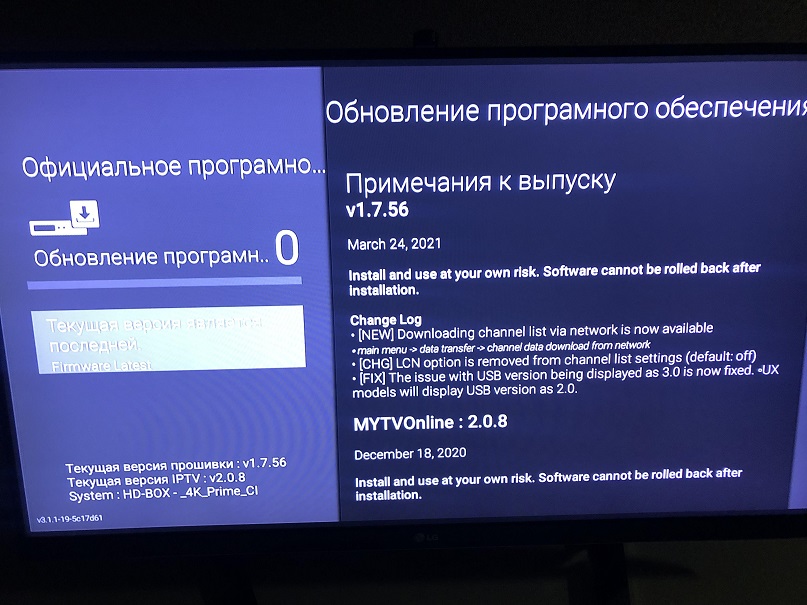

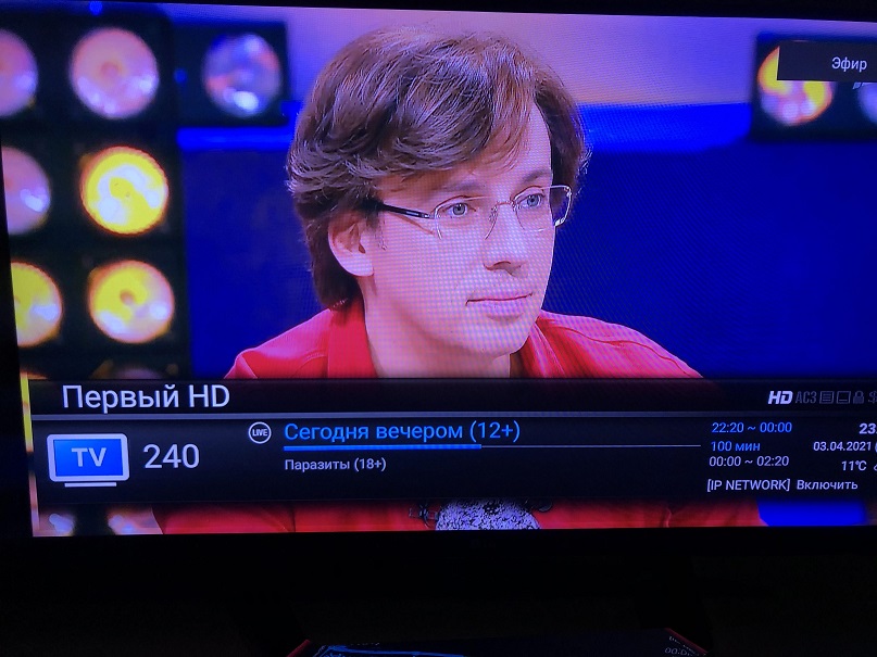

Победил я в итоге HD BOX )
Не знаю совпадение или нет но вчера утром пришло обновление прошивки на версию 1.7.56 , правда и после обновления телегид с сервером http://epg.it999.ru/epg.xml.gz так и не заработал, сейчас решил проверить с другим сервером, вписал http://epg.iptvx.tv/xmltv.xml.gz, пример формата плей листа в спойлере
#EXTM3U
#EXTINF:0 group-title="1-Стандарт" channel-id="204" tvg-id="pervyj-hd" tvg-name="Первый HD" tvg-logo="https://cbilling.pw/img/streams/pervyj-hd.png",Первый HD http://28da9d2b.ottrast.com/iptv/OTT_KEY/204/index.m3u8
Пошла загрузка и долгая обработка информации, минуты 3-5 ресивер висел, и потом появился телегид)
Фото
unnamed (1).jpg (149.5 КБ) 6718 просмотров
unnamed (2).jpg (166.89 КБ) 6718 просмотров
Спасибо @HDbox за такие подробные инструкции, всё делал по ним и всё работает, только тут чуток помучался но в итоге результат получил), еще раз вам спасибо!
