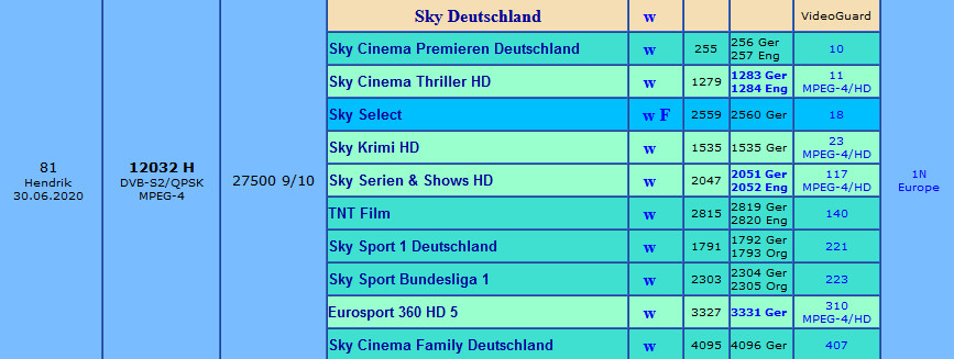

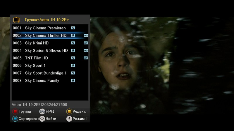

Здравствуйте!Прошу совета спецов.Не сканируется канал Евроспорт 360HD 5,спутник Astra 1N -19.2°E,транспондер 12032-27500-Н, рес его не видит.Другие Евроспорт 360HD 1-2-3-4-6-7-8-9 просканировал,только вот с 5 проблема.В чем причина? Спасибо.

Луч с данного борта на Вас светит? Вы проверяли?
Ресивер Openbox AS4K CI Lite
Сообщение HDbox » 11 фев 2021, 10:07
bulba, значит нет вещания, другие ресиверы тоже этот канал не прописывают.
Posts in topic: 19
Сообщения: 4485
Сообщение lelik3 » 11 фев 2021, 10:13
Вот в этом причина 12032 H
DVB-S2/QPSK
MPEG-4 27500 9/10
Отправлено спустя 1 минуту 29 секунд:
И еще вопрос как Вы собираетесь смотреть данный транс? он замурован в VideoGuard

Lelik3,я смотрю все каналы Евроспорт 360-1,2,3,4,6,7,8,9 кроме 5.
Сообщение HDbox » 12 фев 2021, 19:11
bulba, я вам дал ответ, на всех ресиверах ситуация одинакова, Linux на E2 сканирует, но пишет SID не найден в PAT, что собственно означает что нет вещания. Как появится трансляция данного канала, так сразу будет сканироваться всеми ресиверами и декорироваться при наличии ключей.
