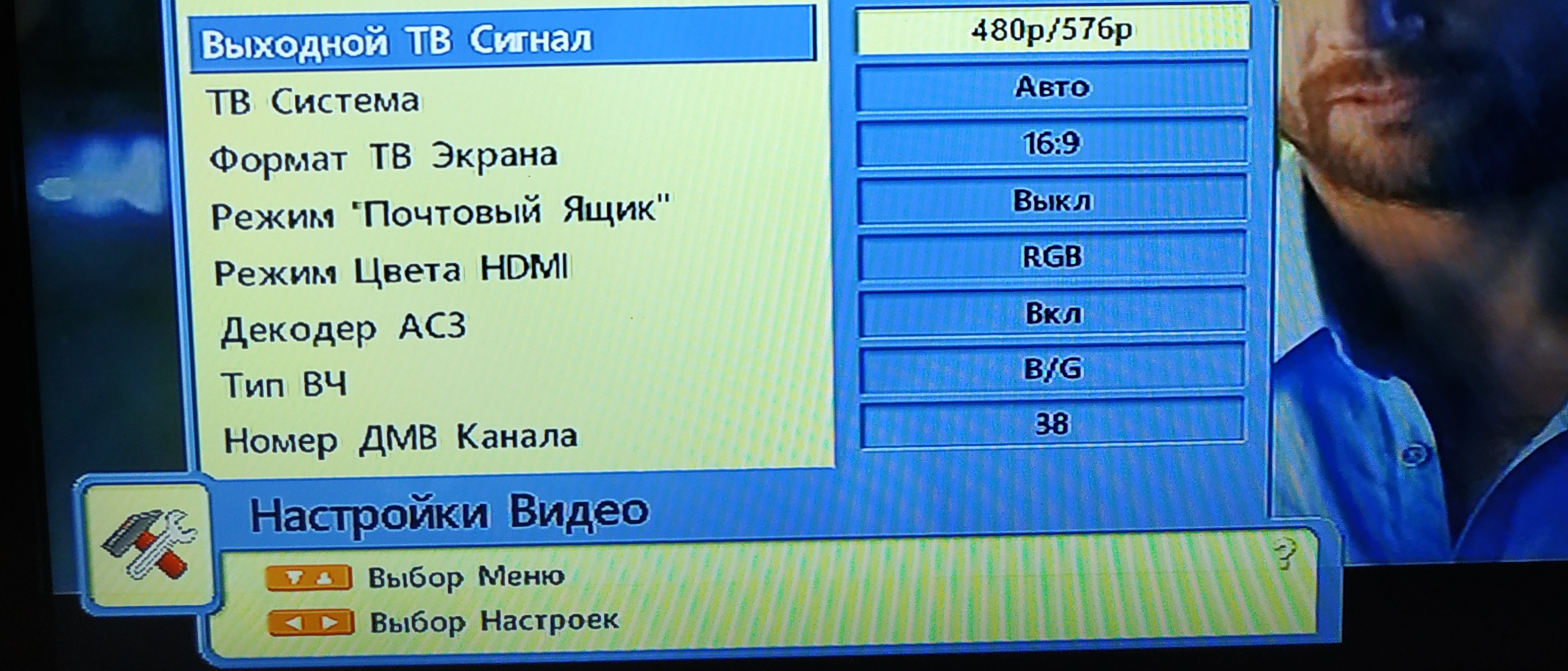

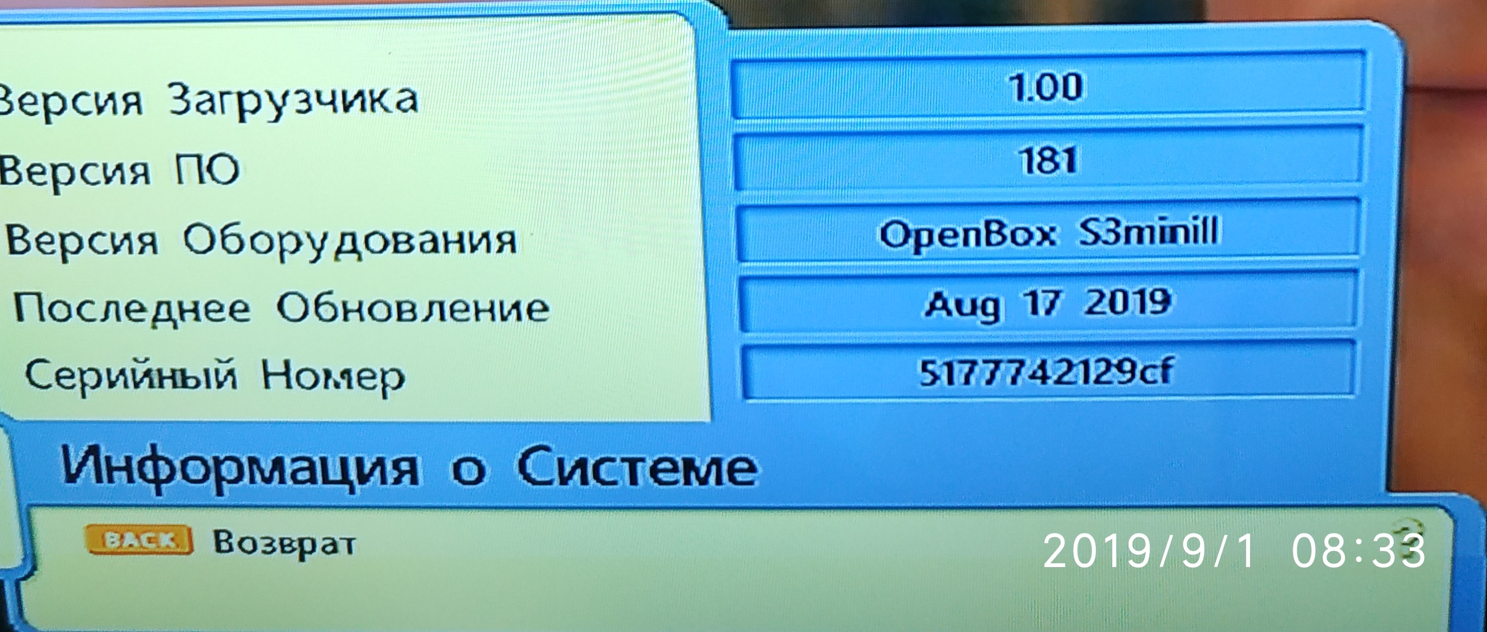

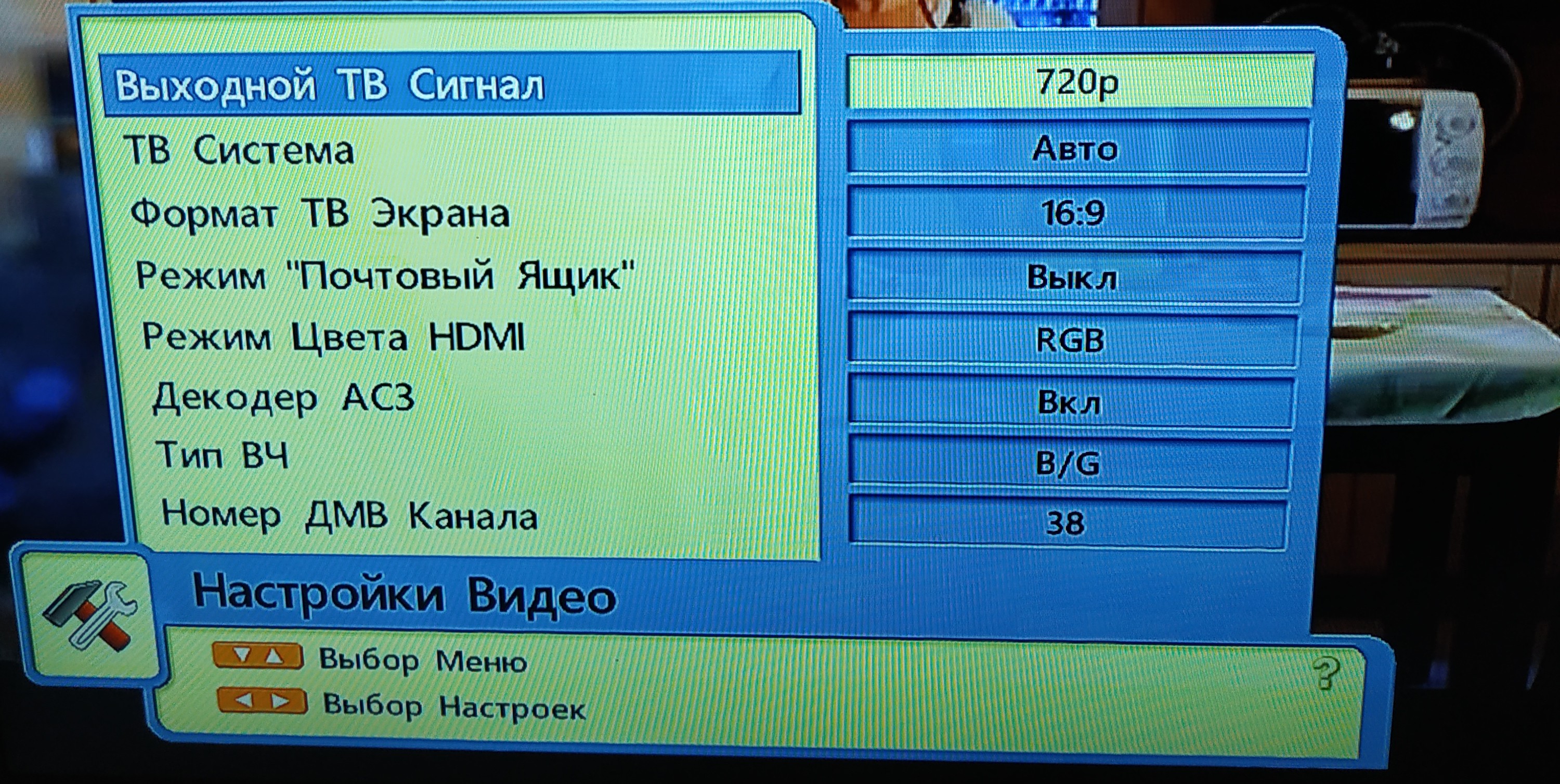

Есть пункт настройки видео,настройки a/v с 4 серии опенбоксов,при разрешении 720 рвет картинку.
Отправлено спустя 5 минут 25 секунд:
На филипсе опенбокс sx4работает без проблем с сигналом 1080 р,этот ( s3 mini 2 ) с этим сигналом работает на lg,а вот на филипсе не желает.Может есть какой-нибудь нюанс.До него стоял uclan b6,тоже выдавал 1080 и Филипс его тянул.

Сообщение __Newsky__ » 01 сен 2019, 09:26
В инструкции есть частота выдеовыхода. (ТВ система).
Попробуйте 50 и 60 Гц, выход 1080i, режим цвета HDMI - в разной комбинации.
