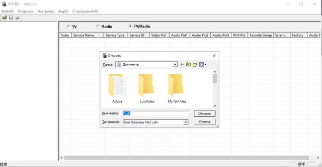

Внешние редакторы каналов
SharkyEXE, попробуйте Alieditor
- 1.jpg (31.04 КБ) 531 просмотр
Прога
Отправлено спустя 58 секунд:
Ссылку на файл дайте, а не на страницу.
Отправлено спустя 4 минуты 55 секунд:
Понятно.
Надо делать полный бэкап прошивки, а потом из нее восстанавливать фаворитный список.
Естественно для начала его надо сделать (список).
Прогой файл открывается, но там ничего нет.
Понятно.
