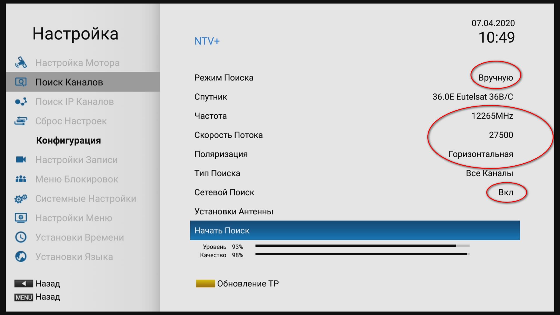

Неужели не ясно, что сетевой поиск нужно включить?!!! Скоро здесь пойдут вопросы типа: а как правильно вилку в розетку вставить?

Подскажите нашел 282 канала.Из них каналов 15 триколора. НЕ ищется телеканал пятница. Подскажите правильные настройки для поиска каналов нтв плюс на формулере.
Если сетевой поиск включить то вообще, 592 канала.Добавляет все каналы триколора.
Сообщение ALEXHD » 07 апр 2020, 10:56
николай3, Для начала удалите все ненужные каналы,сделайте поиск заново.
alexey77
Сообщения: 186
Модель ресивера: -turbo 4k
51
Сообщение alexey77 » 07 апр 2020, 10:56
Настройки головы смотри. У тебя скорее всего универсальная стоит. По русски говоря для Телекарты.
николай3
Posts in topic: 91
Сообщения: 290
17
Сообщение николай3 » 07 апр 2020, 10:58
Спасибо. Помогло.

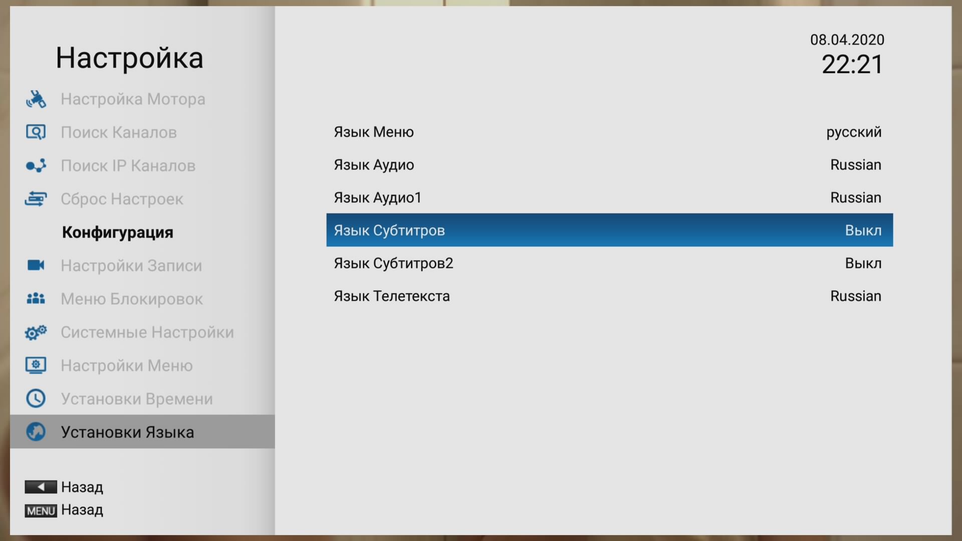

зашел в по.нажал ок и ползунок покрутился 2 секунды и исчез. час сижу жду загрузку. Скажите как субтитры отключить ?
Сообщение ALEXHD » 08 апр 2020, 22:22
николай3,
Внимательно прочитайте этот пост ! viewtopic.php?p=23583#p23583
