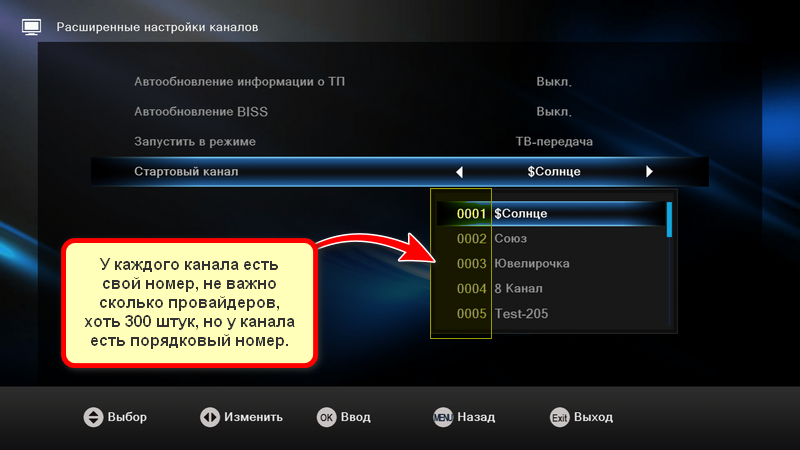

HDbox, нашёл, но если несколько провайдеров, то трудно из общего списка выбрать нужный канал для запуска.

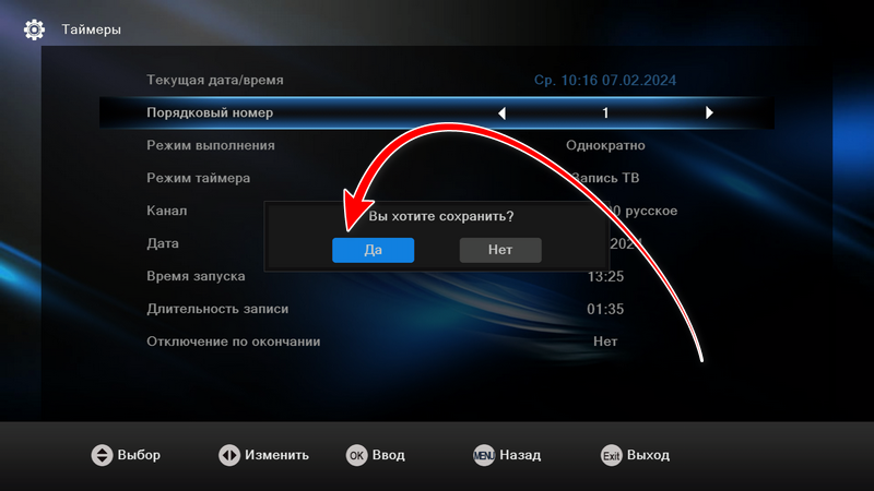

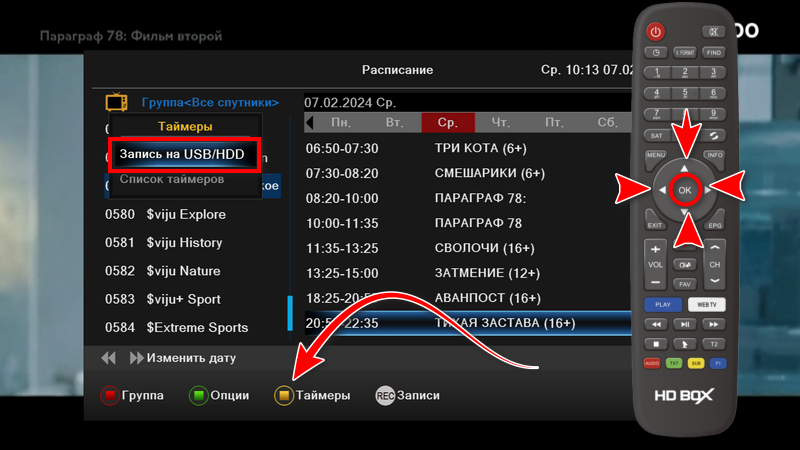

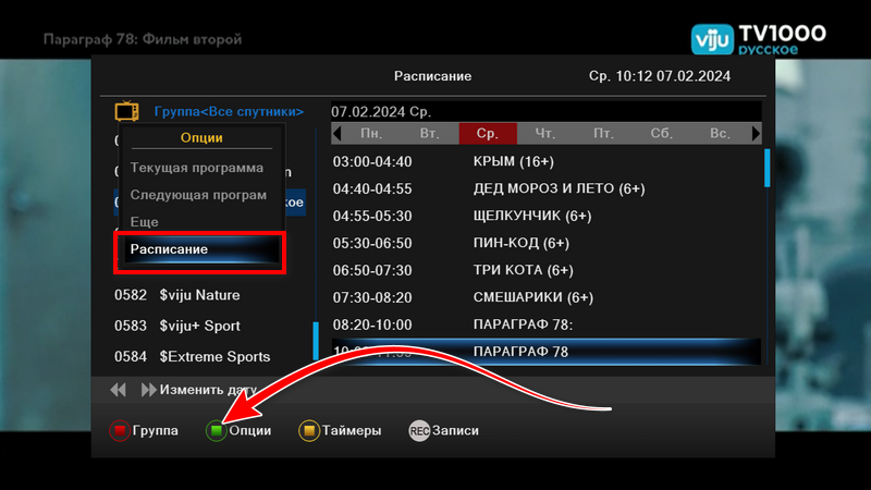

Nemow80, в меню телегида это делается,
1) в режиме просмотра ТВ нажимаем кнопку EPG и попадаем в электронное расписание телепередач.
2) Далее в меню телегида нажимаем зелёную кнопку, выбираем режим отображения Расписание
0 - scr_2024-02-07_10-12-30.png (259.58 КБ) 920 просмотров
3) Выбираем курсором нужную телепередачу и нажимаем жёлтую кнопку
0 - scr_2024-02-07_10-14-00.png (278.67 КБ) 920 просмотров
4) Далее устанавливаем действие таймера Запись на USB/HDD
5) Делаем дополнительный настройки если требуется, а потом нажимаем Меню или Exit, не забываем сохранить изменения таймера.

mixmar, вроде бы у каждого канала есть порядковый номер канала?
