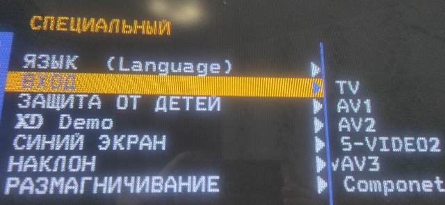

Shurup, "А на телевизоре в меню входа подключены? "
Простите, возможно, я не понимаю. имеете в виду переключение режимов на ТВ типа AV1, AV2 и тд? То это всё испробовала. Если внутри самого меню тв ещё где-то, то кроме того, что на фото больше ничего не подходит по смыслу

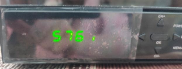

Elenka,скорее всего у Вас в ресивере установлен режим видео 1080i,а телевизор поддерживает 576i.Поиграйтесь кнопкой vformat на пульте ресивера.
Elenka
Зарегистрирован: 31 дек 2021, 15:45
Сообщение Elenka » 01 янв 2022, 12:57
sanych5425 писал(а): ↑
01 янв 2022, 12:20
Спасибо за совет. Понажимала vfformat. На дисплее вместо 1080 стало 576, но, увы, ничего не изменилось. Попробовала снова через джек (в ручную удлинили штекер методом обрезки "лишнего") всё тоже.

Ресивер в 576i переключили,теперь пробуйте на телевизоре включать по очереди все av входы.

Без изменений. Все режимы прошла, единственное, что AV3 режиме звук "гудеть" что ли стал ТВ, не знаю как описать точнее этот "шум".

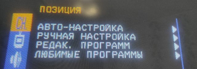

2. Rf кабель. Прошлась по всем режимам, итог - надпись нет сигнала/ изображения на экране ТВ. Спутник подключен.
Как подключили Rf кабель, на ТВ поиск каналов(АВТО-НАСТРОЙКИ или РУЧНАЯ НАСТРОЙКА) сделали?
При подключении вч кабелем через rf выход телевизор надо перевести на вход "антенна" и искать сигнал в дециметровом диапазоне (обычно 36 или 38 канал).

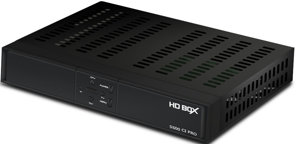

Сообщение userhdbox » 01 янв 2022, 20:06
Elenka писал(а): ↑
01 янв 2022, 12:57
А у вас точно - HDBOX S500 CI PRO ?Изображение Или это уже какая-то новая модификация с новой панелью, о которой тут ни сном ни духом:
