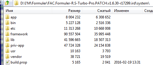

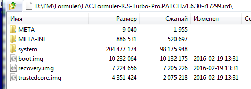

lemegor, я и через Total Commander на файле патча по Ctrl+PgDn вижу это содержимое, в том числе и эти файлы, но вот вытащить их оттуда как-то не получается, пишет ошибка чтения диска. Может есть какие-то программы, которые могут открывать эти ird файлы хотя бы в режиме чтения, чтобы вытащить оттуда нужные нам файлы?

Сообщение mixmar » 02 апр 2019, 13:36
YurgenX800, например, вот патч прошивки 1.6.37 от Formuler, полные прошивки что-то так не открываются с показом всего.
У полных прошивок отображается только папка META-INF и больше нет ничего.
IRD файл1.png (11.48 КБ) 481 просмотр
IRD файл2.png (13.95 КБ) 481 просмотр
IRD файл3.png (7.97 КБ) 481 просмотр
