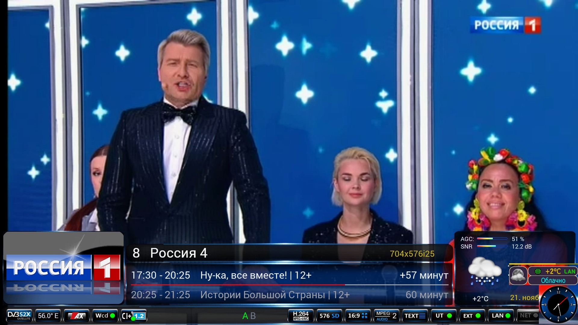

Кто подскажет канал Россия 1 (+4) работает, у меня на всех трёх ресиверах пишет кодированный канал, остальные каналы +4 работают

Сообщение amega » 21 ноя 2025, 19:21
Спасибо! У меня почему-то не работает

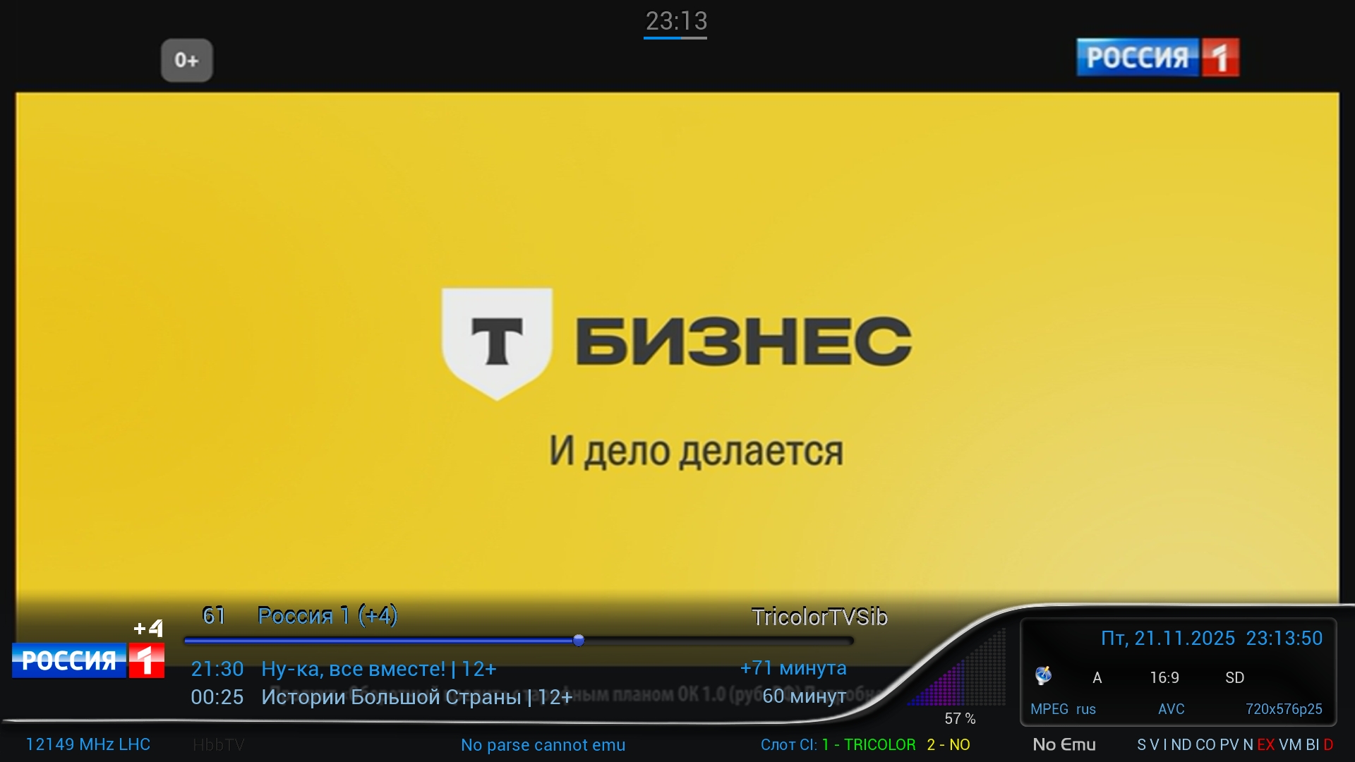

Проверьте в личном кабинете 3К, что включен спутник 56Е.

На всех трёх модулях подключён Сибирь и на всех трёх в один день перестали работать Россия+4

У меня так же Россия+4 перестал работать, я зашёл в личный кабинет и в приоритете стоит Триколор Сибирь, странно конечно ???
Отправлено спустя 8 минут 6 секунд:
На транспондере 12149 L 27500 есть ещё дубль +4 версия он прописан Rossiya 1 вот он и работает и по моему +4 , так что amega проверяй ещё на этом транспондере, и если помог жми кнопку спасибо!

Да работает Rossiya, только там нету EPG, Спасибо
