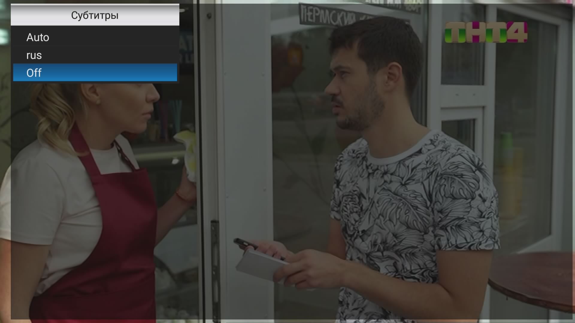

Хотел бы вернуться к проблемке глюка кнопки субтитры на пультах моих HD box 4k prime CI.. Купил три ресивера hd box prime 4 k ci в 3 разных городах через авито..на всех трех не работает на пультах кнопка включения-отключения субтитров, при ее нажатии на ресивере мигает желтая лампочка но не выходит на экране окно с опциями включить-выключить или авто субтитры...Это что за глюк и можно ли вылечить? Сброс на завод не помогает, решение только одно, беру пульт от опенбокс sх6 и только им могу отключать субтитры...на его пульте жму кнопку субтитров и только тогда на hd box выходит это окно вкл-выкл субтитры. А если бы не было под рукой стороннего пульта ??? Видео с пруфами-https://transfiles.ru/5y31g
На 73 прошивке это точно работает с родного пульта,хотя и ранее на др.прошивках такого не видел...Даже как-то и странно ,что не работает одновременно и на трёх аналогичных ..Или вы одним и тем же пультом все ресиверы проверяете,да и № прошивок у них под ? ....

Разные пульты. И ресы разные.Какая то мистика ей богу.. Кстати так же не работает кнопка сигнал...субтиры отключил радикально-в настройках установка языка.там есть список языков субтитров и опция выключить.

P.s. может на этой прошивке и не работала эта кнопка субтитр. тоже -- теперь уж х.з. :)

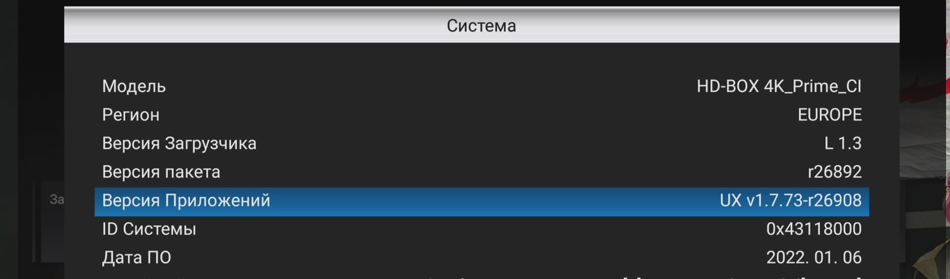

Какие у вас на рес.прошивки тут ?
alex797
Сообщения: 116
23
Обзор спутникового Ultra HD ресивера HD BOX 4K Prime CI
Сообщение alex797 » 14 мар 2026, 17:48
73 прошивка стоит. не работают кнопки ни сигнал ни субтитры.на роднгом пульте,работает только от ресивера опенбок сх серии кнопка субтиров, он ,этот пульт, и выручает
