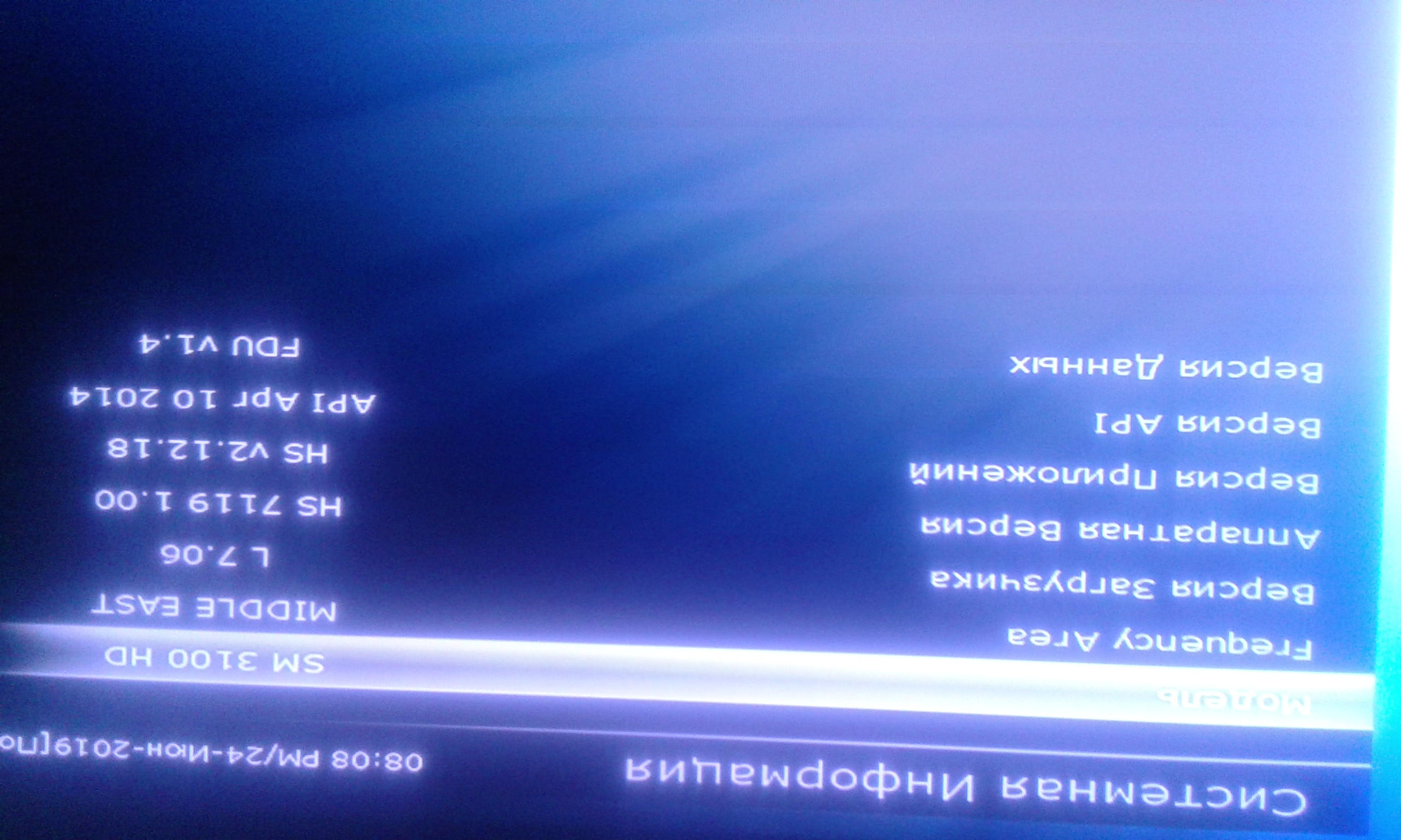

здраствуйте ребята.как вы прасили данные рес.на инфо блоке я вам отправлияю
модел:HS 7119 FREGUENSY
AREA EVROPA
V. ZAGRUZCHIKA L7.06
APARATNAYA V. HS7119-1.00
VER.PERELOJENIY HS 2.11.49
VER.API API MAR 8 2013
VER.DANNIX FDY V. 1.4

Данные системной инфо - это клон нано2 - HD Box FS-7119:270200A0.
Ресивер изначально получил ID классик 4 - SKYWAY CLASSIC4:29040200
Затем поменяли ID на нано3 -------------------SKYWAY NANO3:29040000

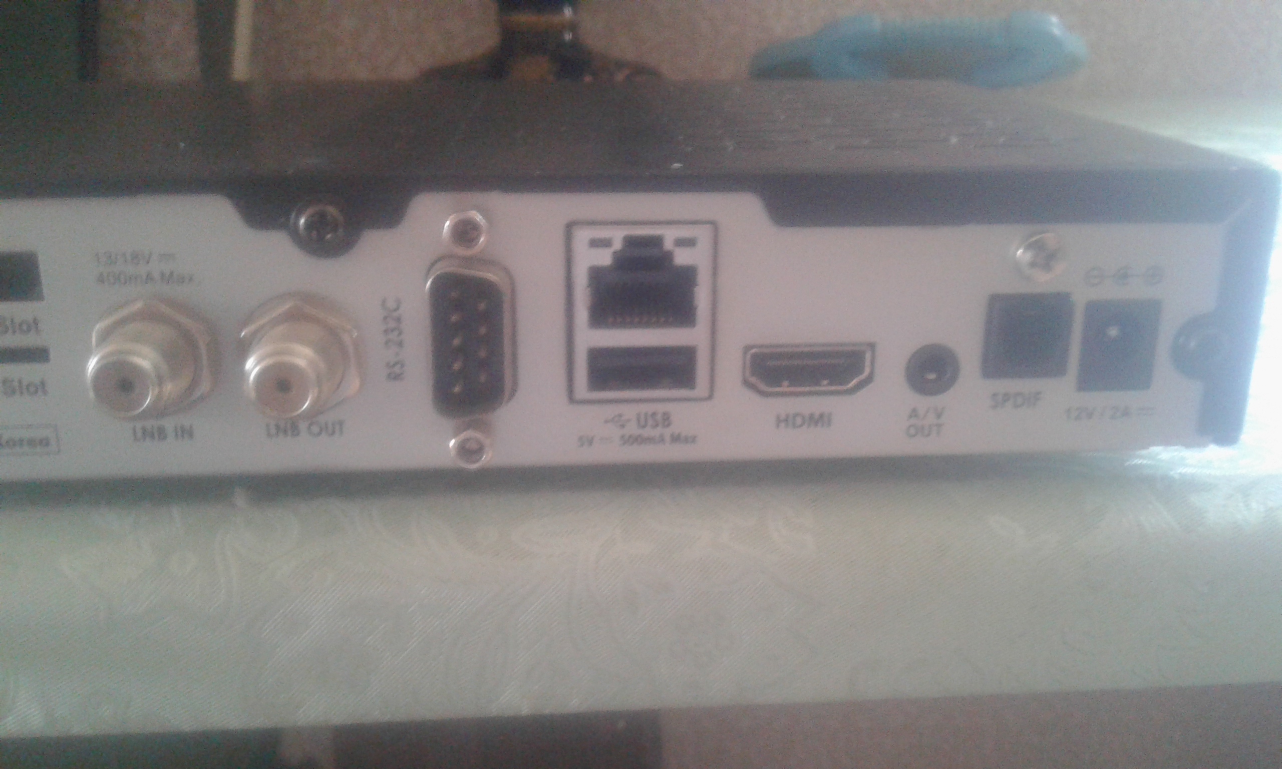

Для определенности - покажите фото задней панели ресивера, она может быть одной из двух:
фото1:
фото2:

здраствуте.первая картина ресивера которые выложили вы одной и тоже ресивер каторый у меня

Это ресивер нано2 или его клон HD Box FS-7119. (Cистемная инфо не врет). Что делать с ним - знаете.
(У нано3 три ЮСБ входа и только вход LNB, петлевого выхода нет).
(У нано2 один вход USB и имеется петлевой выход LNB).
Нужно поменять ID.
viewtopic.php?f=66&t=121&p=13226#p13085
