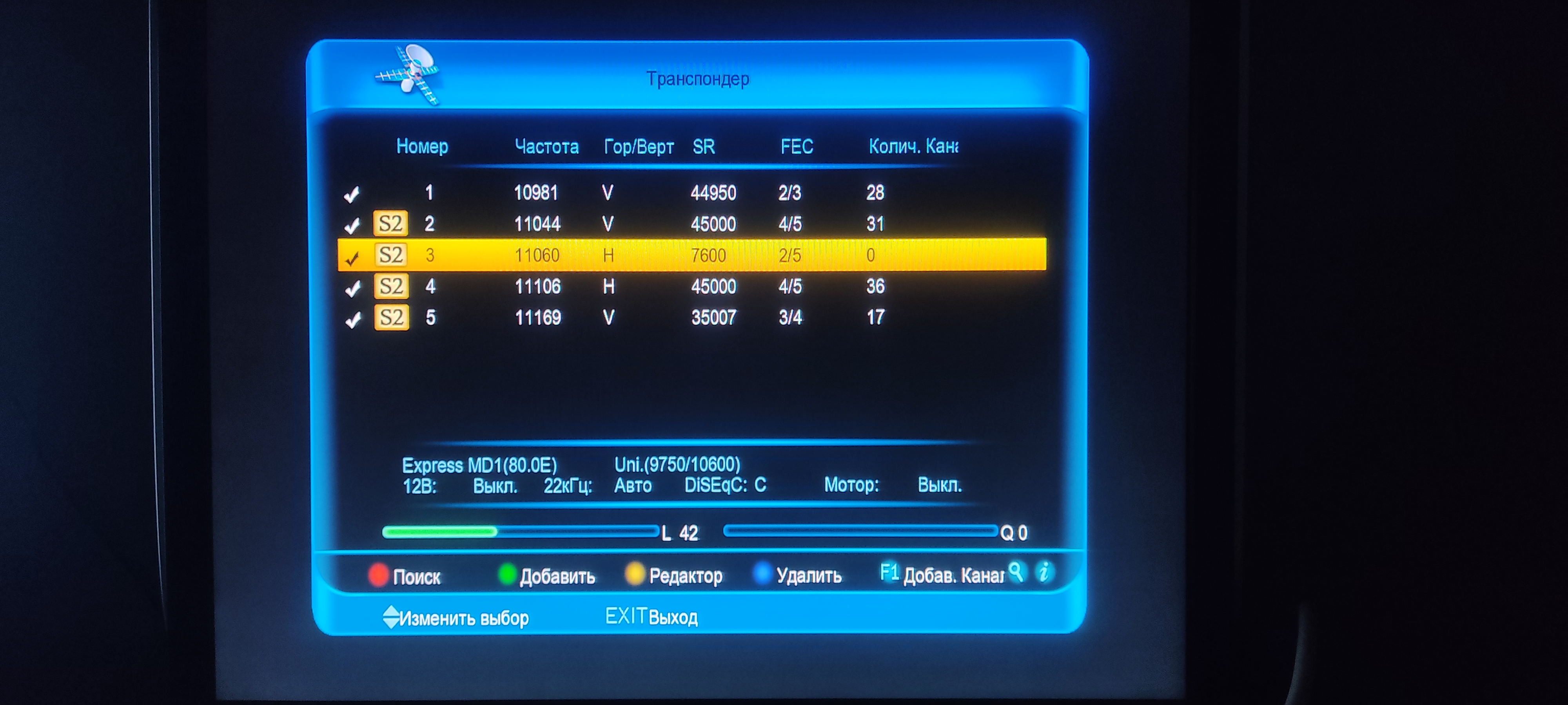

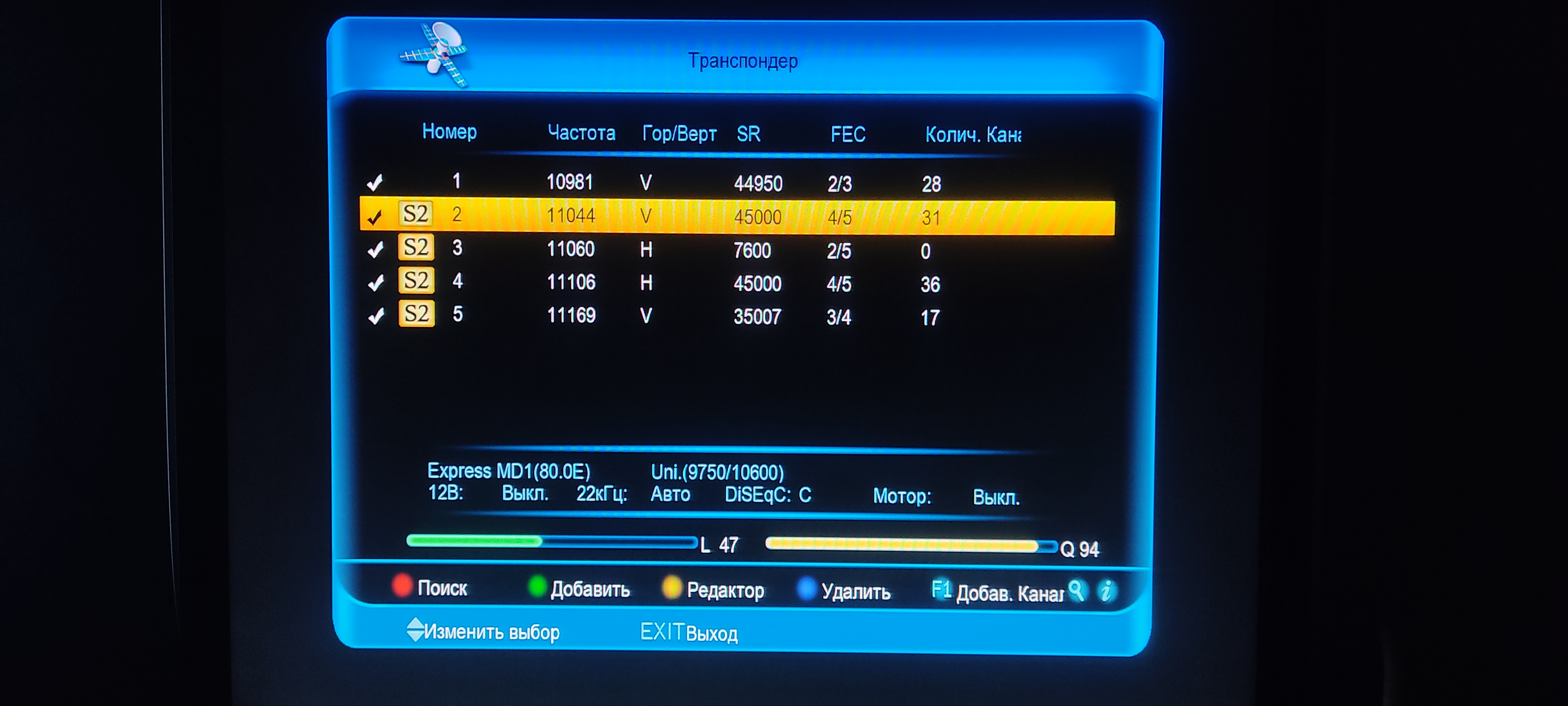

Это писал я. Мало того, специально проверил как определяет hevc именно GI-8120 на 52Е и на 80Е. На 52-м, где "каша" из разных кодеков, уровень ресивер видит, при сканировании, загоняет в список ТВ те каналы, что не в hevc`е, а в список РАДИО hevc`овские. На 80Е частоту 11059 ресивер не видит вообще, хотя Опенбоксы S3 CI и S3mini2 видят сигнал и последний открывает каналы.
ДедМазай писал(а): 02 окт 2024, 10:22 если бы кто в настройках этих ресиверов вручную мог выставить FEC 2/5, затем поставить Авто и сообщить результат, то ситуация как-то прояснилась
ставил и так и так. результат нулевой. Сканировал рядомстоящие с частотой 11060 транспондеры, чтобы хоть какую понять логику. Логика отсутствует :lol:

guk1969 писал(а): 02 окт 2024, 21:21 GI-8120 на 52Е и на 80Е. На 52-м, где "каша" из разных кодеков, уровень ресивер видит, при сканировании, загоняет в список ТВ те каналы, что не в hevc`е, а в список РАДИО hevc`овские. На 80Е частоту 11059 ресивер не видит вообще
Получается разница в FEC.
Возможно в ряду FEC DVB-S2 1/4, 1/3, 2/5, 1/2, 3/5, 2/3, 3/4, 4/5, 5/6, 8/9, 9/10 - первых трёх (они для слабых сигналов QPSK) в прошивке GI-8120 нет.

ДедМазай писал(а): 02 окт 2024, 22:35 Возможно в ряду FEC DVB-S2 1/4, 1/3, 2/5, 1/2, 3/5, 2/3, 3/4, 4/5, 5/6, 8/9, 9/10
Честно, не помню FEC 1/4, 1/3 был где то или есть сейчас?
А если внимательно посмотреть на других возможных вариантов FEC-ов, что можно заметить: кроме 2/5-ой, при остальных - на условной единице переедаемой информации часть/объём полезной информации больше чем часть коррекции. И только при 2/5-ой часть коррекции 1,5 раза больше полезной информации. Наверное это аномалия и не хотят "принять" некоторые ресивери.

Остается проверить точность настройки на частоту узкополосного транса - поиграть с настройками входной частоты ресивера +-5МГц. Как при случае, когда есть уход частоты гетеродина конвертора.
