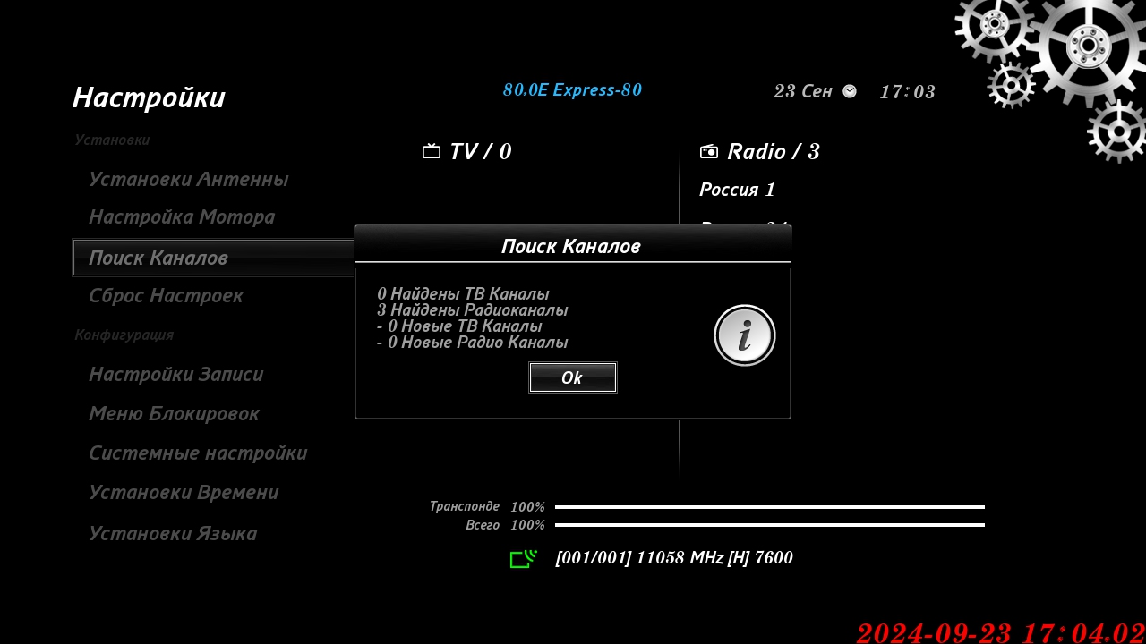

ДедМазай писал(а): 25 сен 2024, 08:30 Будет ли устойчивый приём в мультифиде 75Е_центр-80Е_сбоку на 60см - вопрос времени...
Похоже, что устойчивого приёма 75Е_центр - 80Е_11059 H 7600 FEC 2/5_сбоку на 60см не будет.
Расчёт на то, что транс 11059 H 7600 будет такого же уровня, что и остальные от Телекарты, не оправдался.
Реально он на 3дБ меньше, что и видно на спектре:
слева - 11059 H, справа - 11106 H.
Т.е., 3дБ на потери на 5-и градусный мультифид - их нет.
Проверка показала, что при плавной отстройке антенны от позиции 80Е, оба сигнала пропадают одновременно, в этот момент 11106Н был Q=30%, а 11059Н - Q=5%.
Уникальные параметры 11059 H 7600 FEC 2/5 нивелируются его низким уровнем. Для его устойчивого приёма на 60см требуется, чтобы конвертер находился в центре.

воробей писал(а): 01 окт 2024, 09:13 с 80 сигнал транспондера 11059 Н 7600 слабенький, в зависимости от погоды 38-42%, при 35% и ниже рвёт картинку.
Почему 11059 H 7600 FEC 2/5 при 35% и ниже рвёт картинку - как-то вопрос.
В подтверждение его уникальных параметров хочу привести картинку:
Ресивер - в подписи, диаметр - не важен. Т.к. приём стабильный.
Это не к вопросу где-что смотреть, а из чисто спортивно-технического) интереса.
Почему я не уточняю диаметр - потому что принято на тарелку с полярным подвесом, которая была максимально уведена в сторону. Т.е. какой получился эффективный диаметр - не известно.
При этом соседний транс 11106 H принимался как 30%, и это было тоже на пределе.
Т.о. для 11059 H 7600 FEC 2/5 требуется такой же диаметр, что и для приёма Телекарты. Преимущества нет.

Если нет сигнала на этом ТР-е это не как не связан с HEVC-ой. Как перевели в HEVC, скрин показал
ДедМазай писал(а): 01 окт 2024, 20:59 Тоже не так давно столкнулся с тем, что некоторые ресиверы вообще не видят сигнала, если он H.265/HEVC.
Впервые о таком слышу. И какой связь между сигналом и HEVC? Частота, модуляция, SR, Fec, это одно - как передают, а HEVC, MPEG-2, MPEG-4 это другое - что передают. И это чуть разные вещи ... Конечно ИМХО ... А если что то изменилось, и сейчас есть что то новое, готов услышать.
Этот скрин не сегодняшний, но уже с HEVC-ой
