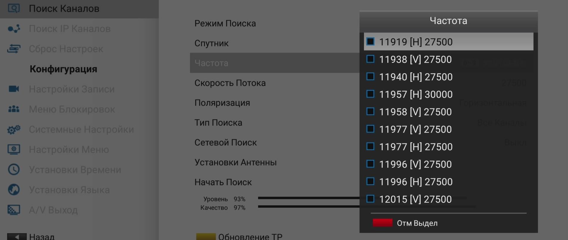

Сообщение gendelf » 21 янв 2020, 14:41
Добрый день! Вчера купил Formuler 4K S-turbo+ Pro. Все настроил, скачал, обновил, установил. у меня Триколор CI+. Далее, когда начал поиск каналов, он мне нашел и Триколор и НТВ+ . Удалив все каналы НТВ+, у меня осталось лишь ~140 каналов Триколора. Повторял эту операцию раза два. Итог тот же. Я понимаю, что надо правильно установить параметры спутника и поиска.
Вопрос: какие параметры? Где их найти? Искал везде, но не нашел. Подскажите цифры или где найти? Спасибо!
holsten
Сообщения: 22
Зарегистрирован: 07 сен 2018, 09:57
Модель ресивера: Formuler S4Turbo
14
Сообщение holsten » 21 янв 2020, 14:53
gendelf, настройка-установка антенны-тип lnb изменить на single- частота lnb 10750-поиск каналов-режим поиска вручную-частота 12226 Н 27500-сетевой поиск вкл-начать поиск. Ресивер найдёт каналы только Триколор
