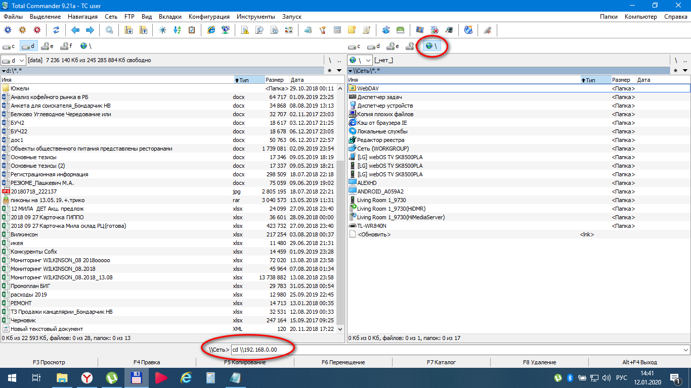

Сообщение ksf30320 » 12 янв 2020, 14:29
Здравствуйте.Не могу войти в рес.по локальной сети!Пробовал входить через ин.эксплорер набирая IP:8888.пробовал через DCC определить IP реса,не видит.Интернет работает!Сброс к зав.делал.v1.6.54 Может кто подскажет?
Сообщение ALEXHD » 12 янв 2020, 14:40
ksf30320 писал(а): ↑
12 янв 2020, 14:29
определить IP реса
а разве проблема посмотреть IP ресивера на самом ресивере ?
можете зайти через Total Commander
в нижней строке прописать IP ресивера
Если при сетевом подключении Windows 10 по сети к ресиверу, возникает ошибка "Windows не может получить доступ к ...", включите "Поддержка общего доступа к файлам SMB 1.0/CIFS" в "Включение или отключение компонентов Windows".
Снимок экрана (2).png (143.71 КБ) 459 просмотров
Последний раз редактировалось ALEXHD 12 янв 2020, 14:55, всего редактировалось 2 раза.
