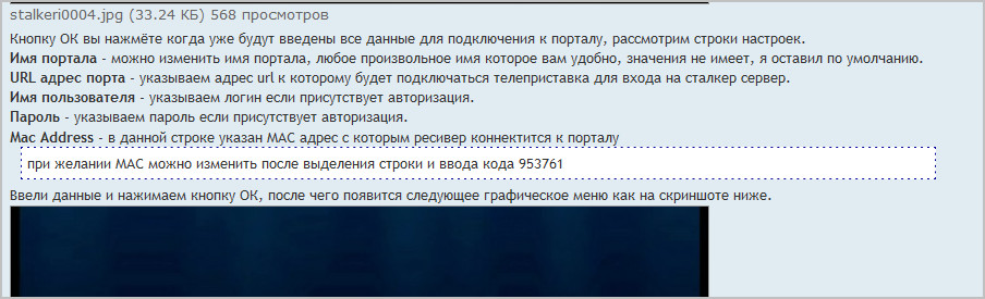

Добрый вечер. 2 дня назад приобрёл этот ресивер. Поставил 44 прошивку. Перенёс каналы E2 с GI-8120. Настроил "хитрый просмотр". Всё функционирует нормально. Перешёл к IPTV. Захотел настроить Сталкер и здесь получил проблему: при вводе адреса портала клавиатура открывается красной кнопкой, а сменить МАС адрес не могу. Клавиатура не открывается, хотя как я читал это изменение уже внесли с 26 прошивки. Может изменение МАС адреса идёт по другой кнопке? Прочитал форум с 40 страницы и по данному вопросу ничего не нашёл. Может кто-нибудь просветит по данному вопросу.
Отправлено спустя 13 минут 8 секунд:
Зашёл на соседний форум и нашёл ответ. Если кому интересно - надо подсветить МАС адрес и набрать с пульта код 953761 и клавиатура откроется.
