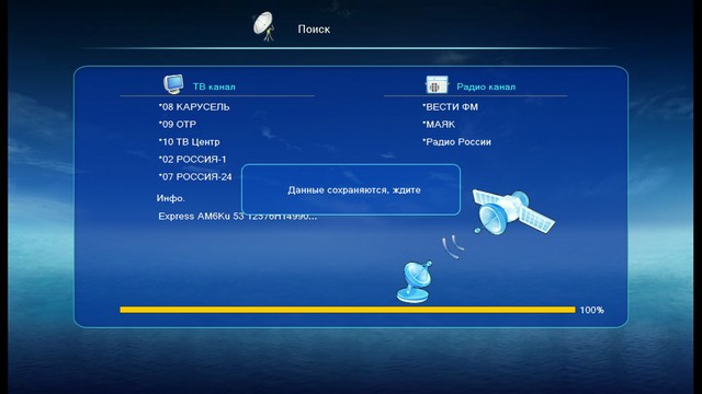

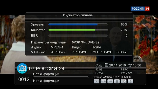

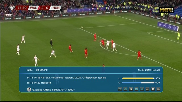

Вопросы по OPEN SX1 / SX2
Сообщение HDbox » 20 ноя 2019, 13:35
tvili писал(а): ↑
20 ноя 2019, 13:06
12576 H 14990
сорри невнимательно глянул, сейчас посмотрел вроде есть у меня канал, но новые не прописываются.
P.S Проверил на HD BOX S4K COMBO, проблем нет, ТП сканируется в полном объёме и показывает.
