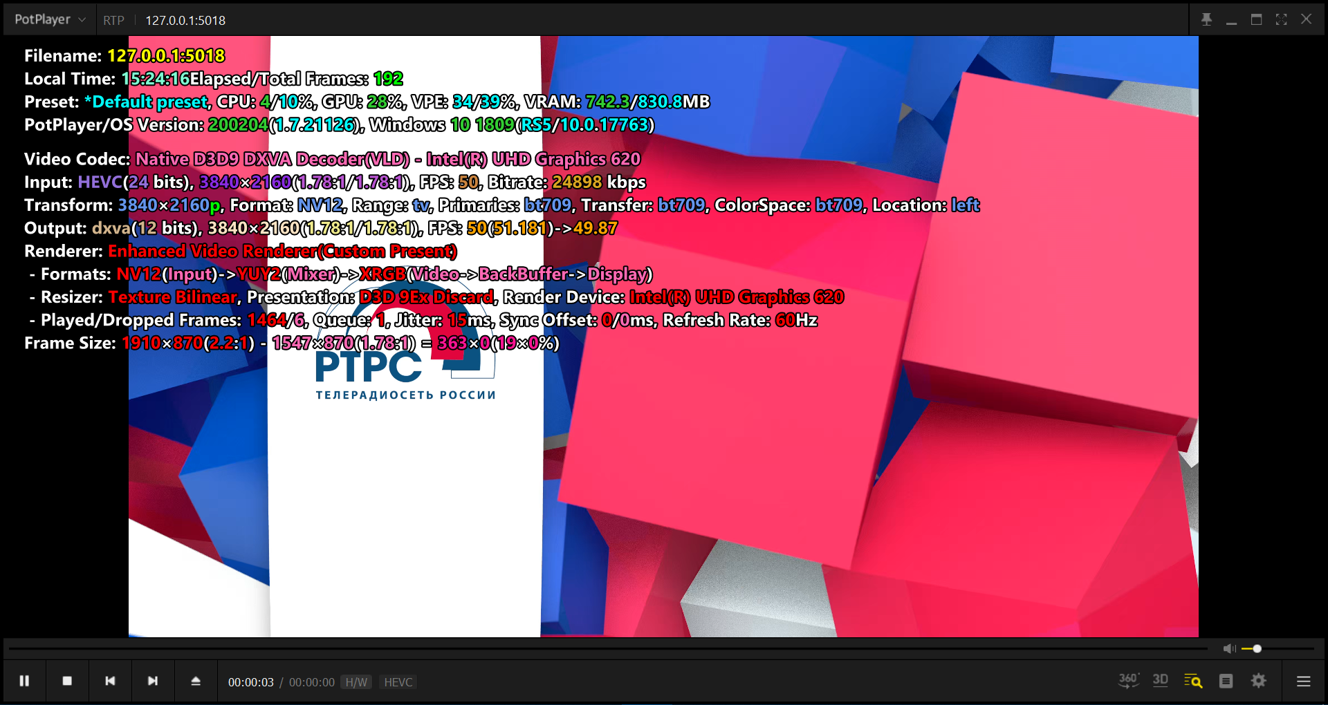

Во-первых, это тестовое вещание.
это канал экспериментальный, для отработки новых решений, типа HD или Ultra HD с новым стандартом сжатия HEVC (H.265).
Сейчас там крутится видеозаставка с логотипом РТРС.
Вот когда возникнут проблемы с официальной трансляцией канала 4K - с эфира, спутника или кабельного - тогда и спрашивайте.
Ну если хотите, можете записать ресивером поток данного мультиплекса на флешку и куда-нибудь выложить - может быть разработчики захотят разобраться с особенностями этого тестового мультиплекса.
Причём этот мультиплекс могут в любой момент отключить, т.к. пока нет дураков, неся постоянные затраты, вещать вам на халяву 4K.
