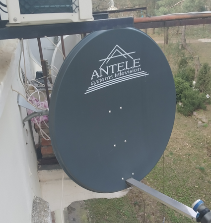

Всё проверялось неоднократно , несколько лет проработав монтажником спутниковых антенн себе установил высококачественную алюминиевую антенну 0.9 м на 36 с твин головой и дисеком 1.1 ( собственно ещё не было такой грозы чтобы не было сигнала со спутника) , ставлю avatar 3 всё идёт . Поэтому уверен в проблеме п.о.AS4K2X. Может есть у кого прошивка для отката на самую раннюю версию :?:

А высококачественная антенна это какая? Случайно не Гибертини?

На момент покупки это лучшее из того , что было на Митинке
