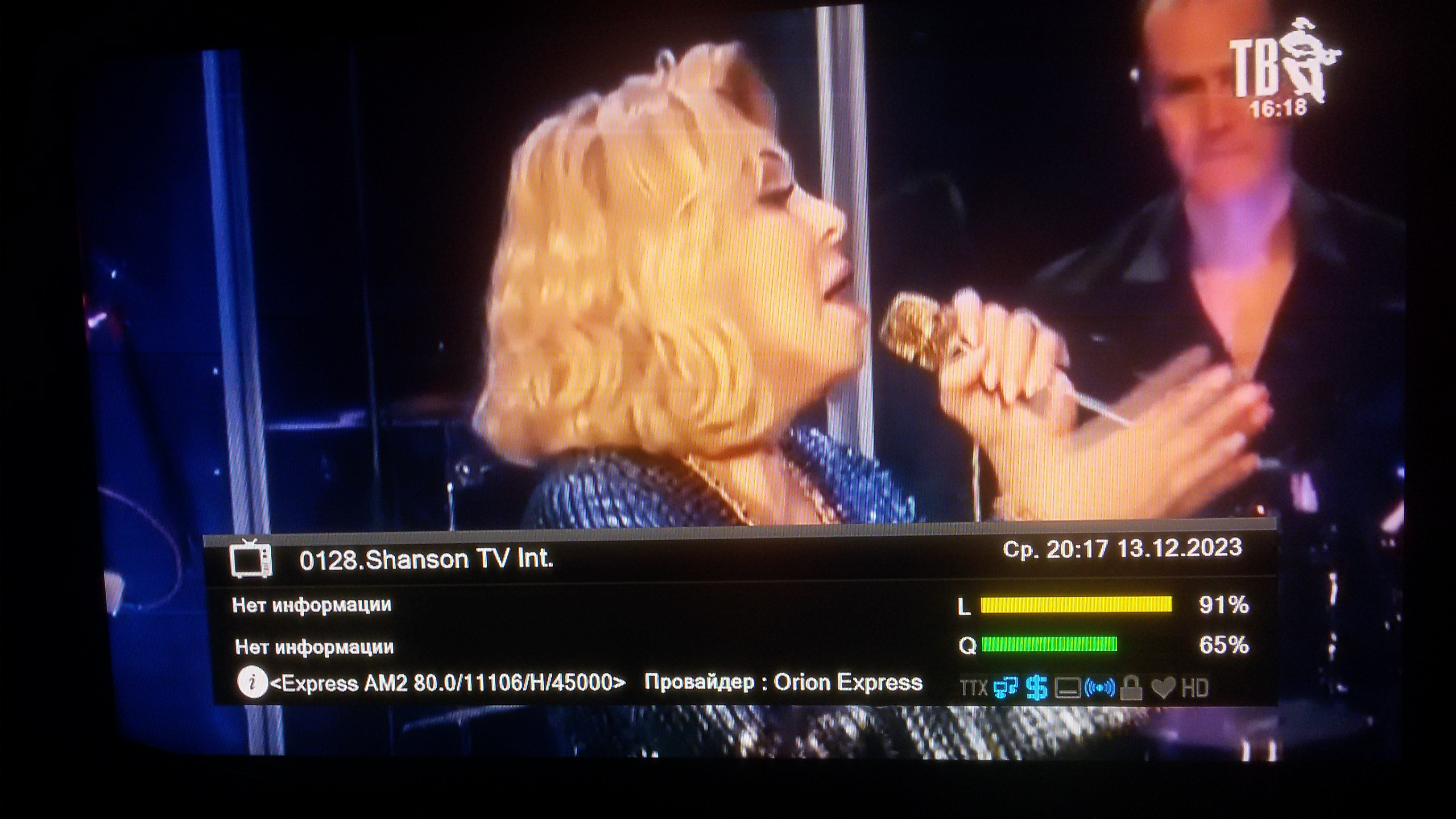

У меня тоже в авто поиске бисс не ищет ключ для канала Шансон Инт., на 80°. В ручную вставляю ключ, работает, если опять же включить автопоиск бисс, то канал перестает работать, приходится опять вбивать в ручную, и выключать авто бисс

Нашёл причину не корректной работы AUTO BISS на своём приёмнике. У меня в фокусе на антенне стоит конвертор Инверто, и он направлен на 80Е. Хороший конвертор но с частотным смещением гетеродина. Поэтому я использую на нём слепой поиск и частоты прописались на 4 знака больше. Например частота с Шансоном 11106 у меня прописывалась 11110. На частотах с большой скоростью (SR) это не имеет большого значения, поэтому я исправил 11110 на 11106 и канал сразу открылся. Спасибо всем за помощь, участие.
