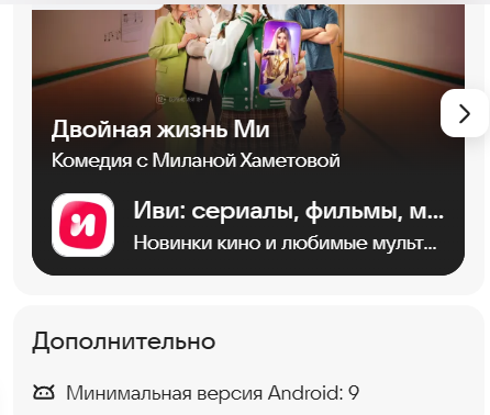

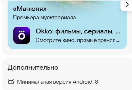

Сообщение oleg70 » 13 июн 2026, 09:57
12 июн 2026, 19:17
к примеру RuStore https://www.rustore.ru/tv?ysclid=mqb4p7r8t79850612 оттуда скачаете все необходимые.
Запрошенная страница не найдена.
https://www.rustore.ru/prostore/ustanovka-rustorе-na-tv
https://www.rustore.ru/catalog/app/ru.m ... ub3=button
Но и оттуда Окко и Иви на эти ресиверы скорее не получится ,так как там для с Android: 8 и выше ,Иви с 9 ...

Добрый день. Подскажите . Не получается установить ОКНО на ресивер. Прошивка стоит 76 . Много перепробовал окно устаковливать с разных сайтов. Ни как не получается. Может Прошивка более ианею установить. Кто подскажет что делать
Posts in topic: 60
Сообщение oleg70 » 20 июл 2026, 18:21
Sseeer писал(а): ↑
20 июл 2026, 18:07
А это что такое :?:

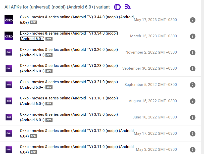

Если ОККО -то там нужен Android 8.0 и выше ...А тут нужен для андроид тв 7 - например старые версии - 3.44.0 и т.п.
Снимок экрана (201).png (121.68 КБ) 11676 просмотров
--почему нельзя выложить сюда апкашку
Потому, что во всех связанных с этим кинотеатром темах красными буквами запрещено выкладывать приложение "по требованию правообладателя" с угрозой бана, даже существовавшая когда-то тема с приложением удалена. В этой теме в шапке такого нет, но, на всякий случай, перестраховываемся.
Мне тоже не понятно это "требование правообладателя", но правила форума нарушать не будем. ;)
### На сайтах все эти ссылки на контент удалены по просьбе правообладателя ...Так ,что искать нужно у таких же пользователей --или здесь -- https://4pda.to/forum/index.php?showtop ... 8&st=10480 - читаем тему ...
--Есть 3.49 (последняя для Андроид 7), 3.58, 3.69.--
