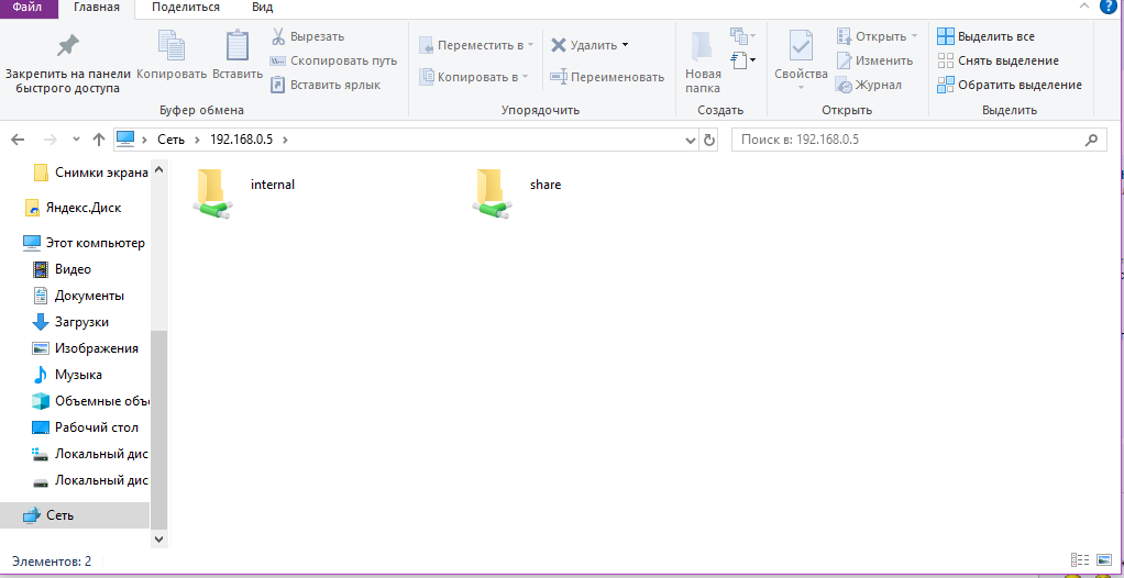

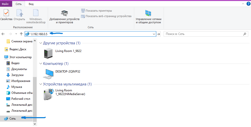

Нужна помощь, в локальной сети приставка и комп на Вин10, все друг друга видят, с компа в приставку кидаю .APK, с приставки смотрю видео с компьютера. Все отлично. Появился в сети комп с Вин11. Его все видят, с приставки с другого компа на него захожу все ок, Вин11 видит комп с Вин10, все ок. НО!!! Вин11 не видит приставку!!! никакие танцы с бубном не решили проблему...
HD BOX 4K Prime CI
Posts in topic: 60
Сообщение oleg70 » 10 авг 2025, 20:06
CTPAHHUK,
В ресивере - Меню -Андроид настройка - Samba Service - Reset samba settings -нажим.-ОК- и вверху -SAMBA start- должна стоять "птичка"
Это с 10 ,на 11 действия думаю те же...
Миниум--перезагрузка ....
А так пробовали --
\\ ip вашего рес-а вбиваем--enter ....Потом - Сеть-на этом адресе жмём прав.мышью--Закрепить на панели быстрого доступа ...

Последний раз редактировалось oleg70 11 авг 2025, 09:29, всего редактировалось 1 раз.

Сообщение ALEXHD » 10 авг 2025, 22:17
CTPAHHUK писал(а): ↑
10 авг 2025, 19:09
Попробуйте зайти в настройки Включение или отключение компонентов Windows - Поддержка общего доступа к файлам SMB 1.0/CIFS ( если отключено включить сервер и клиент,далее перезагрузка пк и ресивера )

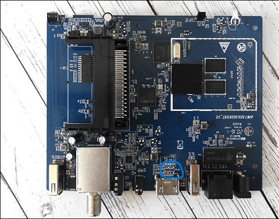

Сообщение alex797 » 16 апр 2026, 09:11
Вышел из строя выход HDMI на данном ресивере((( Интересно это как то ремонтируется или только замена материнки ??? Подключил через разьем jack-тюльпаны картинка мыло мыльное((( может надо нужное какое то разрешение изображения ставить ему с пульта ?
Posts in topic: 209
Сообщение lelik3 » 16 апр 2026, 09:18
Это ремонтируется. Поставьте разрешение 576.

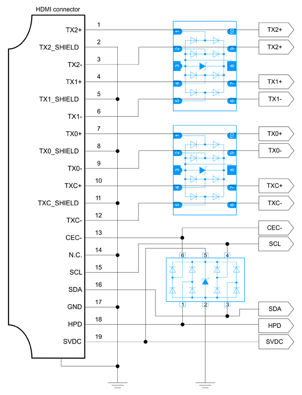

Сообщение oleg70 » 16 апр 2026, 15:55
alex797 писал(а): ↑
16 апр 2026, 09:11
Если на горячем подключали ,то скорее сгорела(и) или КЗ в одной из из двух сборок супрессоров (по-русски защитные диодные сборки HDMI --на схеме U9,10 ,5х2 выводов), а не проц ,они как раз для того ,чтобы принять "удар" статики на себя вместо процессора ,т.к. первая "копеечная" цена - последняя деталь дорогая ...
https://www.icquest.ru/publications/4-s ... -zashchity
https://www.compel.ru/lib/217080?ysclid ... wz13715733
На 1 фото Прайма их место синим обведено ,на них что-то "нацарапано" ,но без увеличителя х.з. что там ...
2 фото -- примерная схема самих диодных сборок --10 выводов (с синим цветом) ... 3 ,8 вывод - земля, :) не дорисовали ....

линии тракта передачи сигнала от порта на процессор идут напрямую(не считаю супрессоры для защиты) .Думаю хороший способ проверить исправность порта, это подключить к нему HDMI тестер.ЭТо первое.Второе Процессор с цифровой подписью Вы найдете только с донора.
Процессор у Вас живой так как есть AV.Поэтому проверьте в первую очередь супрессоры,затем питание HDMI,затем обвязку порта, затем есть ли тактовый сигнал,замените кабель ,и уже потом делайте какие-то выводы.
