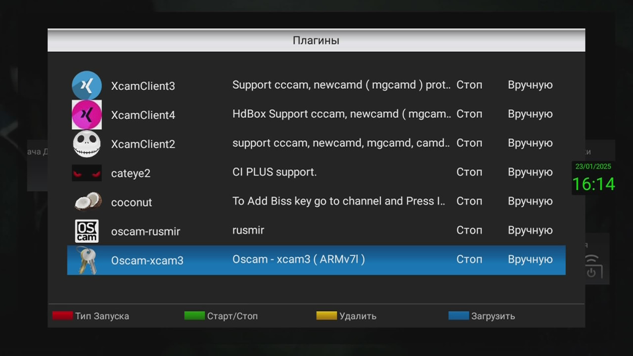

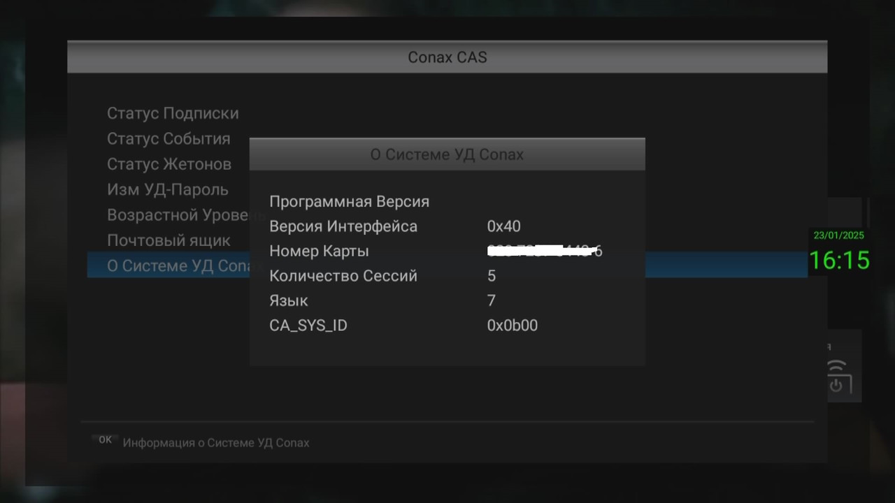

Сообщение maks56 » 23 янв 2025, 15:22
не один плагин не включён а карту видит
Ну у Вас в Конакс, может из за Ирдето, хотя связывался с продавцом,у которого брал этот ресивер,говорит,что у него тоже в Ирдето и работает без всяких плагинов

В общем только , что привёз ресивер из СЦ, была проблема в самом картопримнике, все каналы согласно подписке открывает, единственное пока не разбирался почему в меню CAS - Недействительная смарт карта, но фиг с ним, главное все каналы работают

У Вас карта отображается в меню CAS, или как у меня - в меню "карта недействительна",но с запущенным плагином всё показывает?

у меня тоже не отображается карта в меню cas, при включённом плагине каналы показывают но в меню cas всеравно не видит карту

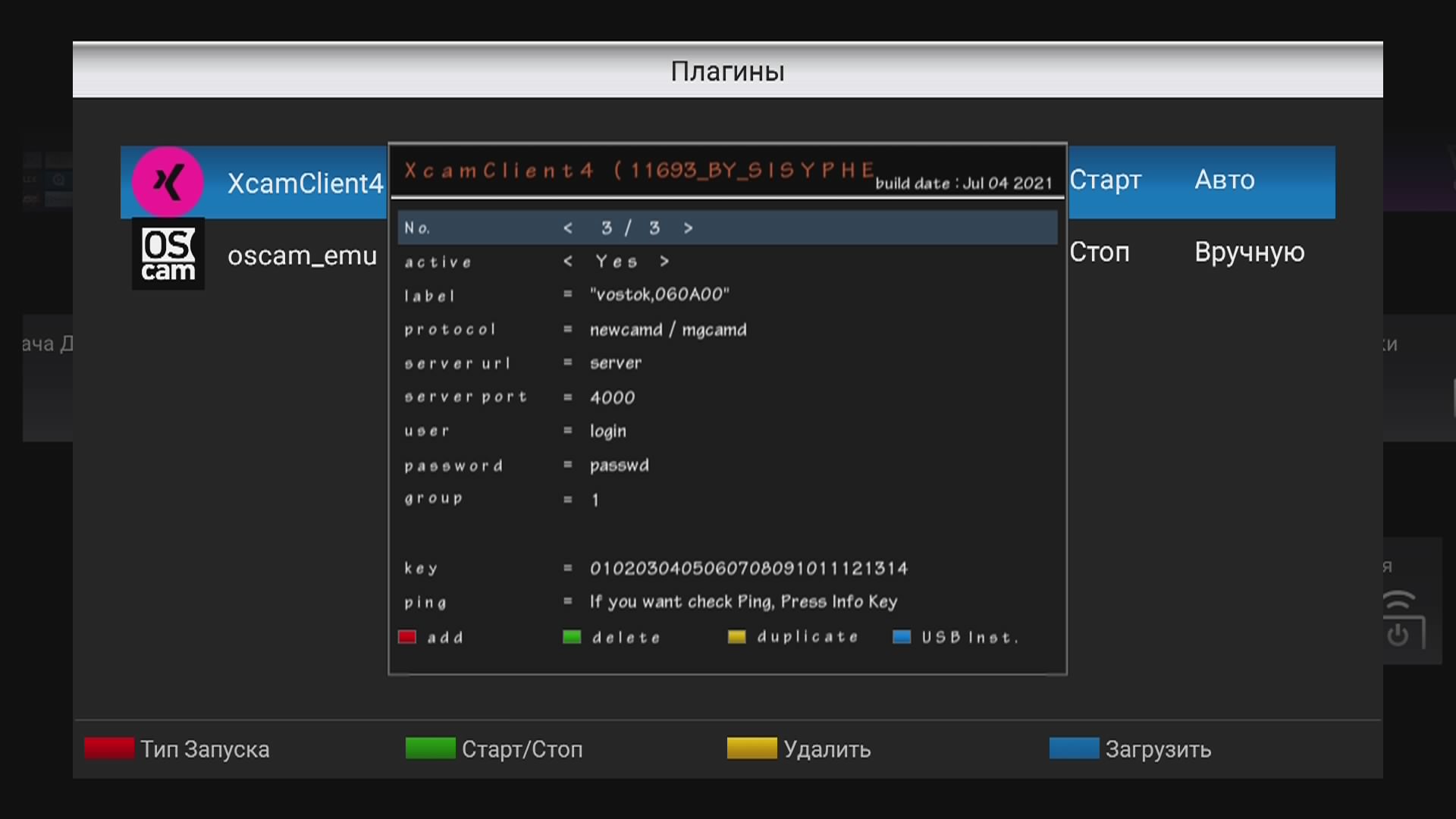

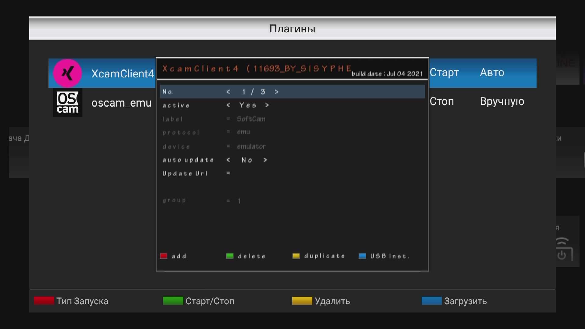

Сообщение Pinhead2 » 01 фев 2025, 10:38
Alex-79 писал(а): ↑
01 фев 2025, 10:35
Ребята с утра перестала показывать Телекарта, Вездеход в Ирдето работает через XcamClient4
Мастер посоветовал переустановить плагин, нужно ли в нём, что то менять,или просто старт/авто?
вам нужен ридер для чтение карты доступа как на фото.

Сообщение Pinhead2 » 01 фев 2025, 10:51
Alex-79 писал(а): ↑
01 фев 2025, 10:46
То есть нужен другой плагин? Странно когда привёз рес из мастерской стоял XcamClient4 вообще только с 1-й и 2-й частью и всё работало
Какой тогда плагин скачивать?
оставите плагин что есть у вас просто пропишите ридер как на фото что я выложил.
На ваших фото ридеры эмулятора softcam.key и ридер тёте ш, а карты нету ,так что просто добавите ридер для карты и все карта заработает и желательно постоять на канале россия1 минут 15 для обновления карты.
