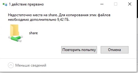

Сообщение FireMan » 15 сен 2019, 09:39
Пытаюсь с компа бросить папку с файлами по сети на диск подключенный к ресиверу. Но выдаёт такую ошибку:
При подключении диска к компу все нормально копирует и места придостаточно на диске. Как это побороть?
Сообщение ALEXHD » 15 сен 2019, 10:00
FireMan, я так понимаю,у вас к ресиверу подключен hdd? и вы с пк кидаете папку на hdd.? если так,то всё нормально копирует только проверил.
путь- media_rw-sdb(sda)

Сообщение festo_ » 15 сен 2019, 11:44
FireMan, вы, похоже, на сам ресивер файлы перекидываете, а не на диск
Сообщение __Newsky__ » 15 сен 2019, 12:52
FireMan писал(а): ↑
15 сен 2019, 09:39
Пытаюсь с компа бросить папку с файлами по сети ....
У меня также на АХ по сети, когда файл больше определенного размера. (Флешка почти пустая 32 ГГб, примонтирована как hdd).
Нужно использовать соединение по ФТП или непосредственно компом на флешку без посредников.

Сообщение FireMan » 15 сен 2019, 15:59
15 сен 2019, 10:00
Тоже всё копировалось раньше нормально по этому пути, давно не копировал, сегодня попробывал ни фига...
Не похоже. Я сбрасываю файла на HDD.
