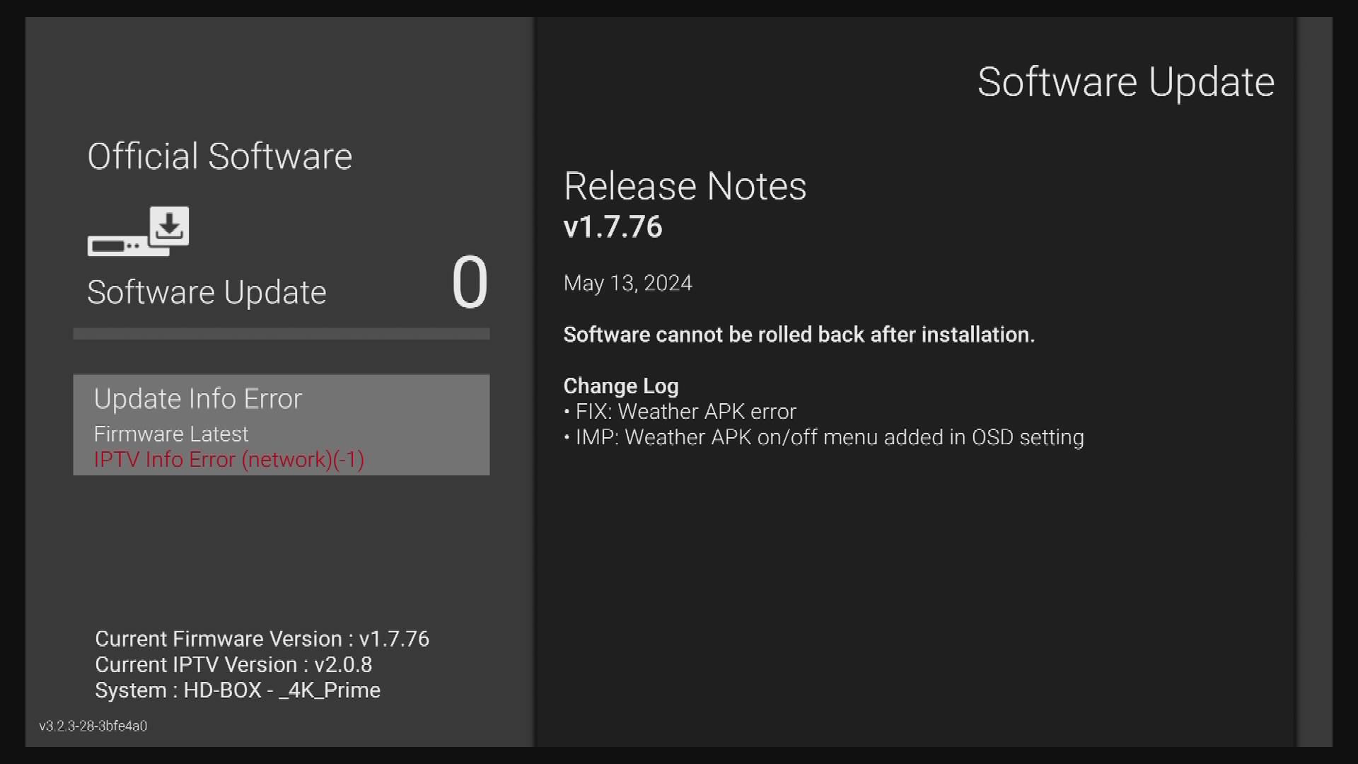

В чем проблема обновить? она онлайн прилетает.

Нет проблем, только зачем? Что там нового в этом ПО, кроме исправления Погоды? ИМХО,но лучший вариант вырубить вообще этот градусник этим скриптом download/file.php?id=7475
Этой прошивки даже нет на сайте - крайняя Версия 1.7.73-r26908, здесь viewtopic.php?t=1461,на этом ПО всё стабильно работает

Сообщение Serzh_777 » 08 ноя 2024, 06:51
Интересная эта прошивка, вчера попробовал ради интереса обновить до 1.7.76, странно, но картинка стала замыленной, в настройках отключены все улучшалки... В общем пока буду сидеть на 1.7.73, на ней всё стабильно

Сообщение lelik3 » 09 ноя 2024, 09:15
Об этом много раз уже писали (одно лечат другое калечат пианисты).

Сообщение Serzh_777 » 09 ноя 2024, 10:12
09 ноя 2024, 09:15
Да и выпускать прошивку ради градусника,ну такое себе...Похоже с этой моделью всё, пианисты писать под неё новое ПО не хотят.
Да и фиг с ними, пока вроде всё работает
