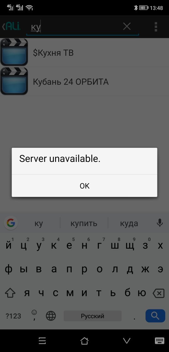

В меню настройки приложений нашел приложение SAT-2-IP. Включил его. Теперь оно имеется в меню Интернет.
Кто-нибудь может научить, как им пользоваться? Никаких настроек сервера там нет - только Вкл. и Выкл.
Какое приложение нужно ставить на клиента под Андроидом? Я поставил на смартфон приложение
G-MScreen из Маркета, но там надо указывать не только IP-адрес SAT-IP-сервера, но еще и порт. А какой порт?

carlsson, Это что то похожее было на GI
carlsson
- Posts in topic: 10
- Сообщения: 64
- Зарегистрирован: 22 ноя 2019, 11:51
- Модель ресивера: HD BOX S500, Openbox AS4K
А где почитать можно?
- Posts in topic: 179
carlsson, скорей всего что-то похожее на приложение ALI Big2Small, посмотри его в PlayMarket должно быть, надо будет запросить у производителя.
carlsson
- Сообщения: 64
В Маркете не нашел, но нашел в другом месте. Прикрепляю к сообщению - вдруг, кому-то еще понадобится.
Но по факту имеем следующее: Установленное на смартфоне приложение ALI Big2Small видит сервер (IP-адрес ресивера), при подключении выдает список всех ТВ-каналов, но... при попытке выбрать канал выдает сообщение "Server unavailable". Причем, это касается не только шифрованных, но также и открытых каналов.
carlsson, значит требуется корректировать под эту модель ресивера, скорей всего есть отличия от прежних моделей, ранее косячно работало, но работало в любом случае хоть как-то. А тут видать никто не тестировал 100%

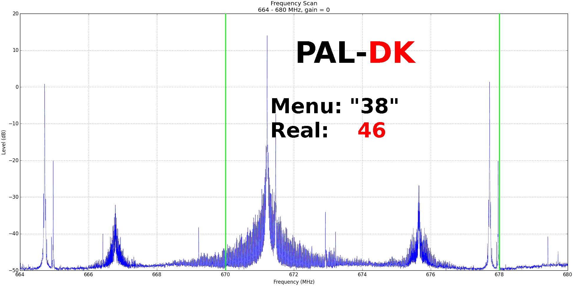

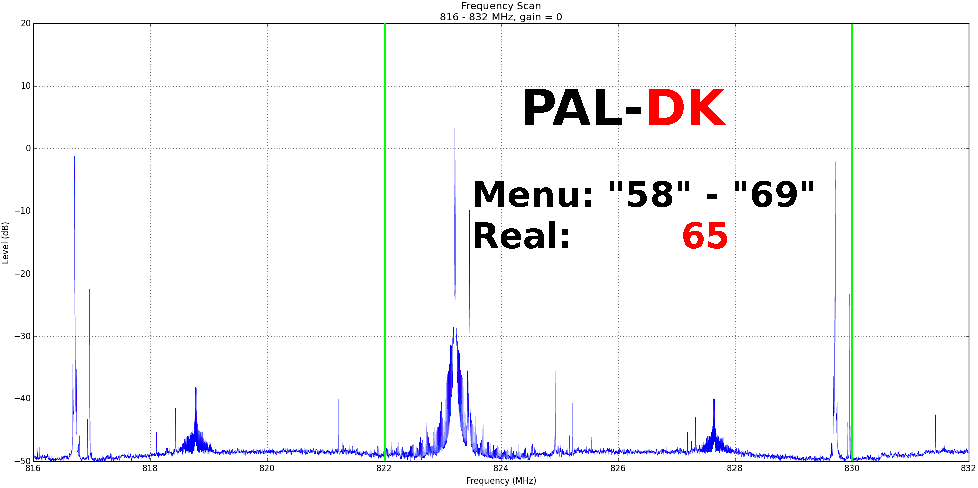

Добрый день!
об RF-модуляторе.
Частотная сетка каналов при PAL-BG, PAL-I, NTSC - соответствует своим стандартам.
Например, в меню по-умолчанию - 38 канал. Если PAL-BG, то частота соответствует 38 каналу ДМВ:
А вот частотная сетка PAL-DK (Франция/Восточная Европа) - кардинально не соответствует стандарту.
Частоты каналов с 21 до 57 сдвинуты вверх на +8 каналов (на 64 МГц), соответственно, реально получается 29 - 65 канал, например:
Китайским товарищам необходимо привести частоты PAL-DK в соответствии со стандартной сеткой (France, Eastern Europe, Former Soviet Union):
https://en.wikipedia.org/wiki/Televisio ... _in_Africa
Для облегчения понимания на картинках всё по-английски.
К примеру, в меню по-умолчанию - 38 канал. Если переключить на PAL-DK, то реально на выходе это - 46 канал.
А каналы 58 - 69 - всегда 65:
Текущая прошивка последняя - v1.3.21.
К примеру, у RF-модулятора World Vision Premium частотная сетка соответствует всем стандартам, включая и PAL-DK.
об RF-модуляторе.
А частоты каналов с 58 до 69 - всегда частота 65 канала.21 - 29
38 - 46
57 - 65
